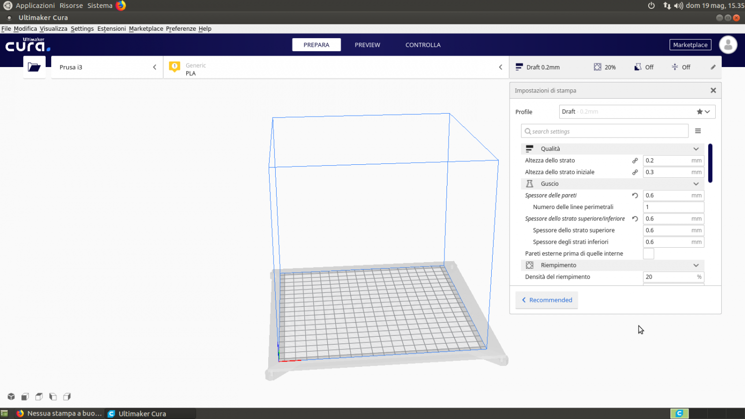

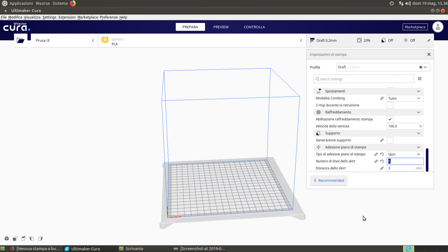

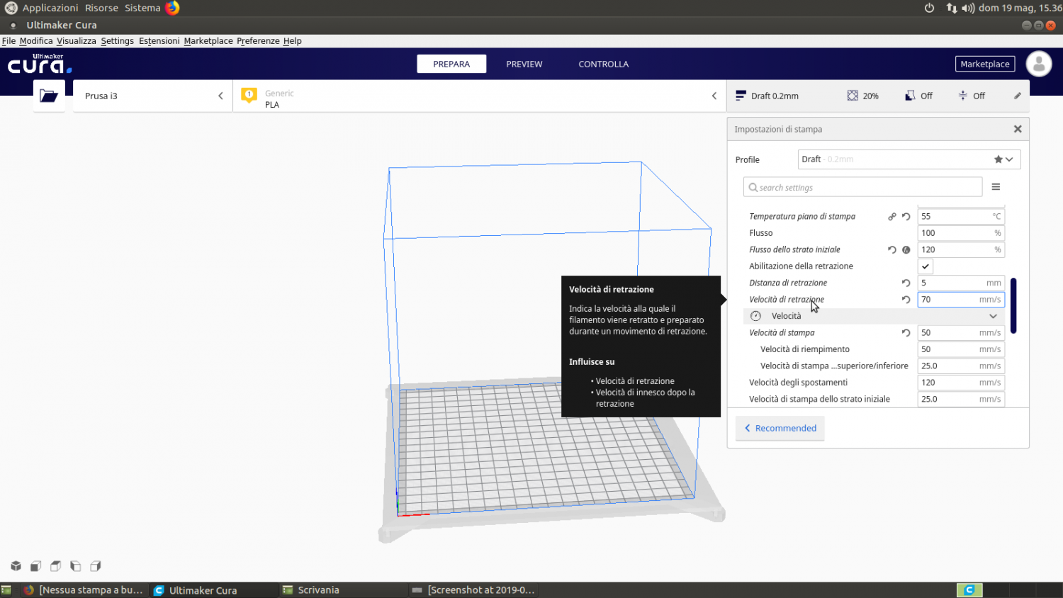

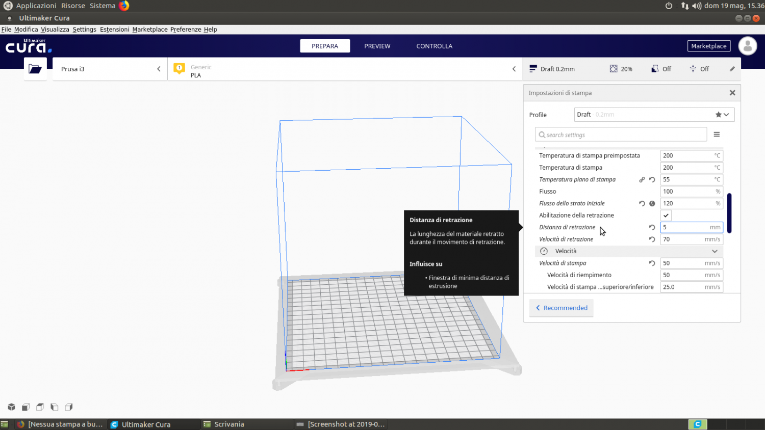

la retrazione aumenta la velocità portala a 70 mm/s e 5 mm di altezza vedi se diminuisce il filamento in giro in genere quelle caccole si induriscono e quando ripassa l ugello sopra lo blocca e fa slittare l asse y
poi stampi direttamente da cura o da sd?salvi il gcode o dai direttamente la stampa?

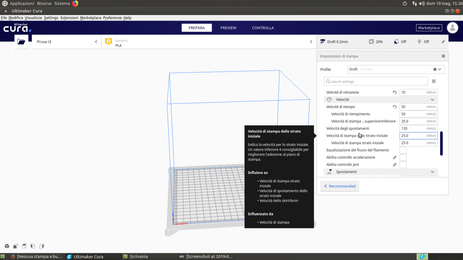

perche io ho notato che se mando direttamente la stampa da cura4 non mi rispetta le velocità impostate ma puo essere un mio solo problema prova a salvare il gcode e stamparlo da repetier cosi puoi alzare e diminuire la velocità durante la stampa

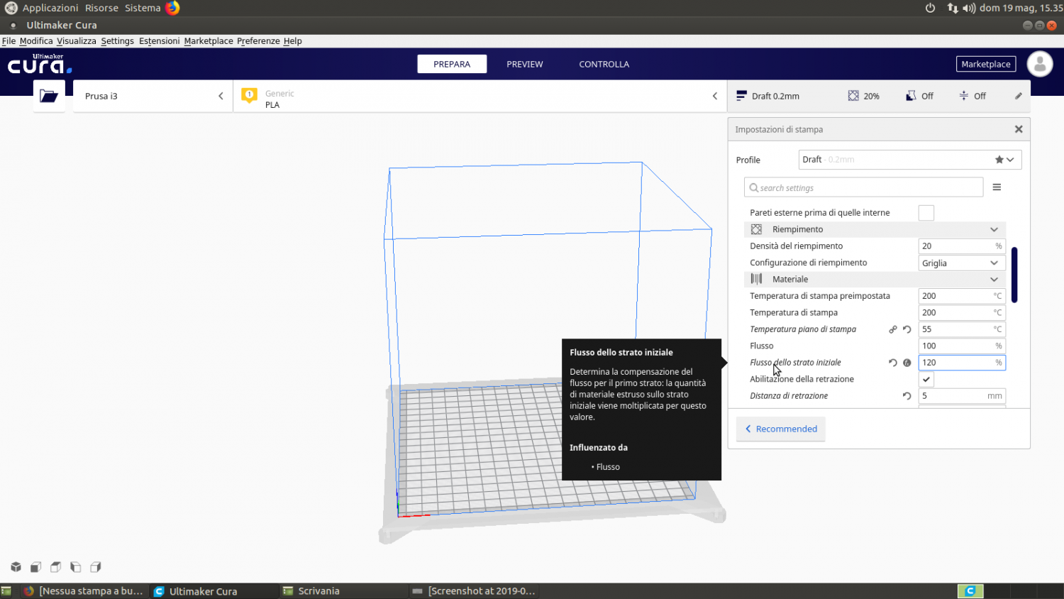

poi non dare retta inizialmente hai 3000 parametri di cura manda una stampa col profilo consigliato base a 0.2 e vedi che succede col piatto bene calibrato
Stampo sempre esportando con cura il Gcode e poi lo stampo da stampante.
Non ho capito a quanto impostare la retrazione...ho capito solo di portare la velocità a 70mm
quei 5 mm di altezza invece a  quale parametro si riferiscono ?
Altra domanda...di solito voi quali supporti usate ( trangolo, circolare ) e con quali paramteri?
Ho provato a stampare di nuovo l'oggetto questa volta muovendolo e facendo rientrare la base un po nel piano perchè ho notato che la base sotto ha una iccola scritta ed è proprio quando la stampante cerca di fare la scritta che il filamento non si attacca e succede il patatrac.,
Cosi facendo infatti la base ora viene stampata per bene e piena......e il modello sta venendo fuori anche se mi è crollato uno dei supporti.....e quindi mezza figura è andata a farsi benedire.
