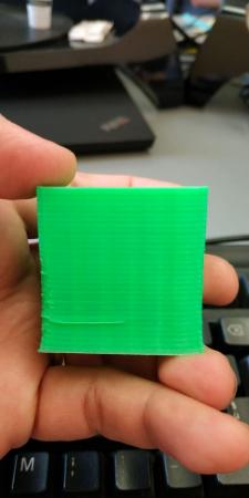

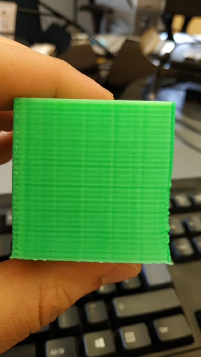

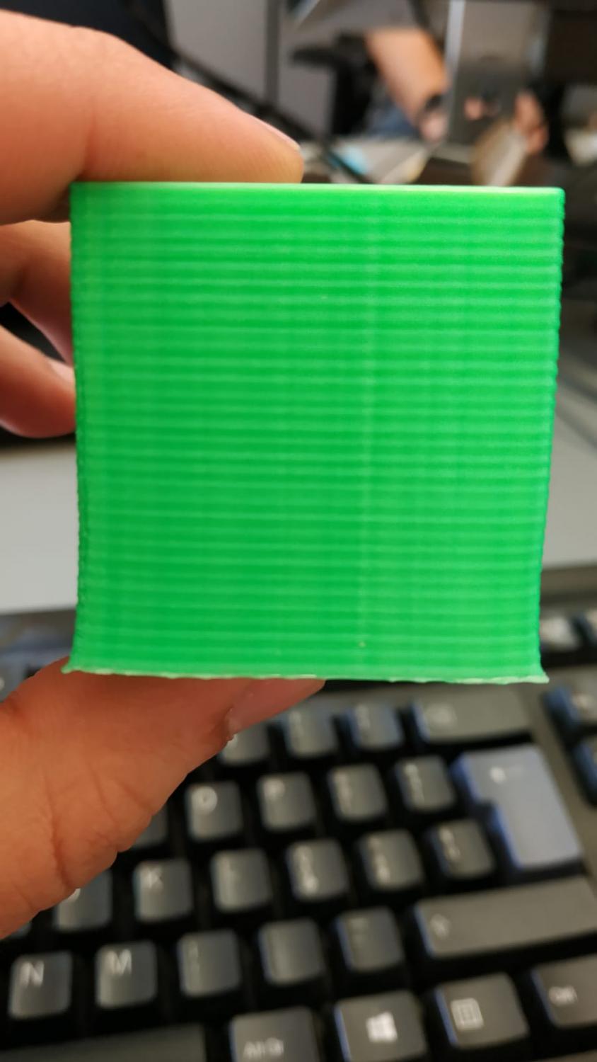

Salve!
Vi scrivo dopo un lungo periodo in cui, la stampante è stata ammalata.
Avevo un cuscinetto sotto il piano di stampa che faceva rumore.....per cui la stampante è stata ferma per un po, nel tempo che ho (con calma) cercato i ricambi, il filamento ha preso umidità, per cui estrusore otturato, ugello che non si smontava piu quindi ricambi su ricambi. Tra l'altro lavorandoci ho pure rotto il vetro, per cui altro tempo perso..
Detto cio. ieri finisco di ripararla e stampo il classico cubo di test.
Ugello da 0.5, pla da 1.75, altezza layer da 0.2,  spessore da (non mi ricordo devo vedere), temperature ugello 2000 gradi, piatto 70 gradi.
Risultato....un cubetto accettabile, ma floscio.
Secondo voi? cosa è da regolare? (vedete l'effetto gonna in basso)

3 ore fa, djakabubu dice:
Sarà la temperatura troppo alta?
2000 sono troppi per quasi tutti i materiali di questo mondo 😂
parlando seriamente credo tu intenda 200 . 200 gradi sono una temperatura ottimale, direi piuttosto che sono i 70 gradi del piano che possono causare il problerma. il PLA va raffreddato velocemente quindi con il piano riscaldato il flusso d'aria per il raffreddamento è inevitabilmente piu' caldo e meno efficace, per prima cosa porterei il piano a 30 gradi o addirittura lo lascerei spento....
hai un evidente problema di schiacciamento dei primi layer, controlla il livellamento del piano e l'altezza dle priumo del layer, nonchè la finitura estetica del primo layer che deve essere liscio,uniforme senza buchi ne avvallamenti.....
P:S velocita' ventola sempre 100% per il PLA
ahahahah, si erano 200 gradi.
Oggi ho provato a stampare un oggetto (diverso) con piatto piu freddo (60 INVECE DI 70) preferisco tenerlo acceso (se funziona) perche l'adesione è veramente spettacolare, niente lacche o nastri vari
Stasera valuto come è venuto.
