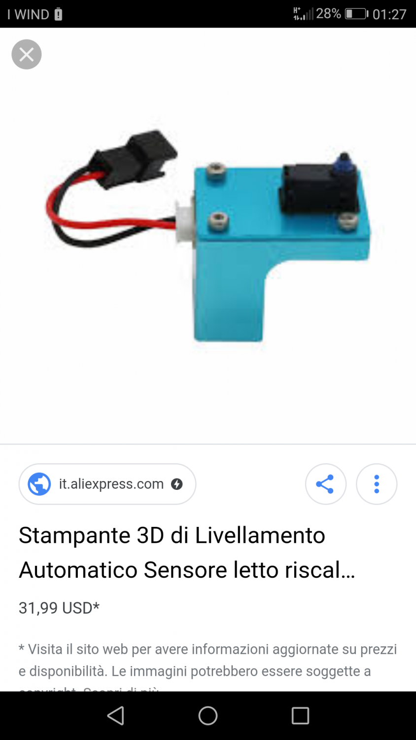

1 minuto fa, Marcottt dice:
Hai controllato la continuità dei cavi e sensore? Perché non mi viene in mente altro...
Inviato dal mio SM-G935F utilizzando Tapatalk
ho provato a staccare il sensore dalla scheda, ho provato a dare il comando di misurazione di z e mi fa lo stesso problema, di conseguenza deduco che il problema siano i cavi..
  • Risposte 13
Dipende se il tuo sensore è quello NC oppure NO perché nel secondo caso ovviamente il comportamento è lo stesso.
Hai provato con un tester il sensore?
8 ore fa, Marcottt dice:
Il sensore è questo in foto
Ci sono due versioni di questo sensore. Sono esteticamente leggermente diverse ma soprattutto sono una NC e l'altra no. Devi capire qual è la tua intanto
