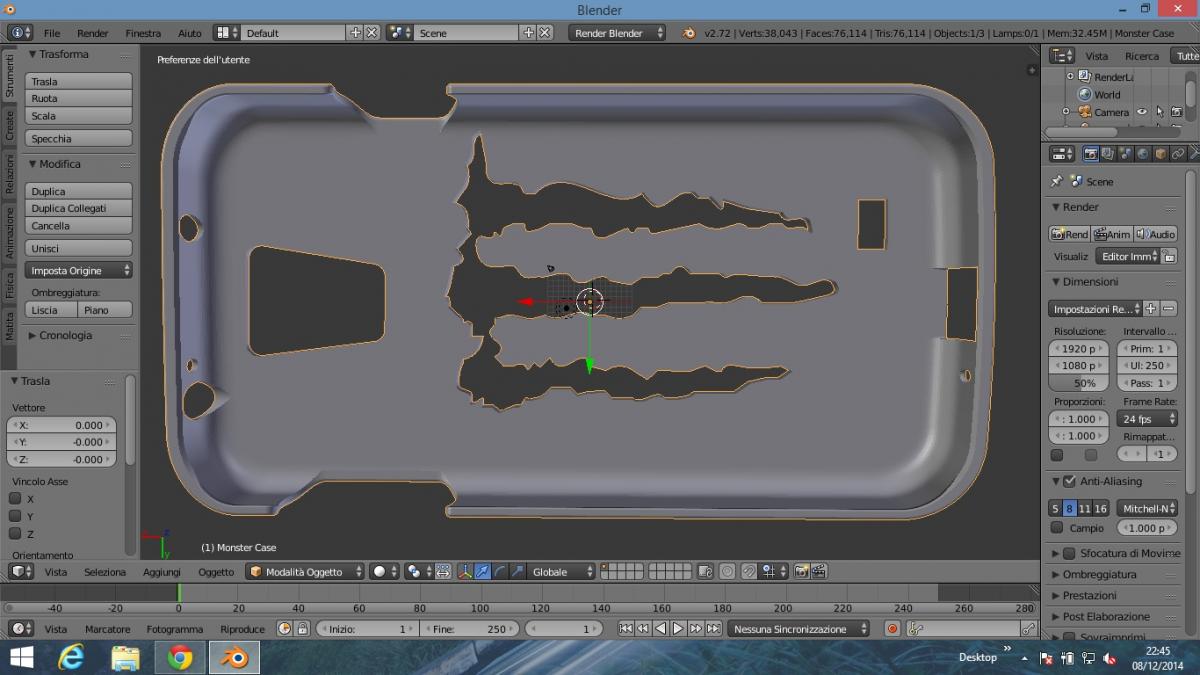

Salve ragazzi!
Ho deciso di stampare una cover ma i modelli che ci sono su Thingiverse non sono gran chè, quindi vorrei personalizzare questa con Blender.
Secondo voi quale è il miglior modo per eliminare il logo Monster all'interno per poi installare quello creato da me separatamente?
Il disegno è troppo frastagliato e quando elimino la mesh all'interno, mi porta via anche delle parti non in selezione che poi mi servirebbero per ricongiungere.
Grazie anticipatamente.

Ciao,
dipende dalla densità di vertici con cui è stato realizzato l'oggetto (dall'immagine penso comunque notevole) e dalla simmetria.
In linea generale potresti provare a mettere l'oggetto in modalità edit, selezionare con un selettore rettangolare la parte centrale con il logo, rimuoverla interamente e selezionando il perimetro del "buco" rimasto (se l'oggetto è simmetrico puoi farlo usando una selezione veloce, cerca "select loop/ring") e dal menù "faces" (ctrl+f) selezionare "grid fill". Se l'oggetto è ragionevolmente simmetrico dovresti riuscire a richiudere il buco e da li puoi partire a ridisegnare il tuo logo.
Per il logo puoi generare un vettoriale di quello che ti interessa (io uso Inkscape) sovrapporlo alla cover e usare un "knife project" per proiettare l'area di taglio sulla superficie.
Da li poi bisogna ricostruire lo spessore del retro.
Ovviamente questo in teoria, purtroppo senza l'STL è difficile capire come sia strutturata realmente la geometria dell'oggetto.
Spero di averti dato qualche spunto  ^_^
