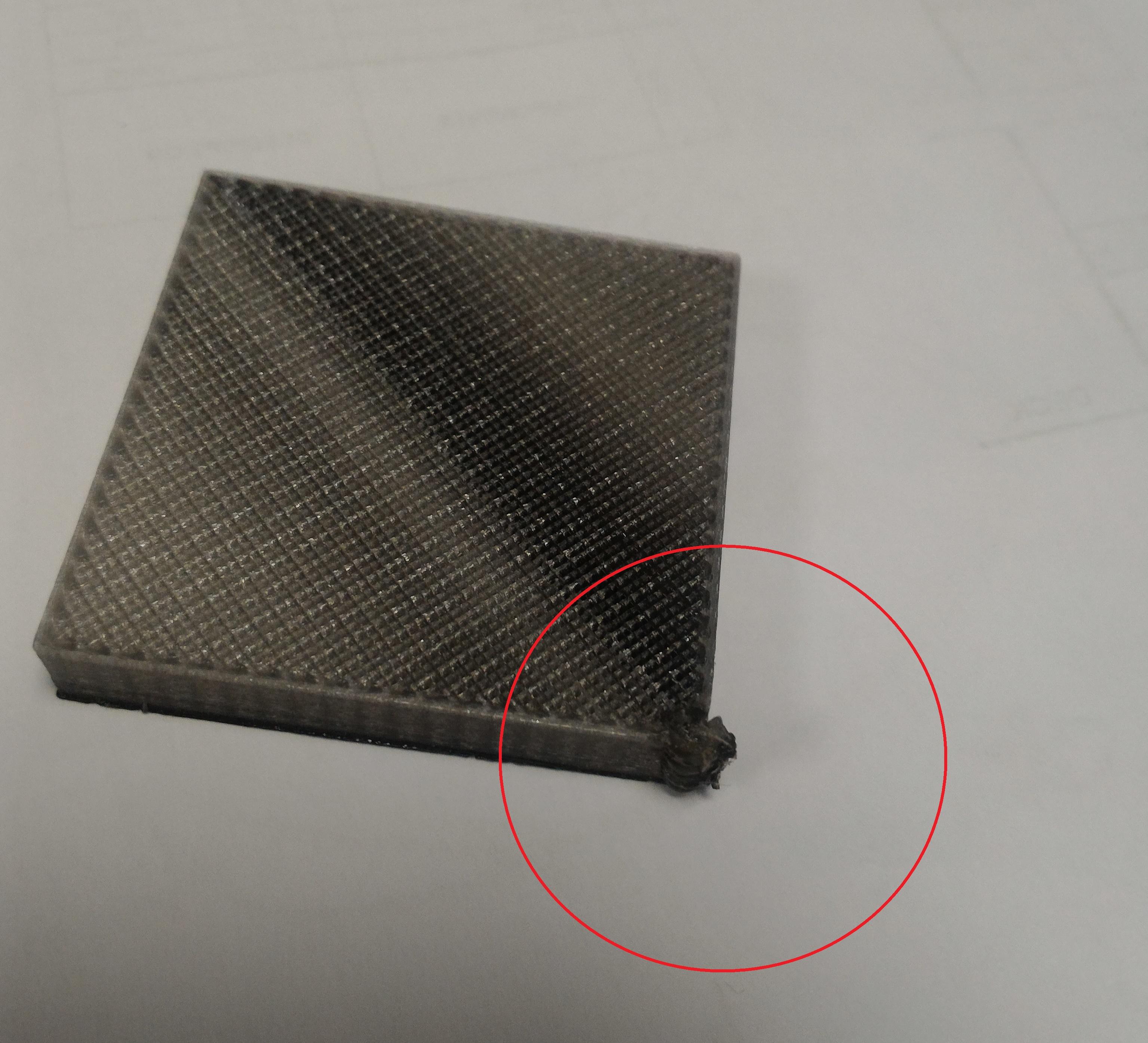

sto stampando per le prime volte usando l'estrusore Cyclops, solo che ho riscontrato dei problemini nella stampa e vorrei porre alcune modifiche al G-Code e ai parametri di Cura e avrei bisogno di un'aiuto.
Ho impostato cura con doppio estrusore (non devo fare mix di colore, ma stampare due oggetti di diversi colori), solo che quando Cura mi fa il "cambio estrusore", si ferma qualche secondo sopra l'oggetto che sta stampando per poi andare a cambiare colore stampando la torre di innesco, il mio problema sta nel fatto che si ferma quei paio di secondi sopra l'oggetto stampato e con l'estrusore caldo ovviamente l'oggetto inizia a deformarsi in quel punto (ho notato che quando si ferma sul display vedo la temperatura che scende di 2 o 3 gradi per poi risalire alla temperatura impostata)
Allego una foto per farvi capire il problema, dove ho cerchiato di rosso, l'estrusore si blocca qualche secondo e poi riparte e da foto si vede come mi deforma l'angolo del pezzo.
C'è un modo per non far bloccare l'estrusore sopra l'oggetto stampato? magari spostandolo tramite G-Code o proprio evitare che si fermi facendo cosi una stampa senza pause?

Comunque sia in parte ho risolto ma non del tutto, ho notato che avevo impostato nei materiali la temperatura di stand-by 5 gradi in meno di quella di esercizio, quindi prima di "cambiare estrusore" (filamento), il g-code portava la temperatura a 205gradi e poi un attimo dopo la faceva risalire portandola a 210, ovviamente in questo momento si fermava sopra il pezzo e lo deformava.
Ho scritto che ho risolto in parte poichè ora si ferma ancora però per un tempo moooolto minore, ma quello che basta per deformarmi il pezzo, ho notato che sul GCode generato, quando va a cambiare estrusore mi riporta la dicitura M109 S210 che dovrebbe essere il comando che fa scaldare l'estrusore.... quindi fa il controllo dei gradi e poi riparte...
Secondo voi potrebbe essere che sia un "bug" di cura, nel senso, Cura da quello che so non è configurato per gestire un estrusore singolo con fili multipli e quindi mi gestisce il tutto come se avessi realmente un doppio estrusore? Anche se mi pare strano, poichè se io avessi realmente il dual extruder, mi farebbe lo stesso scherzo, cioè un estrusore si bloccherebbe sopra il pezzo e andrebbe a deformarlo mentre il secondo estrusore viene scaldato :sweat::sweat:

Ciao Alep, ho provato adesso a testare il GCode come mi hai detto, ho inserito nella zona START GCODE, di entrambi gli estrusori, il codice:
G1 X0  ; Sposta asse x a 0
Qualcosa è cambiato ma non ne capisco la logica onestamente :sweat_smile:
Ora l'estrusore non si ferma più nell'angolo del quadrato, ma stampa fino all'angolo e poi torna indietro a metà del lato del quadrato che stava stampando, li si ferma, scalda e poi riparte, fa così con entrambi gli oggetti :dizzy:
Ignora il mio comando e per di più mi prende in giro sta stampante :bawling::joy:
Non so veramente che fare :confounded:
