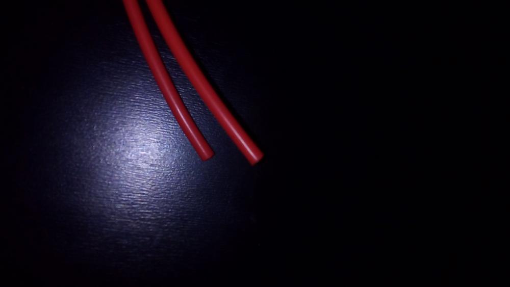

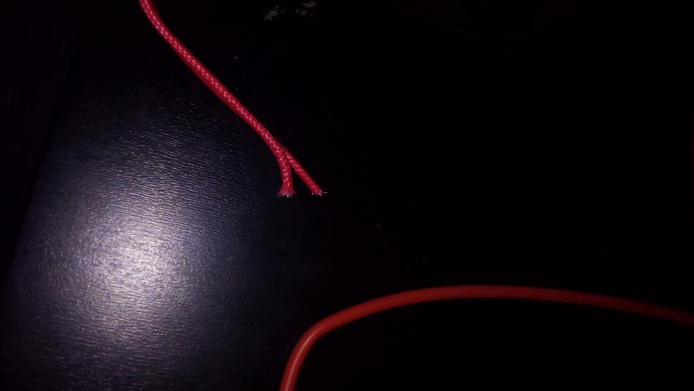

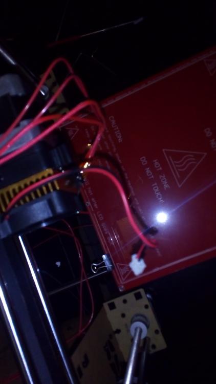

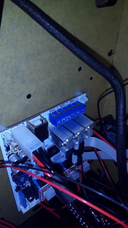

Salve a tutti, avrei qualche domanda per quanto riguarda il montaggio della componente elettronica della prusa I3 pro B. Arrivato a fine montaggio mi sono accorto che i cavi del piatto riscaldato e dell'estrusore non sono stati montati sui relativi supporti, In internet ho visto che dovrebbero essere inseriti dentro delle componenti verdi, io invece ho i cavi liberi. Inoltre il cavo della ventola dell'estrusore non è sufficientemente lungo per raggiungere la scheda madre. E' una cosa normale o dovrei riportare il fatto al venditore?
vi allego qualche foto

Per arrivare ai tuoi problemi esistono diverse versioni delle schede e delle modalità di montaggio. Nella tua i cavi delle resistenza vanno spellati ed inseriti nei connettori azzurri che vedi nella scheda in alto nella prima foto. Come sistema può sembrare peggiore rispetto a quello del connettore verde (che comunque non danno già montato nei cavi) che è molto comodo, ma è a rischio perchè le correnti che vi passano sono elevate e non è infrequente che il contatto strisciante del connettore verde faccia contatto male e che di conseguenza uno di questi connettori verdi scaldi e si fonda.
Il connettore della ventola dell'estrusore in genere è sempre corto ma nel kit dovrebbe esserci un cavo prolunga apposta per quella ventola.
