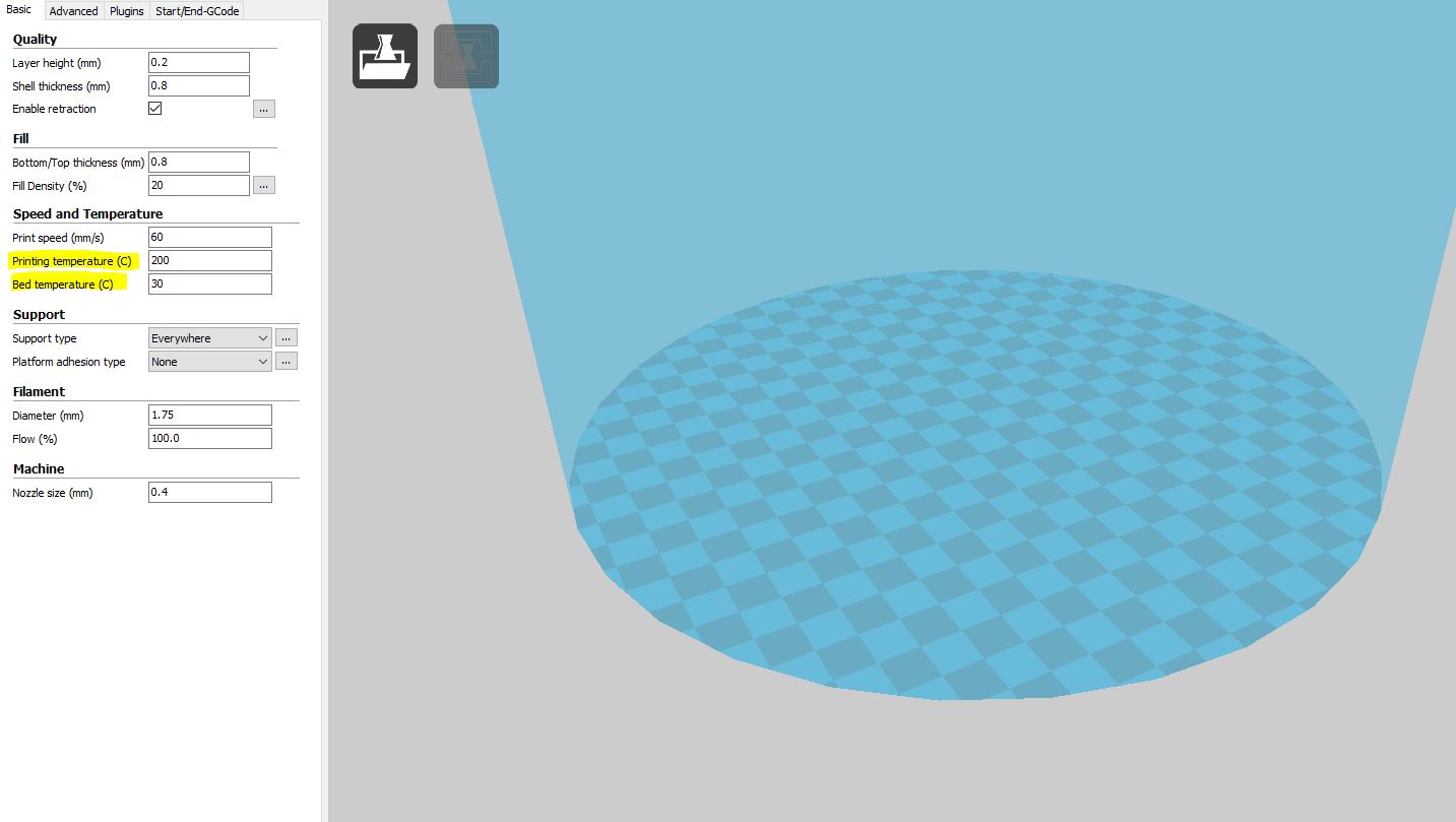

Salve,qualcuno mi saprebbe dire come mai quando con cura setto tutti i parametri per stampare abs a 240 gradi mando in stampa ma la mia geeetech presa i3 pro b mi vuole partire a tutti i costi a 210(come appare sul display) mentre non ci sono problemi per il piano a 100 che accetta come da comando? Grazie se poteste dirmi,buona serata.

Dal basso della mia POCA praticità con Cura posso darti un suggerimento, che magari avrai già testato. Aprendo cura, sulla sinistra, hai la possibilità di modificare varie impostazioni. Fra queste trovi la categoria "Speed and temperature". La "printing temperature", nello specifico, imposta la temperatura dell'estrusore. Hai provato a modificare questo settaggio?
Probabilmente abbiamo due versioni differenti di cura,come si può vedere dagli allegati su cura le impostazioni (e altre non ne ho trovate in cura) e come appare sul display della stampante... La cosa strana è che se chiudo cura apro repetier, setto e mando in stampa tutto va liscio....boh!!
