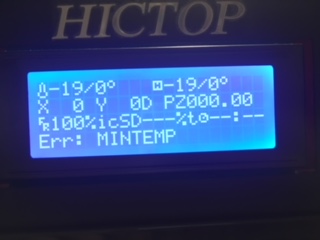

Err: MINTEMP -19°/0°
lucab
Buonasera ragazzi,
ho preso da pochi giorni un kit della hictop (la 3DP-12), montata e calibrata secondo le istruzioni, provo a mandare la stampa di prova (test.gcode) ed esce fuori l'errore min temp: il display mi dà come temperature sia sull'estrusore che sul piatto -19°/0° ho provato a cambiare le termocoppie senza alcun miglioramento, se riscaldo le termocoppie con il phon la temperatura sale appena spengo il phon la temperatura scende gradualmente fino a -19° essendo la mia prima stampante non ho cambiato il firmware.
A qualcuno è successa una cosa del genere? Sapete darmi una soluzione?

100% ti hanno montato termistori sbagliati , dal Marlin (firmware) puoi agevolmente cambiare i termistori che il firmware si aspetta di trovare ma ti consiglierei come prima cosa di sentire il fornitore dato che è appena montata.In genere sono disponibili a risolvere i problemi senza creare troppe complicazioni.
Al fornitore puoi anche chiedere quali sono i termistori corretti per il tuo firmware.
Nel caso facci sapere come è andata, se invece vuoi procedere a modificare il Marlin ti diamo le info del caso ma serve sapere che termistori hai montato cosa dovresti sapere avendoli appena montati

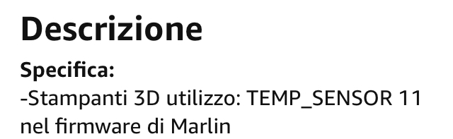

Scusa magari è una cavolaia ma su Amazon c’è scritto: Stampanti 3D utilizzo:TEMP_SENSOR 11 nel firmware Marlin.
quindi io cosa devo mettere 1 o 11?
Grzie mille per la disponibilità.
