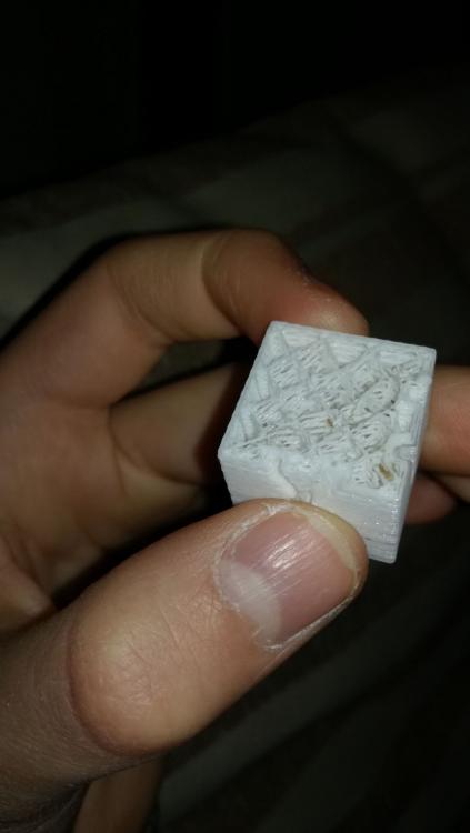

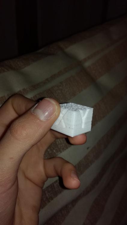

Ho montato questa stampante senza moli problemi, avviato una stampa di un cubo 20 x 20. la stampa è venuta malissimo.
I layer hanno dei buchi tra di loro e il riempimento interno è venuto malissimo. Allego foto.

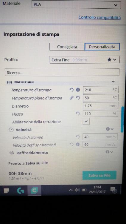

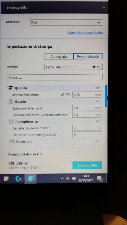

Premetto che le cinghie sono tese abbastanza, cosa potrebbe essere. Allego anche configurazione cura.
Ovviamente la stampa l'ho fermata io.

Spesso le sottoestrusioni alle prime stampe dipendono da un errore nella dichiarazione del diametro dell'ugello o del filamento, Dato  che il filamento è dichiarato bene 1.75 e dato che stai già dando una percentuale di flusso superiore ai 100 ti consiglierei di controllare bene la configurazione del diametro dell'ugello.
Se questo dato fosse corretto penso sia il caso di provare ad estrudere in aria 10 cm di filamento e controllare di quanto effettivamente avanza il filo rispetto ai 10 cm imposti.
E' inoltre importante verificare se durante la stampa senti tichettii provenire dall'ugello che sono indice di altro tipo di problemi.
43 minuti fa, Alep dice:
Si ci sono ticchettii al motore del booden
Che problema potrebbe essere?
che il filamento non riesce ad avanzare per problemi meccanici, Il tichettio che si sente è l'ingranaggio di trascinamento che saltella sul filamento,
Le cause possono essere diverse dall'ingranaggio di trascinamento che non preme abbastanza sul filo a un cattivo avvolgimento del filamento nella bobina ad un eccessivo riscaldamento della gola, ma questo in genere si verifica nelle stampe lunghe, ad una cattiva regolazione della vref, alla mancanza dentro la gola del tubo in ptfe fino ad arrivare ad un intasamento dell'ugello.
