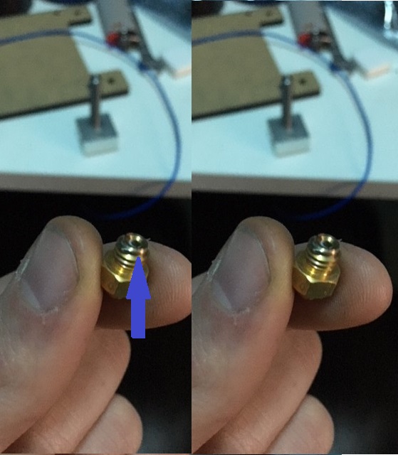

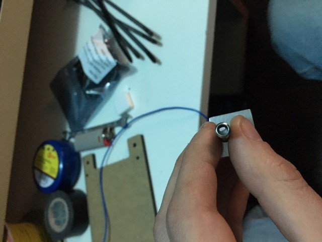

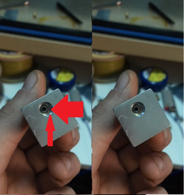

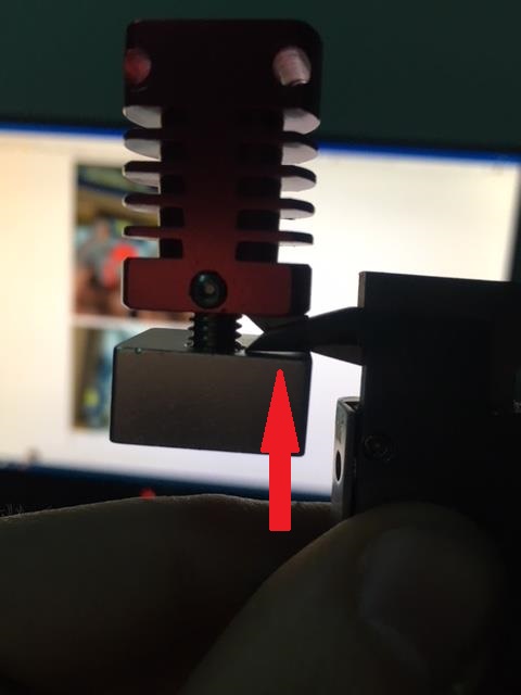

tronxy x5s appena montata, 11 minuti di stampa ottima e poi l'estrusore si blocca(200 gradi e ventola al massimo per tutto il tempo)....dopo che si è bloccato guardando bene da vicino ho notato che il blocco caldo è storto sia rispetto all'ugello che alla vite principale(parliamo di micron),per ora la vite principale non è stata smontata in quanto piuttosto serrata (non voglio forzare la mano) mentre smontando l'ugello ho visto che 1\2 o poco meno dell'ultimo filetto è staccato e bloccato all'interno del blocchetto d'alluminio, ho poca esperienza con le stampanti 3d cinesi(anche se questa sembra bella) ed ancora meno con gli estrusori cinesi tipo questo.
per come la vedo io ammesso che riesco a togliere il filetto incastrato ed impanare il tutto correttamente,l'ugello è ancora buono in quanto la parte superiore è ancora integra e piana(quella a contatto con la vite principale) e potrebbe durare un bel po' di tempo in queste condizioni.
queste piccole imperfezioni non dovrebbero bloccare l'estrusione credo, qualcuno puo' consigliarmi?

Il fatto che il blocco riscaldante non sia esattamente a 90° con la gola è completamente ininfluente, neanche se lo fosse di qualche grado, l'importante è che il foro nel  blocco e la relativa filettatura siano dritti e lo devono essere per forza, sarebbe davvero complicato farli storti anche volendolo.
Come pure il filetto che hai trovato dentro il blocco (che dovrebbe essere abbastanza facile rimuovere anche avvitandoci una vite normale di passo adeguato (mi pare sia m6), ma se è poco, come si vede in foto, dubito che dia fastidio, come pure all'ugello non crea alcun problema.
I motivi per cui il flusso di materiale si blocca possono essere diversi, per esempio dalle foto non si vede se dentro la gola (il tubetto filettato) è presente il tubetto di teflon, nelle foto si vede del bianco, ma sembra materiale fuso, non so se stai stampando filamento bianco. Se mancasse il tubetto (in costruzione può succedere perchè è solo infilato) sarebbe un ottimo motivo per funzionare qualche minuto e poi bloccarsi.

Grazie @Alep per la risposta, hai confermato quello che era il mio pensiero. il tubo in teflon non è presente nella gola ed infatti avevo dubbi propio su questo ma non essendoci dati certi su questo estrusore non ho voluto azzardare ipotesi.

tubo in teflon presente,filetto rimosso e blocchetto rifilettato.... ugello perfettamente piano ma gola un bel po' storta,comunque sia adesso stampa da ore blocchetti di calibrazione da 50min l'uno senza nessun problema....
