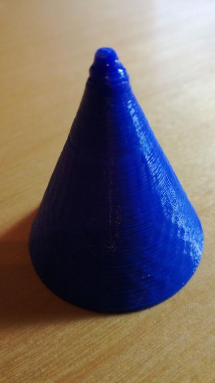

Ciao, non so se è un problema comune. Ho una prusa i3 pro b che per ora mi sta dando grandi soddisfazioni. Però ho notato che quando stampo pezzi piccoli e alti, si fondono perché praticamente l'estrusore è sempre lì. Ad esempio, stampando un cono la punta non c'è verso che venga bene.
Stampo il pla a 200° devo provare a temperature più basse?
Altre idee? Ventole aggiuntive sull'estrusore?
Allego una foto del problema.

Per i piccoli pezzi temo che l'unica cosa sia stamparne di più contemporaneamente in modo da aumentare il tempo in cui l'ugello torna sullo stesso punto.
Naturalmente va bene anche stamparli assieme a qualche oggetto più alto.
Un'alternativa potrebbe essere costruire come unico oggetto insieme all'oggetto interessato un semplice cilindro da 2 millimetri molto lontano come posizione solo per fargli perdere tempo
Se si ha una stampante due ugelli il secondo oggetto può  essere fatto sul secondo ugello e farlo stampare a vuoto
