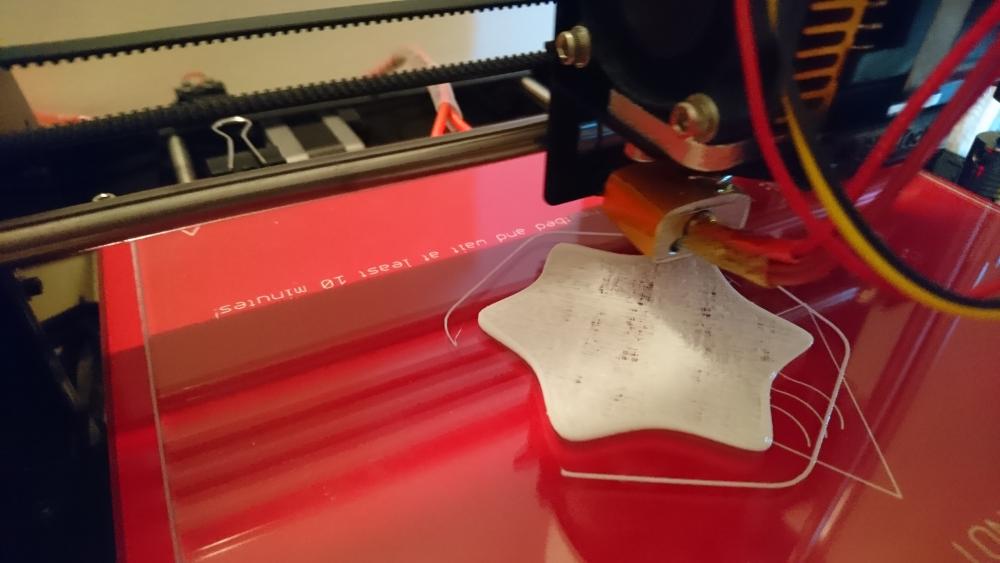

Ho problemi con la retraction. Anche se disattivato totalmente lo slicer genera nel bottom nel top e infill retraction non volute.... Non capisco se è un problema del slicer che converte in g. Code in modo anomalo....di conseguenza crea buchi...allego foto
Vi è mai capitato?

Non sembrerebbe affatto un problema di la retraction ma di sotto estrusione, La retraction si attiva solo nei momenti in  cui la testina di stampa si posta senza stampare e quando è regolata male in questi spostamenti rilascia un pò di filamento. Nelle altre situazioni non è mai attiva.
Per cui lavorando sulla retraction non risolverai mai quel problema.
Ti consiglierei come prima cosa di fa avanzare a vuoto 5 o 10 cm di filamento estrudendo in aria e misurare di quando effettivamente avanza per vedere se il motore fa effettivamente quello che gli si dice di fare. Poi puoi provare ad aumentare leggermente (del 5 o 10% ) la percentuale di flusso
Però visto cosi si ha la sensazione che hai problemi di trascinamento del filamento senza stare ad analizzarne il motivo anche perchè non ci sono al momento attuale elementi di valutazione
