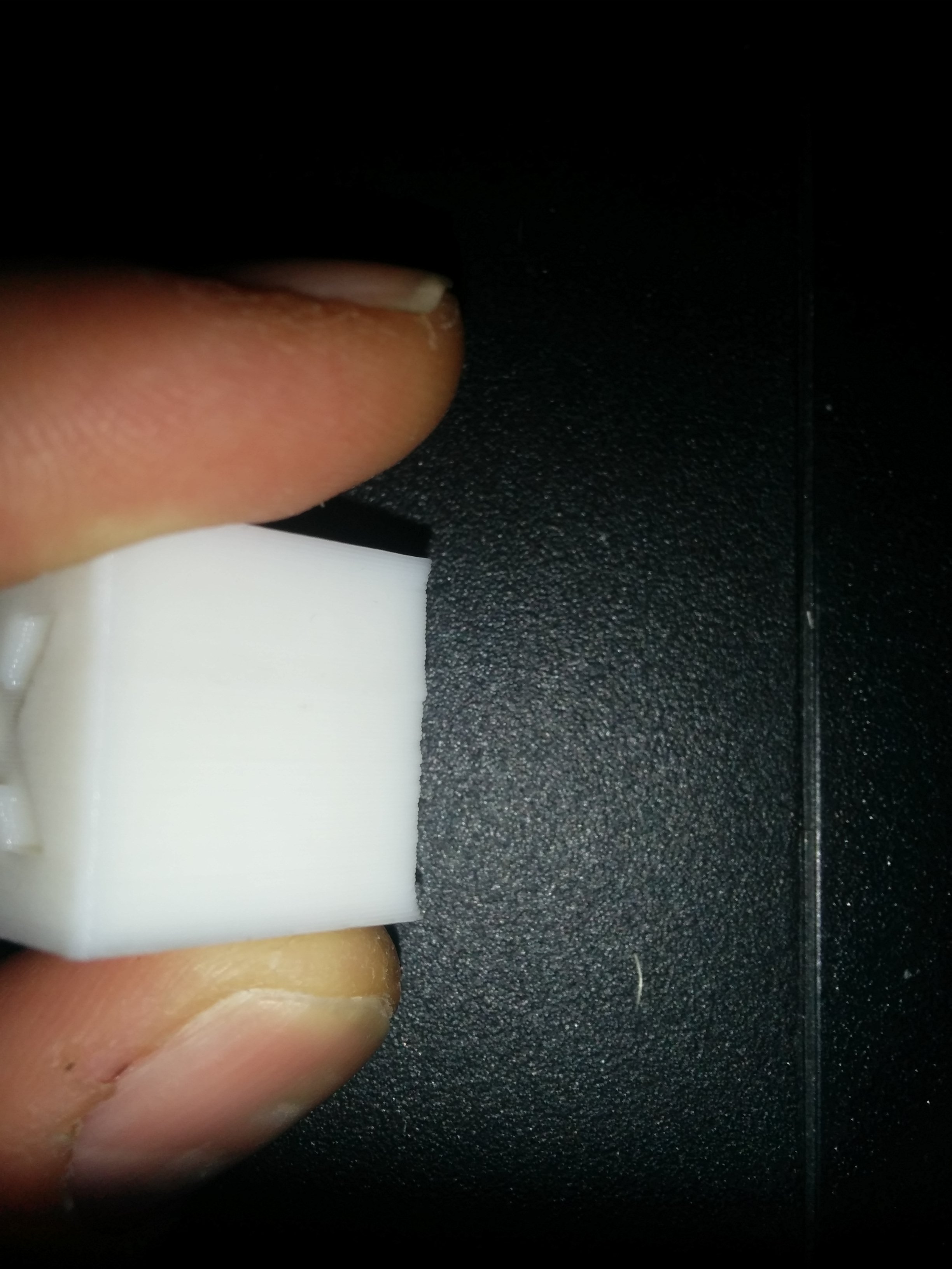

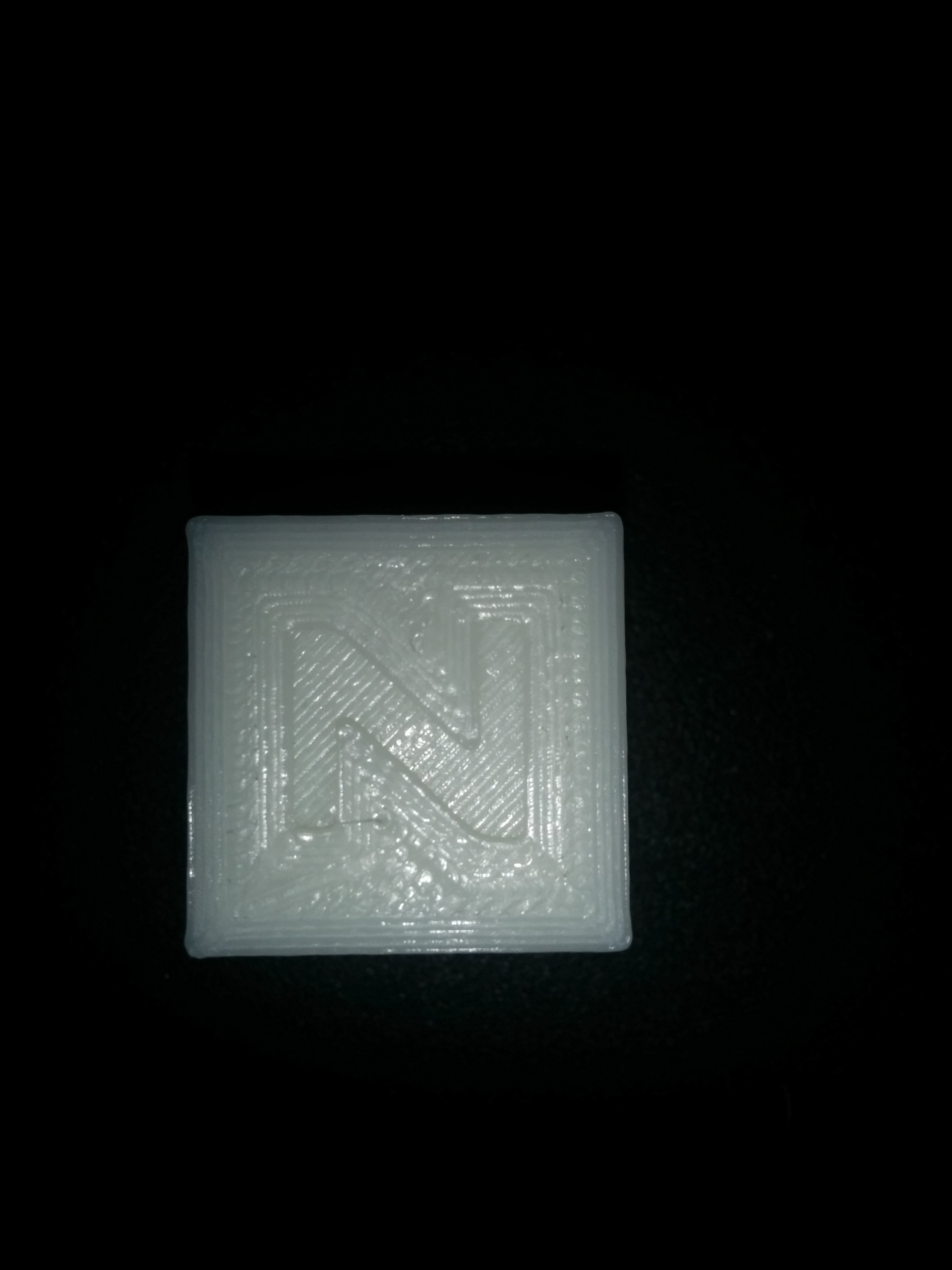

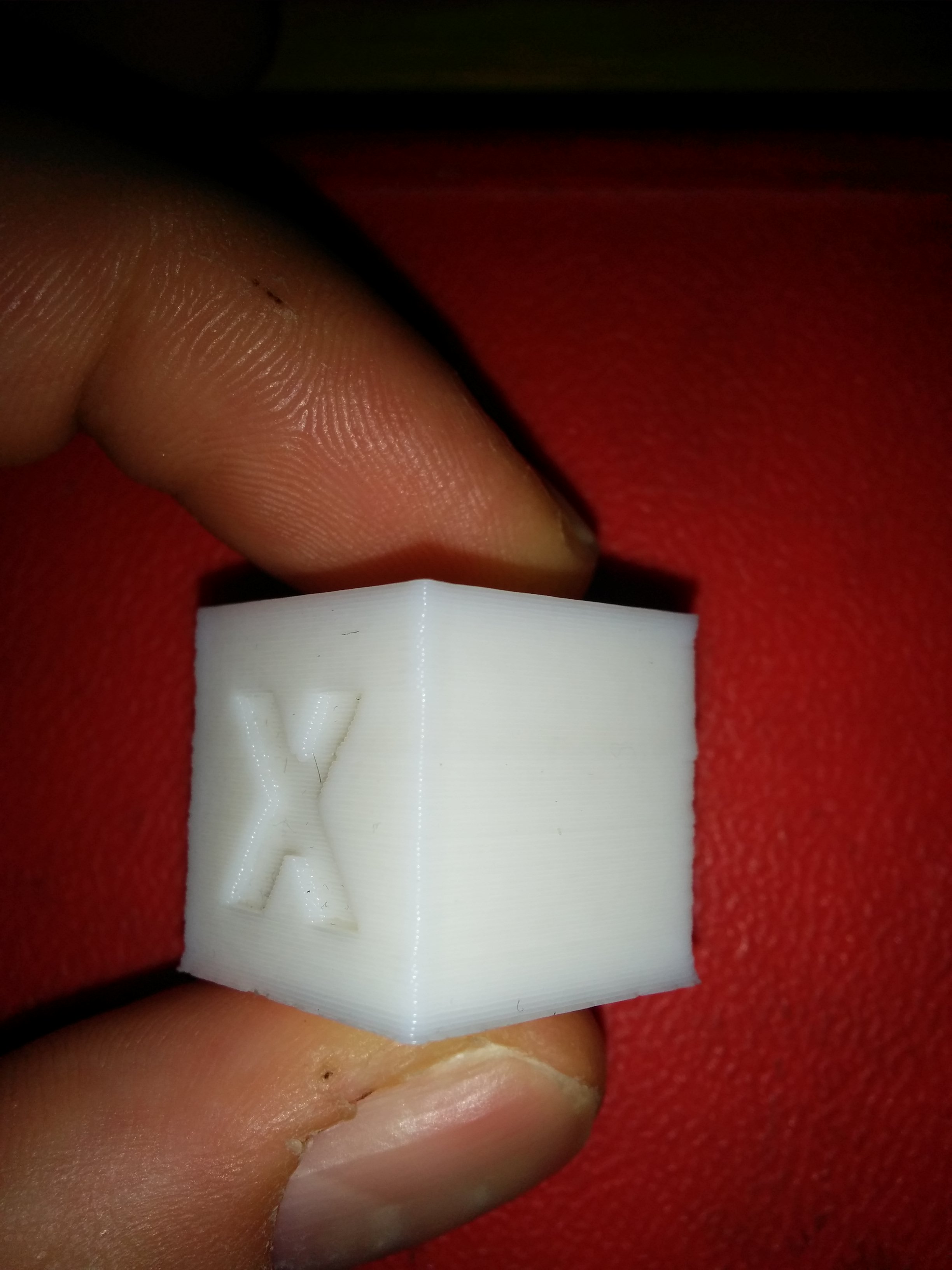

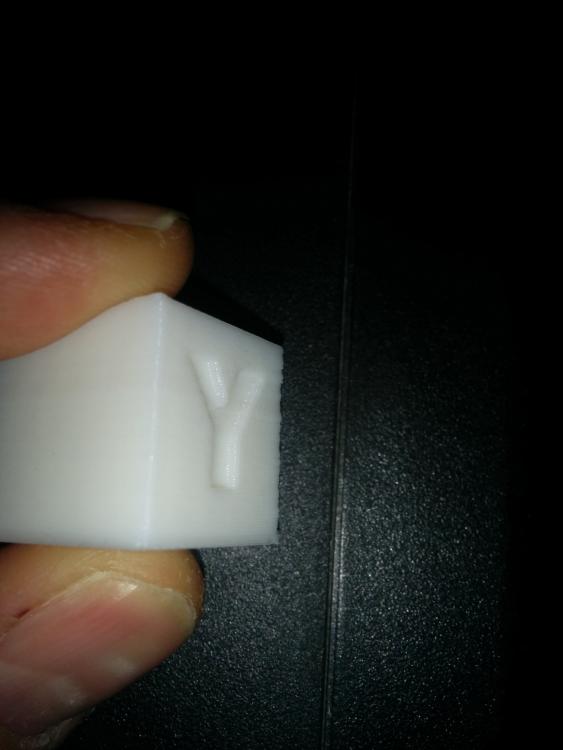

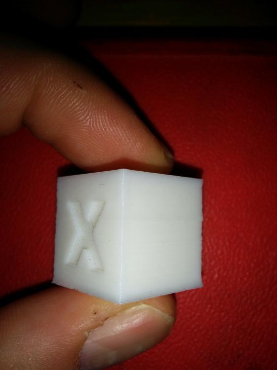

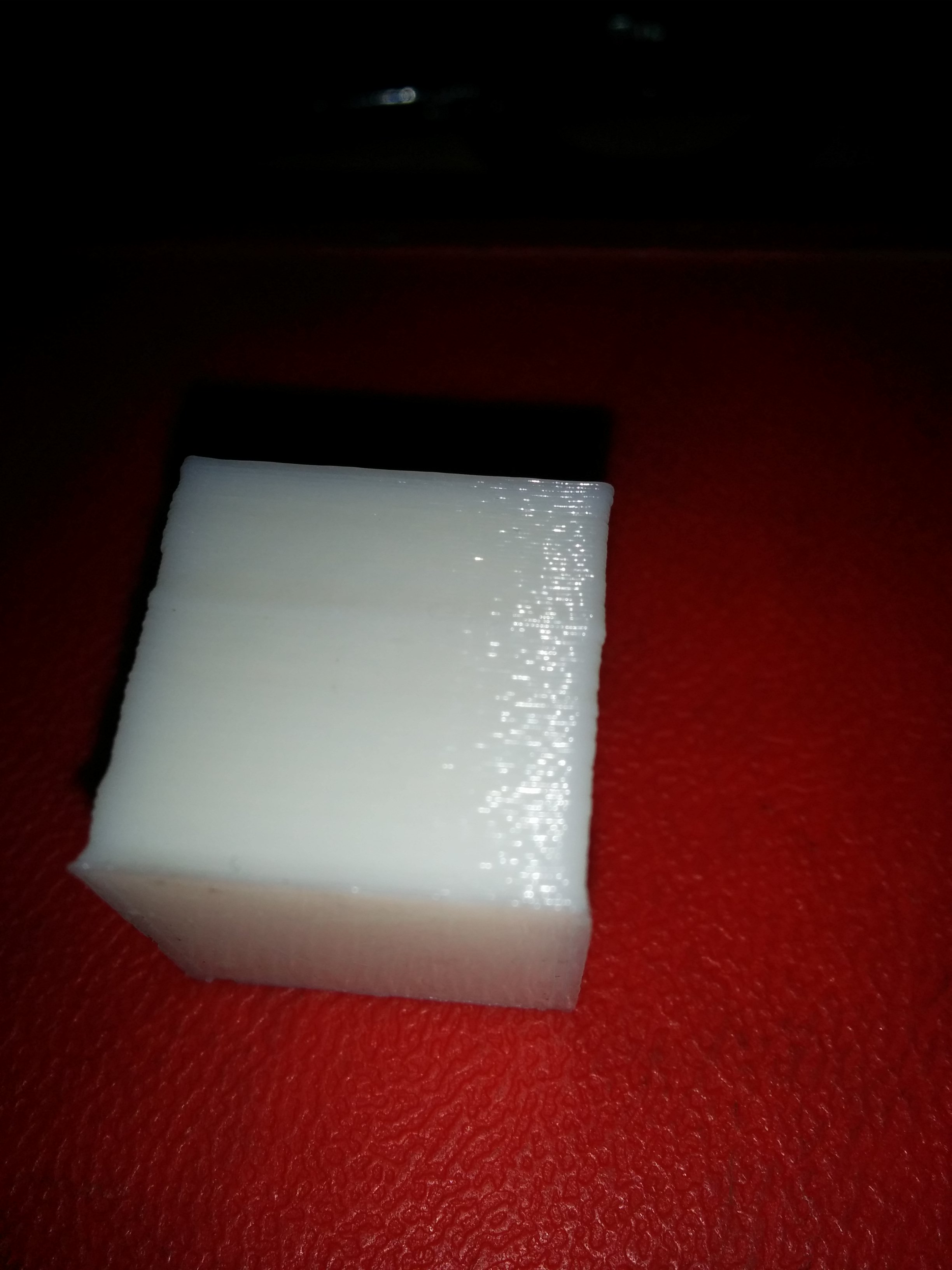

La stampante l'ho configurata e calibrata abbastanza bene ma trovo un fastidioso problema di stampa sul cubo di calibrazione.
In pratica i perimetri esterni non sono ben allineati e gli ancoli sono omogenei.
Non mi sembra un problema di layer shifting, in quanto il layer "deborda" o è più "stretto" su ogni lato.
IMG_20171110_082631.thumb.jpg.3aa9ec4aa0f1825d87490fae16849051.jpgIMG_20171110_082609.thumb.jpg.573ccbf8da2e895228ccd8f5ddab33fe.jpgIMG_20171109_191957.thumb.jpg.8fc22a16b1ddb7a7c71e0bc1e349d216.jpgIMG_20171109_191937.thumb.jpg.f1680ce5af336d9cf9d7ad152d096688.jpgIMG_20171109_191814.thumb.jpg.2b49f757fa78081bc72559a0cd3f280b.jpgIMG_20171109_191610.thumb.jpg.2960f23688f3a407f4b08e6586ba9838.jpgIMG_20171109_191546.thumb.jpg.4a0c046d2f52b9dd0cd02dc5e4d2c412.jpgIMG_20171110_082654.thumb.jpg.242ba7b217dcf95dbbba87932d1d0afd.jpg
Per favore non guardate il classico piede di elefante alla base del cubo, Non è quello il problema. :)
