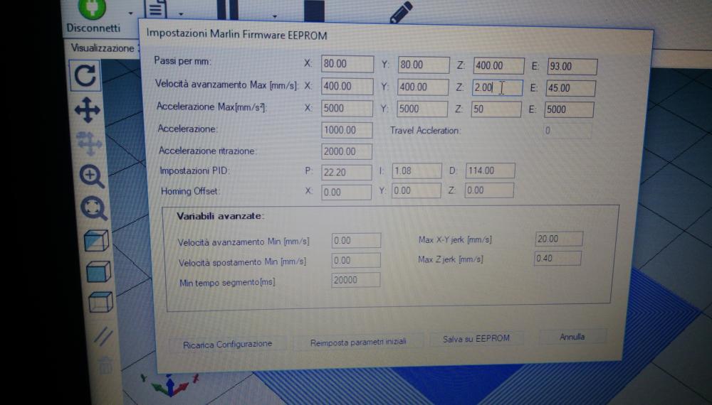

in repetier, menu configurazione, configurazione firmware eeprom ti compare un elenco, le prime voci sono i passi dei tre assi x,y,z lo devi mettere nella z e salvare e poi riverificare se torna giusto
Ho sollevato di 10 cm l'asse z che corrisponde a 100 sul programma
Quindi dovrebbe essere giusto essendo che arriva a 180 massimo di altezza
Come si puo vedere nel video gli altri valori cambiano mentre la z rimane fissa

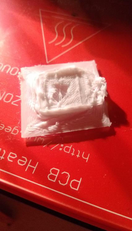

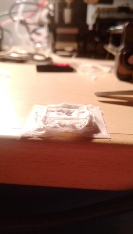

Incomincio ad essere perplesso, ma durante la stampa i motori si muovono?
Ti spiego se dando a mano il comando di avanzamento per l'asse z il motore si muove bene non ha motivi per non muoversi anche durante la stampa nel modo corretto, come pure utilizzando il fermo immagine proprio alla fine del filmato lo z sembra fermo a 0
Mi manderesti qui il file  .cgo del tuo cubo? quando fa lo slicer ti consente di salvarlo cosi vediamo se è la stampante o lo slicer (anche se dal video proprio alla fine si vede l'avanzamento dello slicer e sembra si comporti bene)
Una domanda ma adesso i passi asse z sono a 400 o a 2560 ?
Se sono a 400 prova a rimetterli a 2560 che dovrebbe essere il valore originale.
