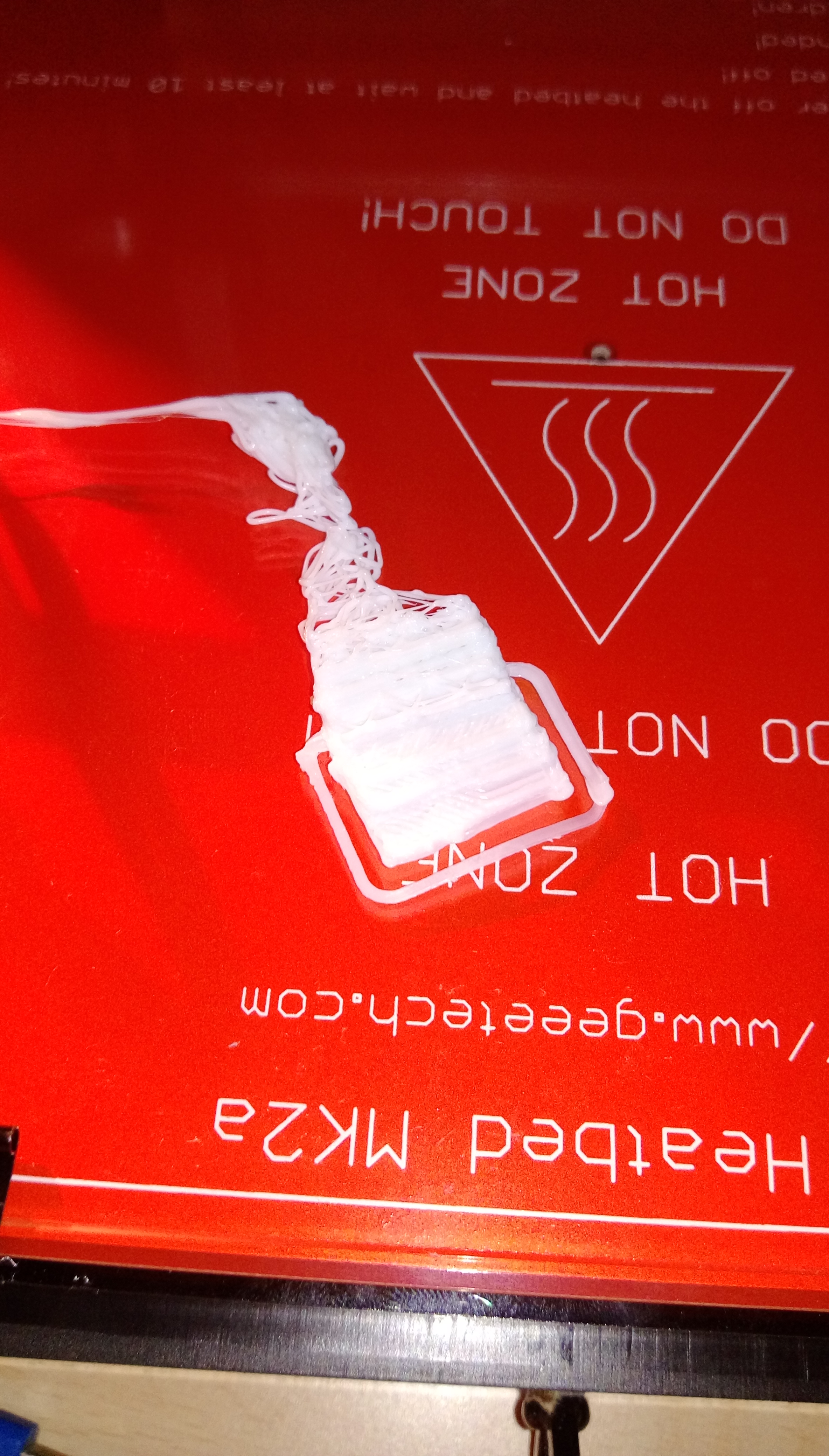

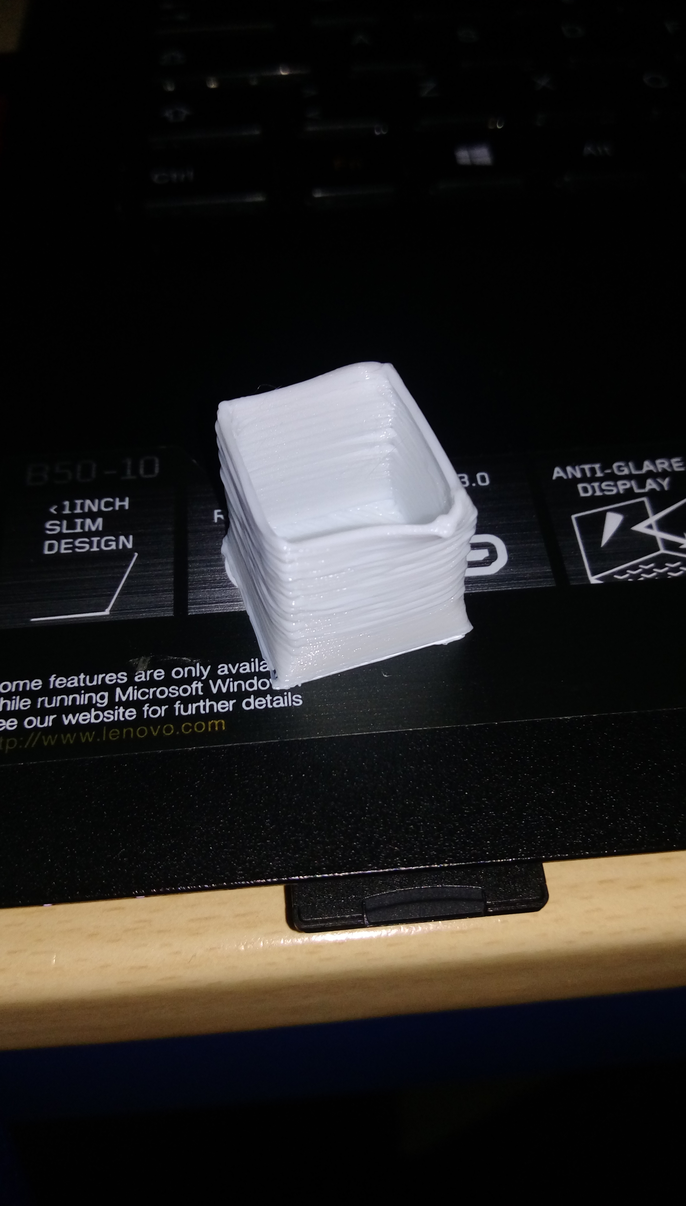

  1. Prima che si verifica una cosa del genere si sente come uno scatto e dopo stampa in questo modo.

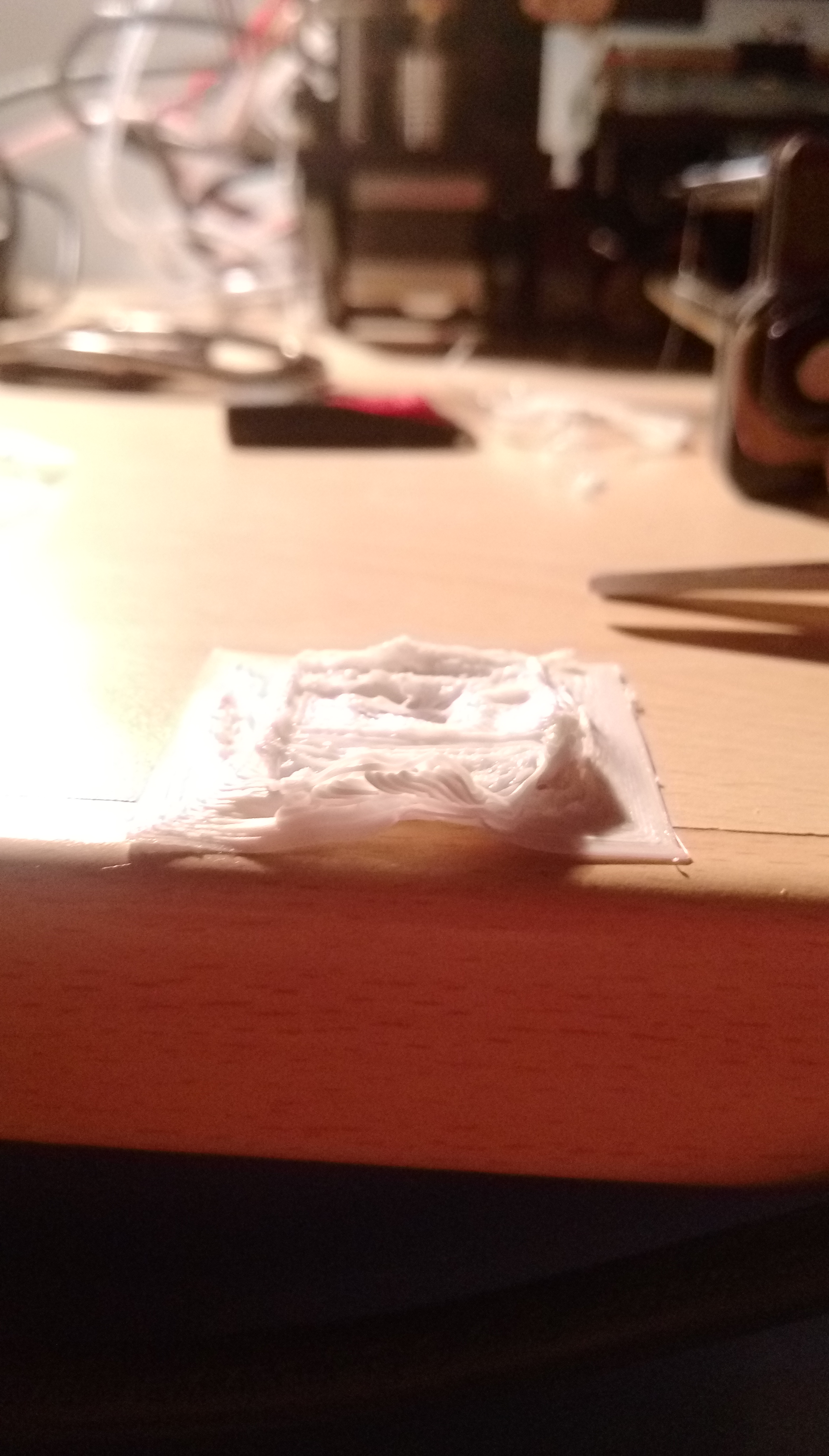

  3. "Stampante prusa i3 pro B con firmware mariln scheda gt2560". Quando vado a stampare alcuni pezzi la stampante mi combina un macello tipo questo nella foto, e come se ad un certo punto se ne va per fatti suoi non seguendo più il disegno che c'é sempre in un altra foto, cosa puo essere? Grazie per l'attenzione

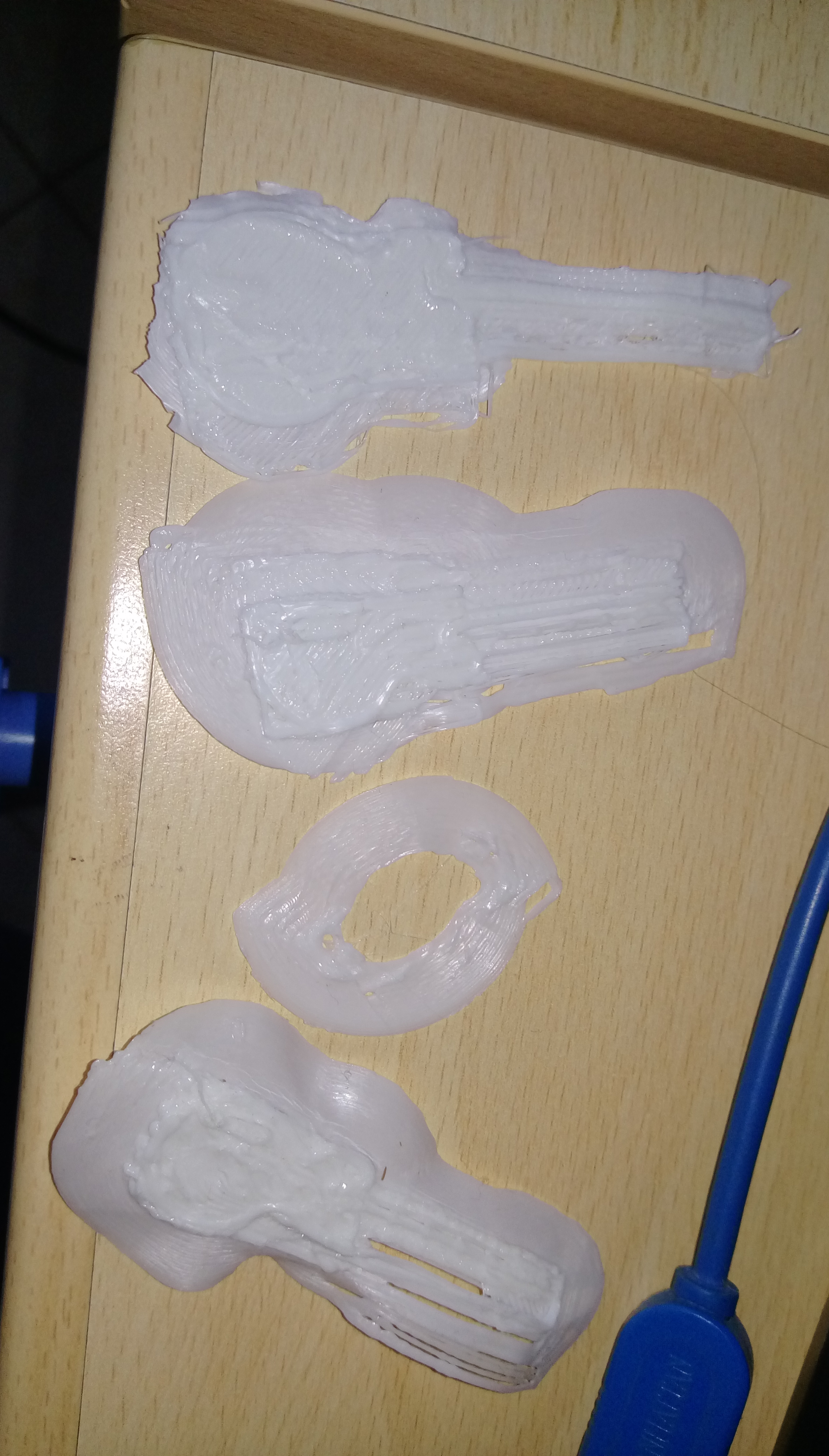

  4. Adesso mi é uscito abbastanza bene, qualche consiglio per aumentare la qualitá? Ne ho fatti due e sono usciti quasi perfetti, vorrei solo aumentare un po la qualitá ed é pefect 💪 grazie di tutto VIDEO0025.mp4

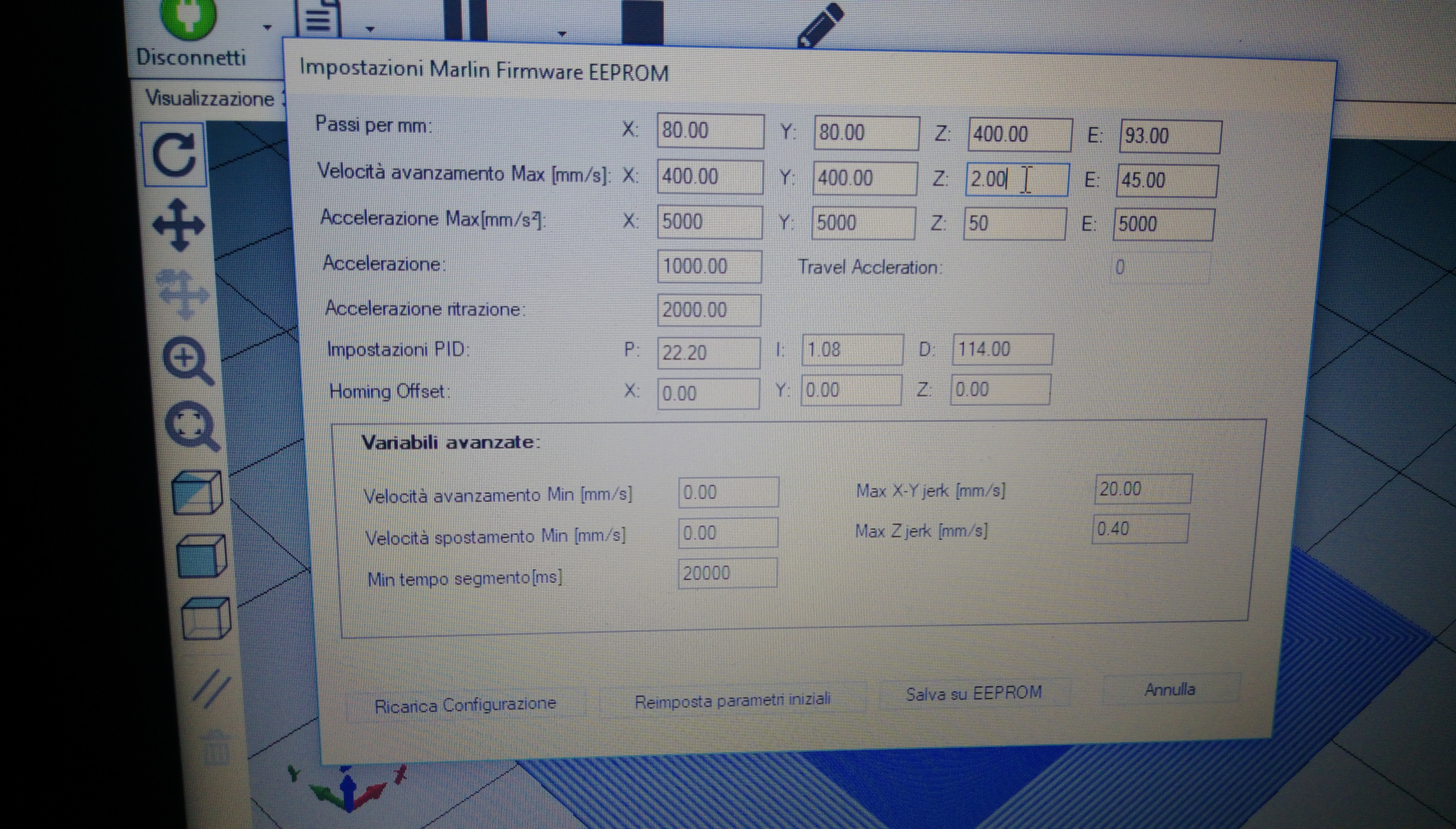

  7. Dovrebbero essere 20mm ma non lo sono non sale su e quindi il materiale cade e si addensa, poi avvolte non aderisce bene, dopo quante stampe bisogna mettere la lacca?
  8. Cambiando quel valore in 400 mi sta uscendo almeno nella forma il cubo 20x20x20 non potrebbe essere che dovrei cambiare altri valori perché il risultato non é 20 mm.

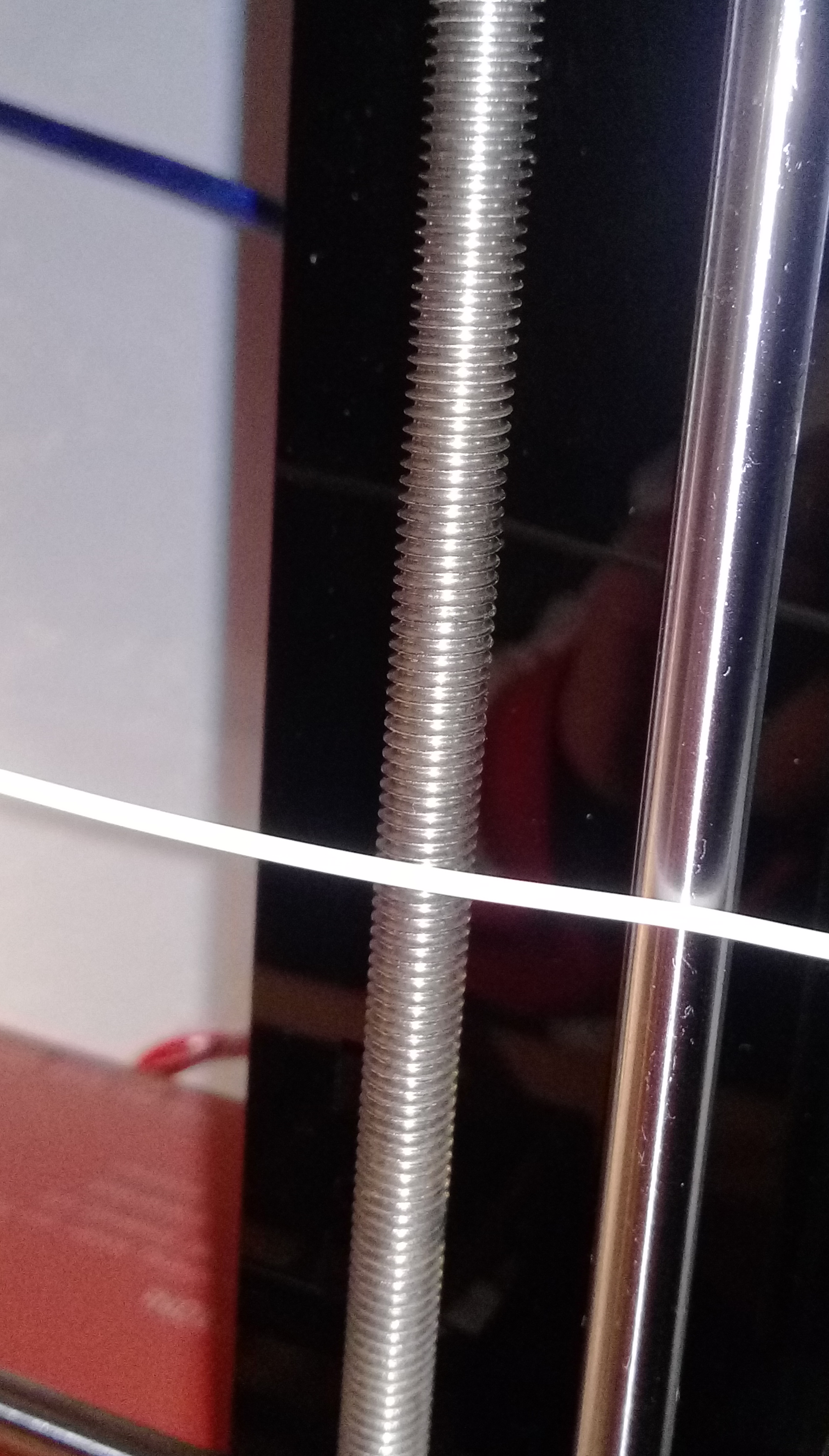

  9. Queste sono le barre ma non potrebbe essere proprio il gcode il problema? Il fatto é che non riesco a far leggere i gcode da sd é ho modificato anche mariln mettendo la riga sd card senza #
  10. Ad essere lubrificati gli assi lo sono, le cinghie non sono lente, la temperatura dell'estrusore e di 200℃ mentre quella del piano e 50℃. Il materiale si é PLA. Ho messo il video di come sta stampando il cubo esce uno schifo se ne va per fatti suoi.. Per quanto riguarda il convogliatore non so nulla al riguardo. VIDEO0021.mp4
