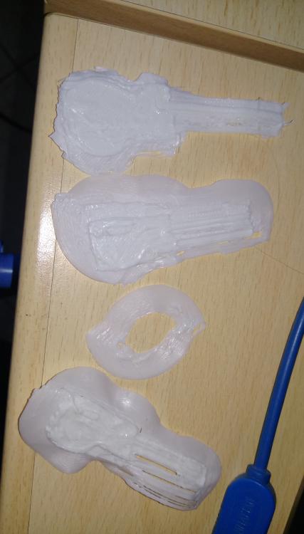

Raga, ho acquistato una stampante prusa i3 pro B da poco con firmware mariln scheda gt2560. Ho provato a stampare dei pezzi pero escono irregolari e deformati, cosa puó essere? )La circonferenza nell'immagine dovrebbe essere rotonda ma esce storta.) Grazie per l'attenzione
  • Risposte 14
Probabilmente stai stampando pla. ed è normale che le prime stampe vengano da schifo, per quello che vedo hai una temperatura di estrusione troppo alta, ti manca il convogliatore di aria per raffreddare l'oggetto (la Geeetech non lo fornisce quasi mai , bisogna stamparselo).
Scusa la domanda ma sono chitarre?
Come prima stampa ti consiglierei di stampare un cubo 20X20X20 millimetri perchè è un oggetto che permette di capire più facilmente che problemi hai. Da queste immagini sembra di vedere anche delle interruzioni nell'estrusione durante la stampa ma difficile dire se ci sono davvero o  meno, l'oggetto è davvero troppo confuso
Se per circonferenza intendi il terzo oggetto della foto controlla che siano stretti bene gli ingranaggi di trascinamento delle cinghie e che le cinghie non siano esageratamente molli. Infine hai lubrificato tutti gli assi possibilmente con vasellina tecnica o anche vasellina da farmacia (costa solo di più ma è uguale) ma il difetto comunque non penso dipenda da questo.

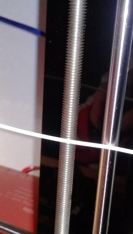

probabilmente la geeetech ti ha fornito barre trapezie  invece delle normali con l'elettronica programmata per le normali.
adesso sono di fretta in serata ti spiego cosa devi fare
qui confronto tra i due tipi di barre a sinistra le trapezie
Rieccomi, se hai le barre trapezie (cosa molto probalbile) sappi che è un bel regalo da parte di geeetech da pochi euro ma molto utile. Per risolvere il problema da Repetier devi aprire  In Configurazione la sottovoce configurazione firmware eeprom, ti appare un elenco e le prime voci sono i passi dei motori per gli assi x,y,z alla voce step z devi sostituire il valore presente con 400 e salvare.

Queste sono le barre ma non potrebbe essere proprio il gcode il problema?

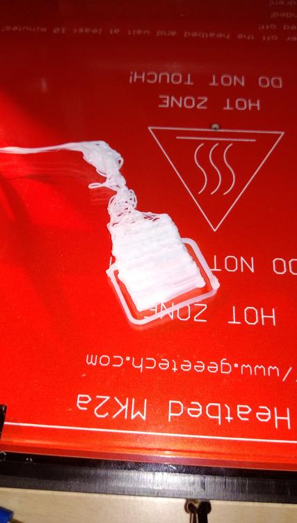

Cambiando quel valore in 400 mi sta uscendo almeno nella forma il cubo 20x20x20 non potrebbe essere che dovrei cambiare altri valori perché il risultato non é 20 mm.
Le barre sono senza dubbio 'normali', devi scusarmi me nei giorni scorsi abbiamo avuto parecchi problemi con Geeetech e barre trapezie per cui pensavo che anche tu facessi parte di quella partita. Cancelliamo il discorso barre trapezie.
Tra l'altro dalla foto che hai postata nel post precedente con l'angolazione che ha non si capisce se quello sbaffo va verso l'alto o verso un lato del piatto.

A vedere il risultato che hai ottenuto direi che la lubrificazione inizia a fare effetto, non hai più un slittamento di fianco dell'oggetto, che secondo me era il problema principale, Io rimetterei il valore asse z come era messo prima e proverei un altro cubo, se va male non occorre che lo fai finire lo puoi anche interrompere e posta un paio di foto da diverse angolazioni quel tanto che sia più facile valutarlo, sempre mentre è ancora sul piatto che cosi si capisce se c'è un problema su qualche asse.
Dovrebbero essere 20mm ma non lo sono non sale su e quindi il materiale cade e si addensa, poi avvolte non aderisce bene, dopo quante stampe bisogna mettere la lacca?
