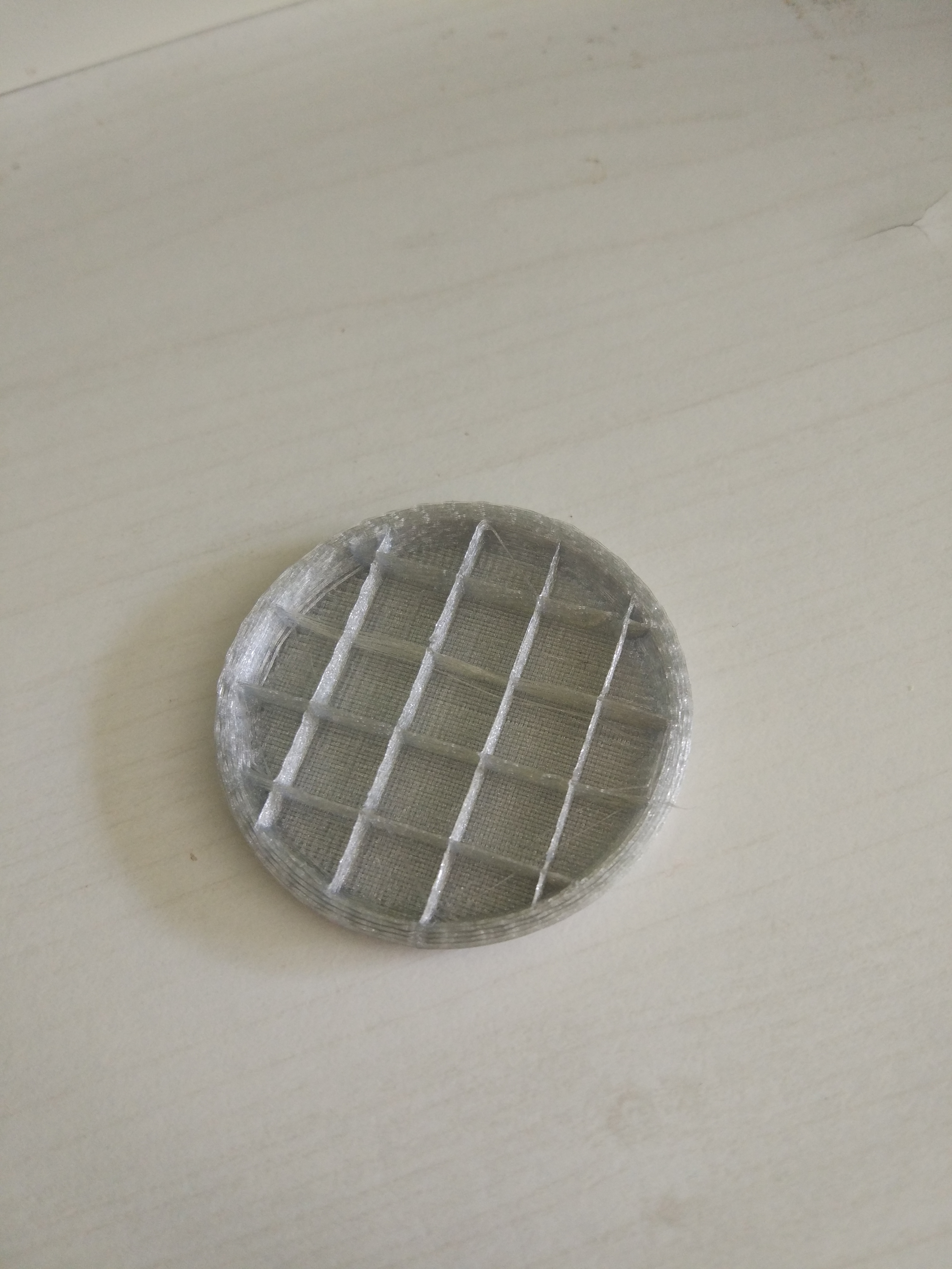

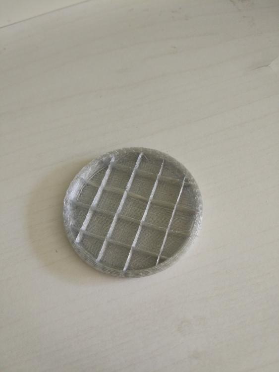

Problema stampa 3D di un file Rhino.
Salve ragazzi spero che qualcuno possa aiutarmi, dopo aver realizzato un modello su Rhino ed aver seguito tutte le linee guida per una corretta esportazione in sto (controllo vertici e spessore pareti) mi ritrovo sempre con il seguente problema (spero capiate le foto in quanto non riesco a trovarlo su internet) durante la stampa i vari strati delle pareti non vengono mai tappati dal successivo layer, come se lo spessore delle pareti fosse composto da strati indipendenti tra loro. Grazie

Ciao @Onicman Anche io uso Rhino e ti posso assicurare che non c'entra con i fori che ti trovi tra un Layer e l'altro. Usi una prusa i3 o comunque una cartesiana? Se il PLA/ABS cede è possibile che ti serva una ventola per raffreddare il materiale, è anche possibile che l'accelerazione di retrazione sia troppo alta, in caso abbassala e ristampa il file finchè i buchi non scompaiono.
P.S. è bene abbassare la retrazione massima dal FW e non dallo slicer
