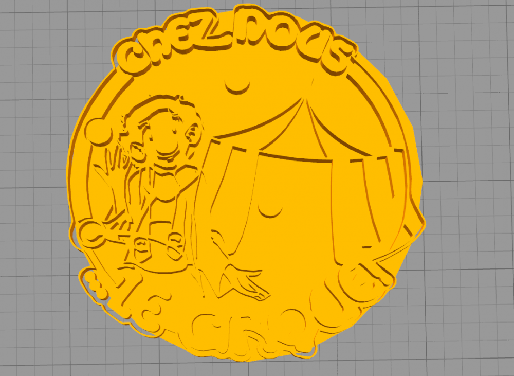

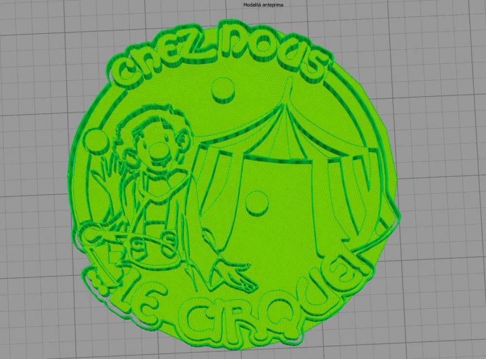

ciao a tutti, ho riscontrato un problema che non riesco a risolvere....ho estruso un immagine da 2d a 3d (l'immagine è allegata) solo che quando la passo nello slicer i segmenti si spezzettano...l'oggetto è 10cmx10cm e ho un ugello da 0,4Cattura.thumb.PNG.75f2d6d2ddf4a6f49ca667b70623e843.PNGCattura2.jpg.dda0827968239b6c72804095d7eaaca1.jpg59a07aaace201_LogoNUOVISSIMOLuglio2015color.thumb.jpg.6fca4fa45db9bad88448b5272c1b227f.jpg

Se usi Repetier hai la possibilità dopo che esegui lo slicer di vedere i layer uno per uno, per prima cosa controllerei i singoli layer per vedere se lo slicer fa bene il suo lavoro. La sensazione che ho io è che i pezzi che mancano siano troppo sottili per essere estrusi.
Come dice Alep sono troppo sottili quelle righine quindi, o le aumenti di spessore, o rivedi i parametri riducendo lo spessore involucro (shell thickness) fino a che non compare un unico percorso... ma con lo 0.4 non scendere sotto 0.3 perchè altrimenti te la ritroveresti comunque spezzettata o con una erogazione non "piena"
lo devi fare nella mesh non nello slicing...  il programma di slicing può solo tentare di "leggere" come righe intere, dando i valori più bassi possibili nello spessore del perimetro... come ti ho spiegato sopra
si, in effetti avete ragione ,ho provato a stampare con un ugello da 0,3 settando 0,25 all'ampiezza estrusione e il risultato è cambiato notevolmente
