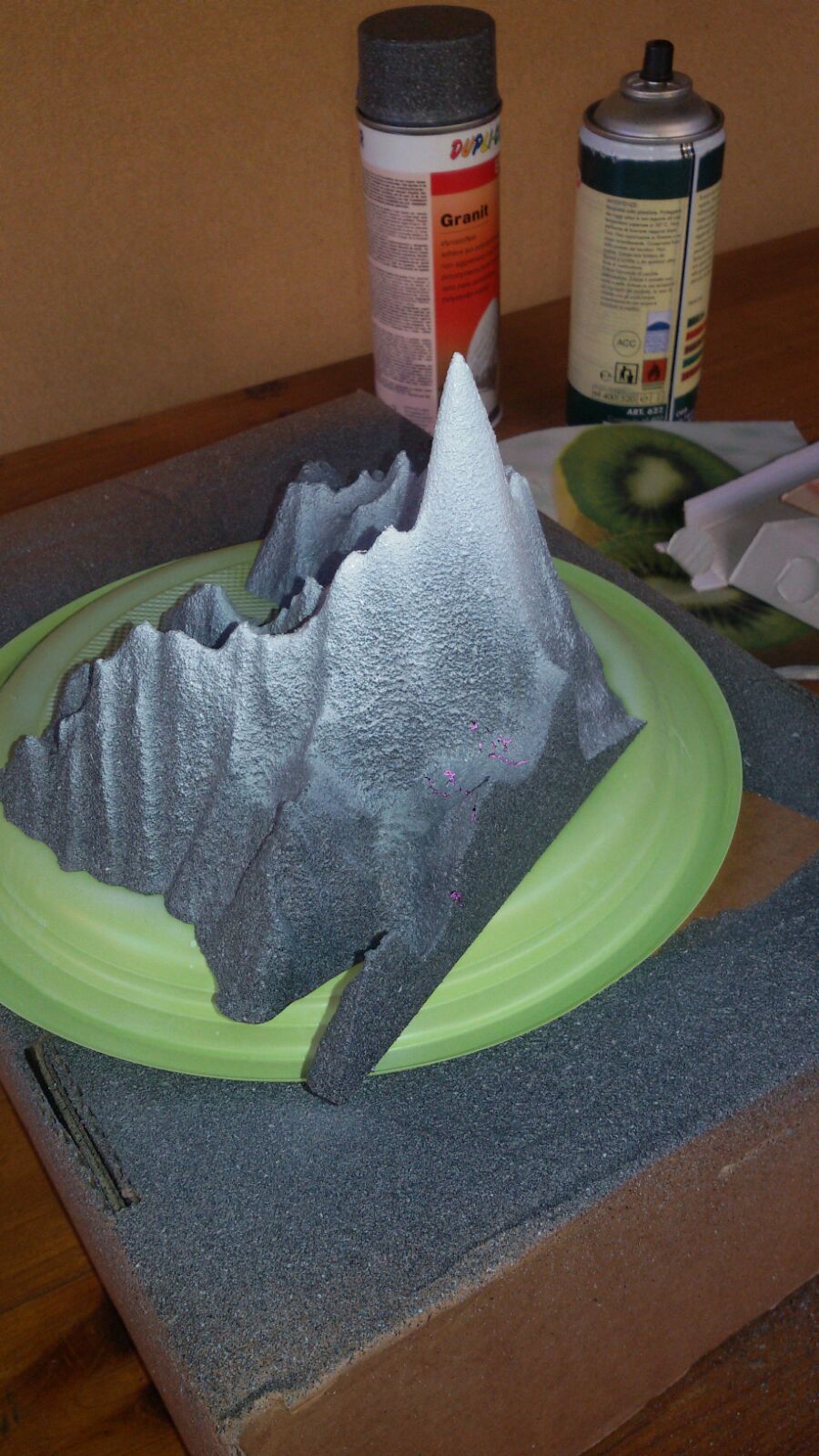

Mi permetto di fare un appunto,un modello cavo,con spessori di 30mm di un corpo di dimensioni reali sono parecchie decine di Kg,tenga conto che un banale abs ha massa volumica di 1.05Kg/L...inoltre c'è da tenere in conto il fattore tempo,le stampanti a filamento fuso hanno come contro che sono lente...le faccio un esempio per farle capire quanto intendo per "lente".Con una macchina buona,ho realizzato la montagna a una risoluzione mediocre e impostando la velocità standard in 15h e qualche min...chiaramente l'ho verniciata successivamente...
