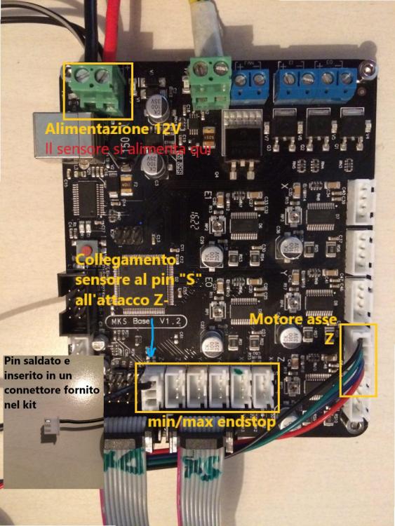

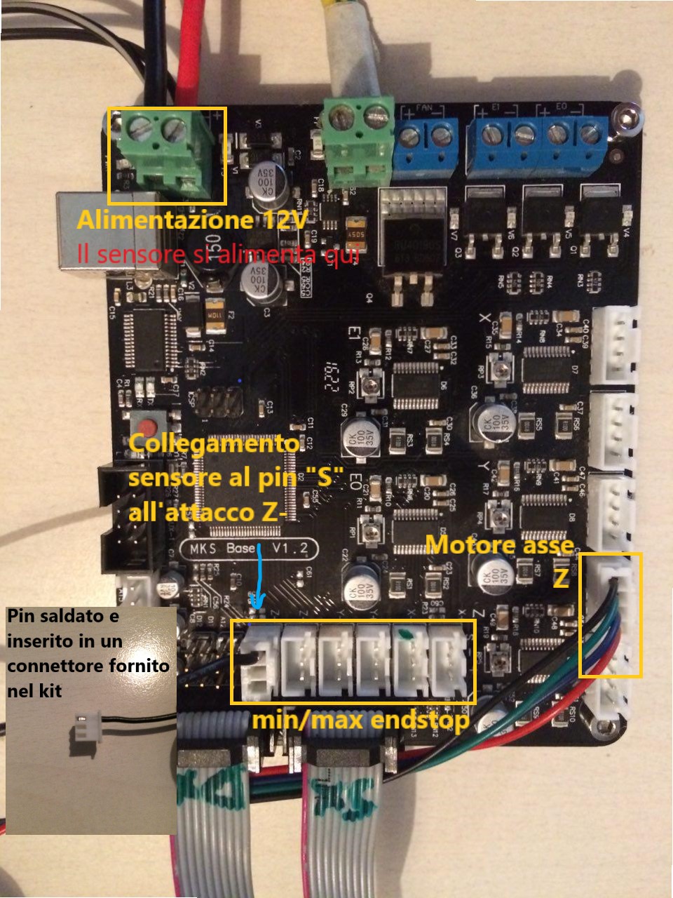

Buon pomeriggio a tutti,
prima di esporvi il problema premetto di aver cercato un post che potesse aiutarmi ma non ho trovato nulla e vi chiedo di essere clementi dato che non sono assolutamente un esperto :grimace:
Dunque, il problema è un sensore per l'autoleveling, precisamente LJ12A3-4-Z / BX DC, 6-36V già cablato e pronto con le resistenze da 10 e 15k ohm per poter essere montato sulla scheda (MKS Base V1.2) della mia Tarantula.
Il sensore è normalmente in "high", esce a 4,98V e, avvicinandosi al bed in alluminio, abbatte la tensione fino a 0V. Gli endstop di serie invece, pur rimanendo normalmente in "high" (4.96V) abbassano i volt a 4.79.
I problemi comunque arrivano nell'effettivo uso del sensore: nei test che ho effettuato prima del montaggio definitivo (con lo stesso firmware, Marlin 1.1 RC7 bugfix) il sensore a quanto pare non comunica con la scheda, mentre gli interruttori meccanici sì, funzionando normalemente.
I sensori meccanici sono collegati ai pin "+" e "S" del Z-min Endstop, mentre il sensore NPN solo al pin "S" e all'entrata 12V.
Che ne pensate?
PS: i voltaggi li ho testati con multimetro durante il funzionamento.

Grazie della risposta!
sì, il terzo filo è alla massa del 12V, scusate l'imprecisione.
Ho collegato solo un sensore per volta sì... mi viene il dubbio che sia la scheda ad avere problemi, anche se non mi risulta che un abbassamento di tensione di diverso valore (comunque sufficiente ad essere rilevato) possa cambiare tipo di imput.
Non credo che possa essere colpa dell'hardware, una delle prove che potresti fare è vedere che risposta hai dando alla stampante il comando M119 al quale come risposta viene restituto lo stato degli switch, da provare a switch chiusi ed aperti. Se non sai materialmente come fare chiedi e ti sarà spiegato
L'unica cosa sensata è che stai collegando il sensore ad pin sbagliato del connettore della scheda, controlla bene
Oppure che il connettore non fa contatto bene, spesso in quest casi si usano connettori diversi ma non sempre poi avviene il contatto.
Lo connetto agli stessi pin dei sensori meccanici ( Z- endstop)
Dato che ha solo un cavo, ho provato a connetterlo al pin "-" piuttosto che al pin "s" ma il risultato non cambia
Edit: ho ricontrollato i pin ma sono tutti ok
