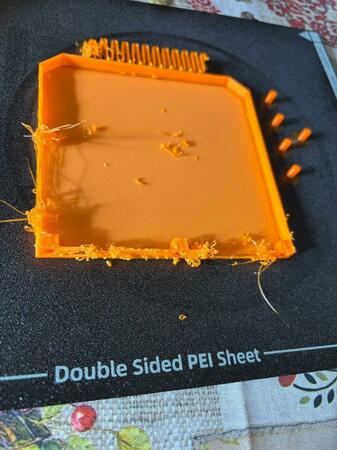

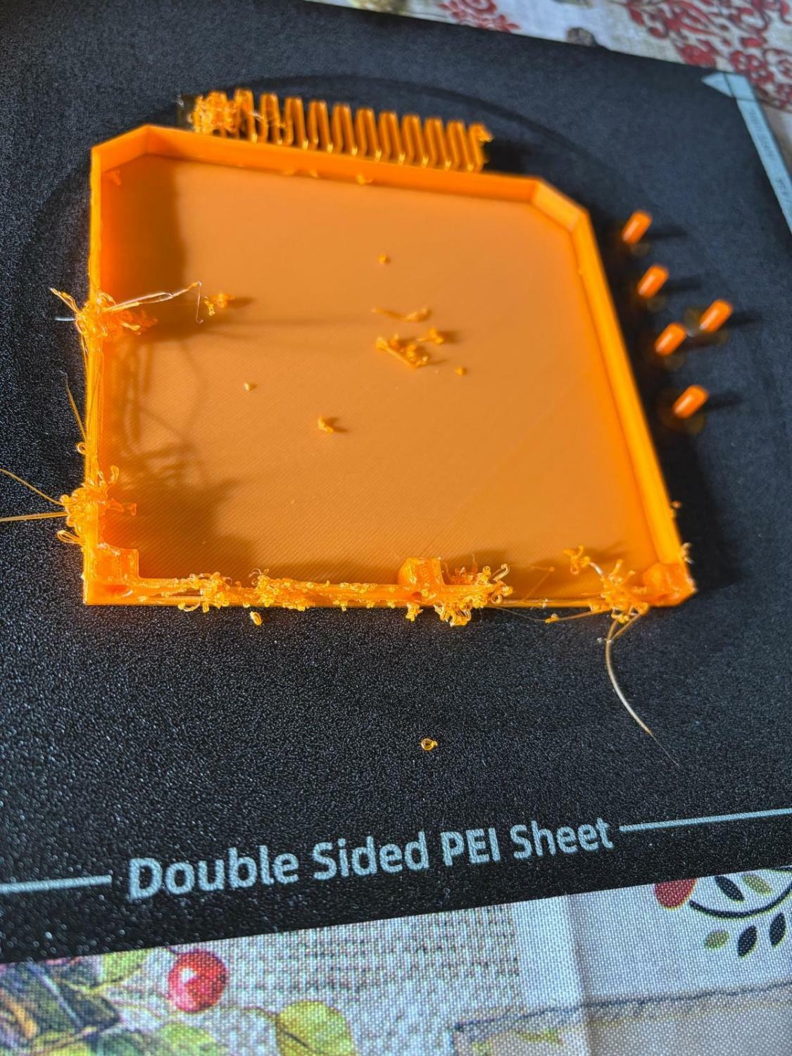

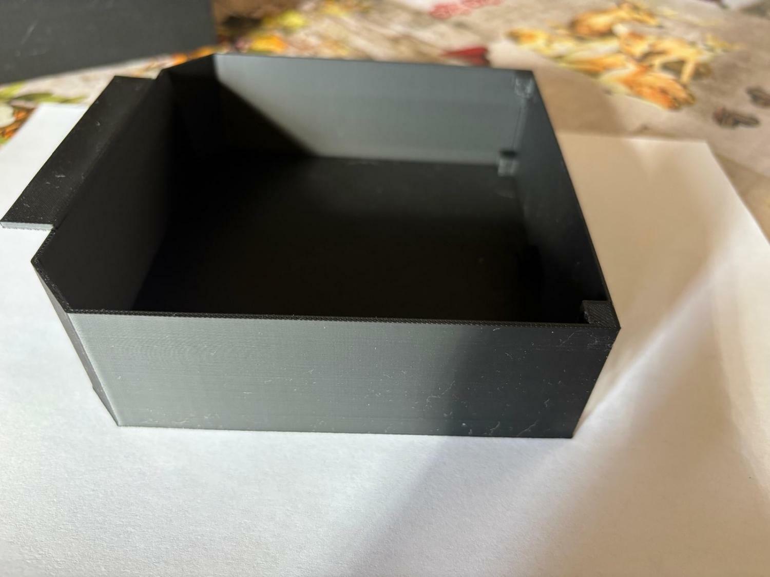

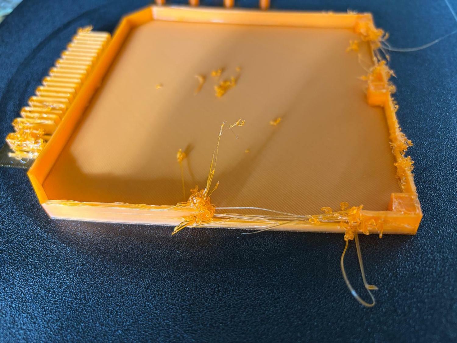

Buongiorno. Sto cercando di stampare un portaoggetti per braccioli auto. Ho fatto delle prove con PLA per le misure, ok (vedasi pezzo colore nero). Ho quindi cominciato a stampare con PETG ESUN ma il risultato è quello che si vede in foto. I primi layer ok, poi quando comincia con le pareti sembra che vada in sotto estrusione. Ho risolto flow bottom e top grazie ai preziosi consigli di Dnasini, ma per questo problema non saprei cosa fare. Grazie in anticipo a chi mi potrà aiutare
Anycubic Kobra S1
Esun PETG Orange trasparente (deumidificato) - 235 °C
Piatto 70/75 °C
0.4 mm
Inviato da iPhone

dalle foto sembra tu abbia problemi sui travel, ma l'oggetto arancione e' lo stesso di quello nero? su quello arancione sembra ci siano delle "aperture" che non vedo in quello nero
Si ti confermo che è lo stesso oggetto, le "aperture" non sono altro che materiale mancante... Sarebbe tipo un vaschetta chiusa sui lati e aperta solo sopra.
