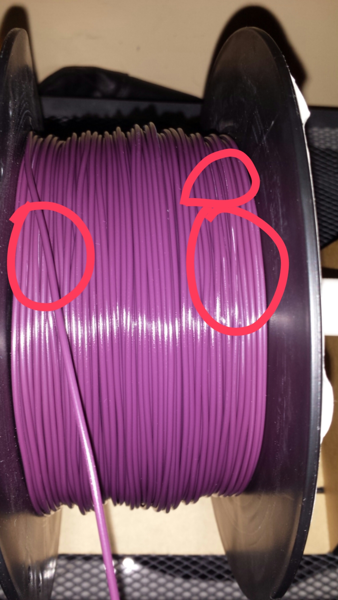

Ciao ragazzi durante una stampa tutto sembrava andare bene quando noto sulla bobina degli strani segni bianchi, grattando bene sembrano andare via ma siccome non potevo interrompere la stampa ho lasciato proseguire. Il risultato è che mi si è bloccato il filamento nell'estrusore e non so se sia possibile imputare ciò a questi strani segni che vedete in foto. Che mi dite? Vi è mai capitato?

Ciao, potrebbe essere un po' di sporco dovuto al processo di imbobinamento non molto curato... col tempo può accadere che esso si accumuli nell'estrusore tappandolo o impedendo la corretta fuoriuscita del materiale fuso. Se questi segni non faticano a venir via, puoi provare a sistemare un pezzo di panno umido in un punto precedente all'estrusore... magari con un piccolo supporto.
