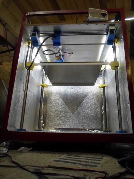

 Ugello raffreddato ad acqua con resistenza 220v, filtro vapori e tutto il resto che oggi va di moda.

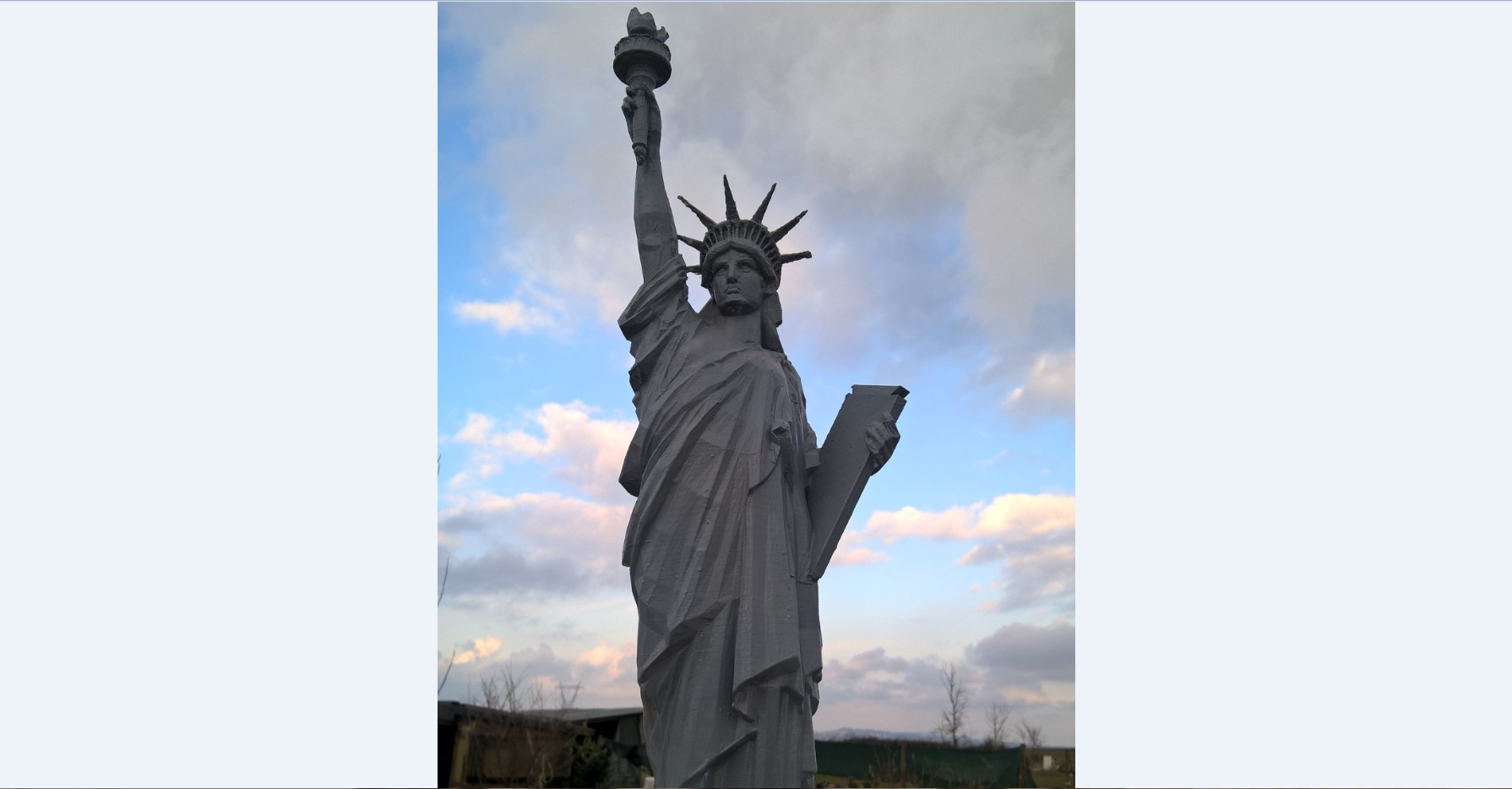

Sono molto contento. Certo l'estetica non è il massimo, ma mai avrei pensato di riuscire a costruire un modello così grande che fosse in grado di stampare così bene... So che non mi credete sulla parola, ma presto pubblicherò le mie creazioni.
Sono ben accetti consigli e suggerimenti.

Presto metto una foto del raffreddamento a liquido.
AMaker stampo tutti i filamenti presenti sul mercato. L'ABS viene benissimo perchè si mantiene bene la temperatura all'interno e il piatto scalda ben oltre i 100 gradi.
Beh insomma oltre i 40 cm non penso sia una cosa cosi naturale.... Ma scusa, quanto è la base?
Intendi "fuori tutto"? Circa 1 metro e 20
Il problema che ho riscontrato in passato era la differenza tra il centro del piatto e gli angoli su una misura così grande. Su questa è tutto ok, ma comunque l'alluminio si deforma con l'uso quindi con il vetro temperato sopra sto trnquillo.
Intendo l area di stampa, quindi 1 metro giusto? Riesci a mettere su qualche foto di una bella stampa gigante? :)
