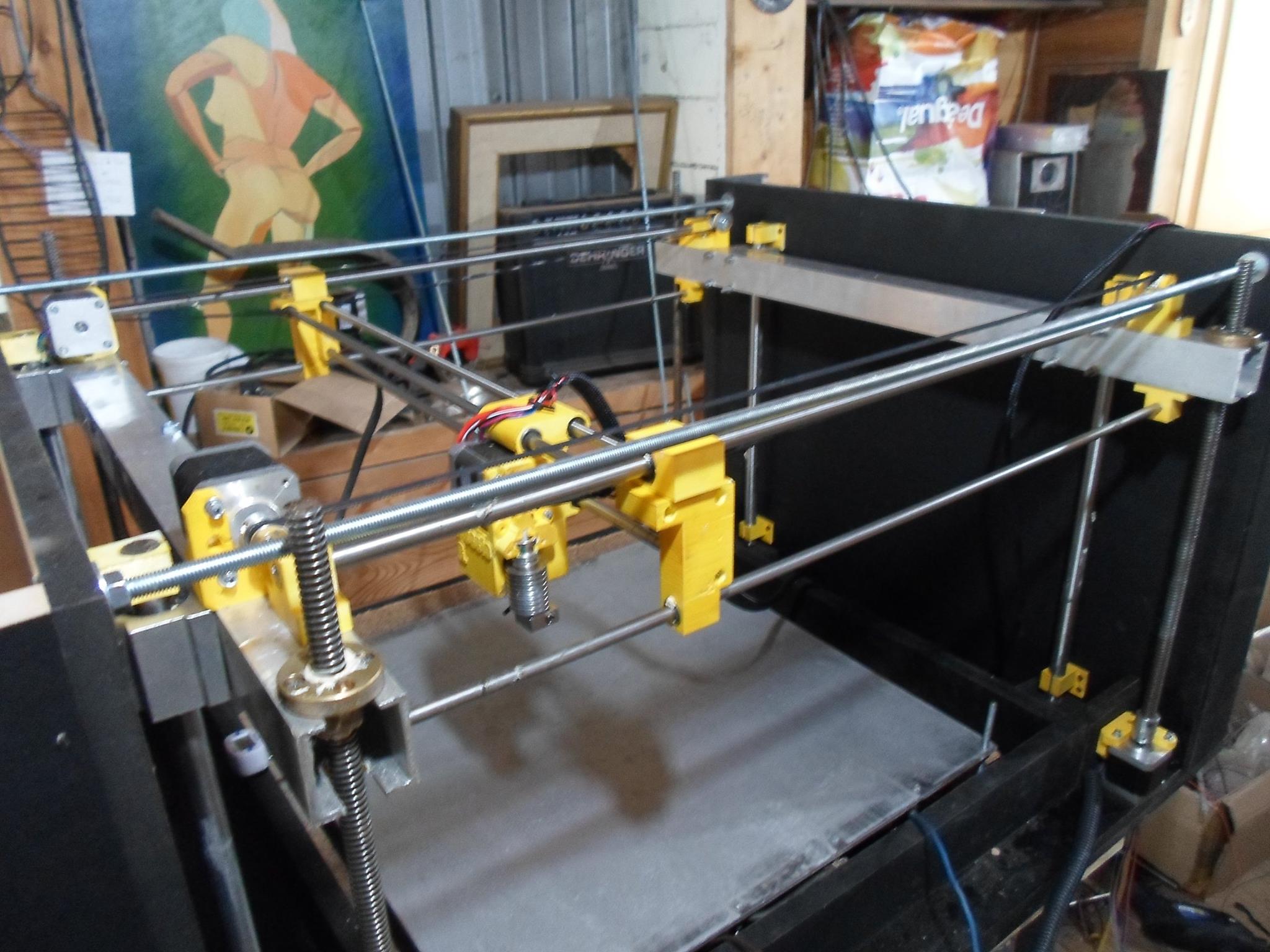

Specifiche tecniche: area stampa 50x50x20, 4 motori asse Z 2.5A + barre trapezie 12 + boccole ottone + barre acciaio16mm, 2 motori asse Y 2.5A movimento a cinghia barre 10/8mm, 1motore asse X 2.5A movimento a cinghia, 3 barre 8mm profilati di alluminio 40mm, piano riscaldato (oltre 100gradi), pulegge e accoppiatori in alluminio, struttura chiusa con pannelli di plexyglass, illuminazione led, Arduino,Ramps, driver 8825 + un'altra di emergenza, LCD con SD Card. Prodotto fatturabile, garanzia triennale.
