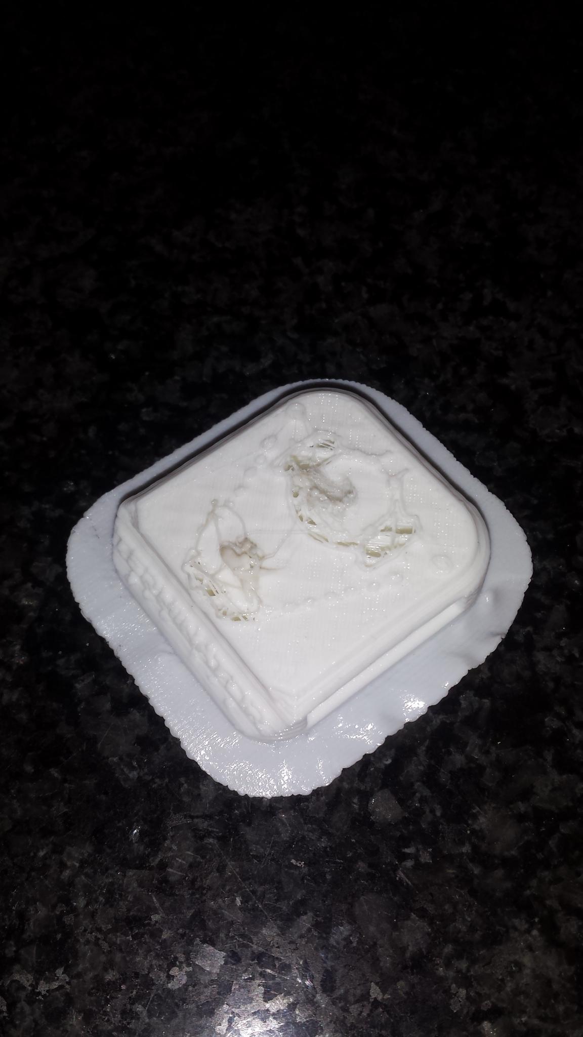

Ho appena provato una stampa e procede tutto come deve. tranne per il fatto che ad un certo punto la stampa mi si interrompe (ora come l'altravolta) ad una certa altezza. Ho pensato potrebbe essere qualcosa di temperatura che ad un certo punto si alza inspiegabilmente ma il fatto è che nello stesso punto mi succede lo stesso problema..
A vedere la stampa si ha la sensazione che stampi a temperature troppo alte in quanto il brim sembra un uovo fritto
Se la temperatura neglì hotend è troppo alta succede che la quantità di materiale fuso diventa troppa.ed aumenta di molto la forza di adesione e coesione cosa che non succede col filamento non fuso che scorre quasi a zero attrito. Ecco perché l'hotend è raffreddato dalla parte di ingresso del materiale.
Ti consiglio
1) verifica che la ventola giri , o a occhio o con una strisciolina di carta, le alette della ventola sono fragilissime.In genere la ventola ferma da fastidio in stampe oltre le 3/4 ore ma non si può mai dire.
2) prova ad abbassare la temperatura dell'estrusore
3) questo potrei avertelo già detto, perdonami se non vado a rileggermi tutto il tuo post, controlla che la vite che fa da perno della leva che preme il materiale nell'estrusore (in genere l'unica con testa a croce) non sia troppo stretta, la leva di pressione deve muoversi liberamente senza attriti e le case madri hanno la fissa di serrarla a morte. E dato che lo apri controlla che sia pulito. Fallo a stampante spenta per evitare di rovinare la ventola.
in ultimo non si se hai letto il tuo vecchio post, li ti faccio notare che Repetier ha una funzione specchio.
Perfetto allora il Brim sembra un uovo fritto ed è colpa mia perchè per il nervoso dopo un'ora di stampa mi ha fatto questo fattaccio e ho tirato via il pezzo con il piatto ancora caldo ma era perfetto. La temperatura dell'estrusore era più alta di circa 10 gradi in quel punto quindi proverò ad abbassarla di 10-15(?). La ventolina di fianco all'estrusore funziona solo che non ho capito il controllo nel menu quale delle due controlli..ha valore zero ma girano comunque entrambe. Verificherò anche la vite ma mi ha fatto già tre stampe di 1 ora e solo con questo pezzo ho avuto problemi. Ho letto il vecchio post ed ho anche aggiunto il link di questa discussione per chiunque avesse avuto lo stesso problema, ho preferito invertire i cavi poichè alla fine della stampa dovevo stare vicino la stampante per premere a mano l'endstop..una bella scocciatura
