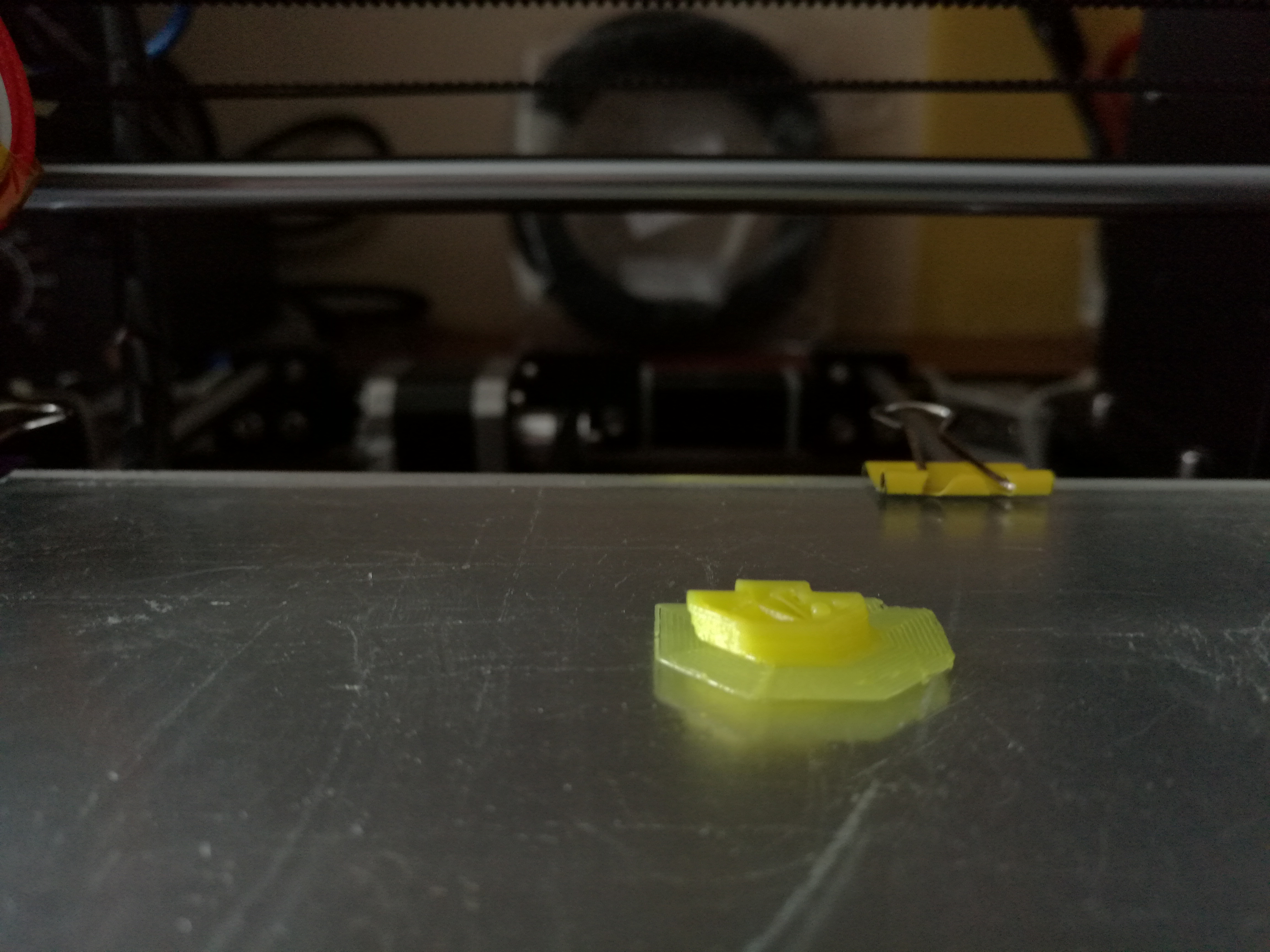

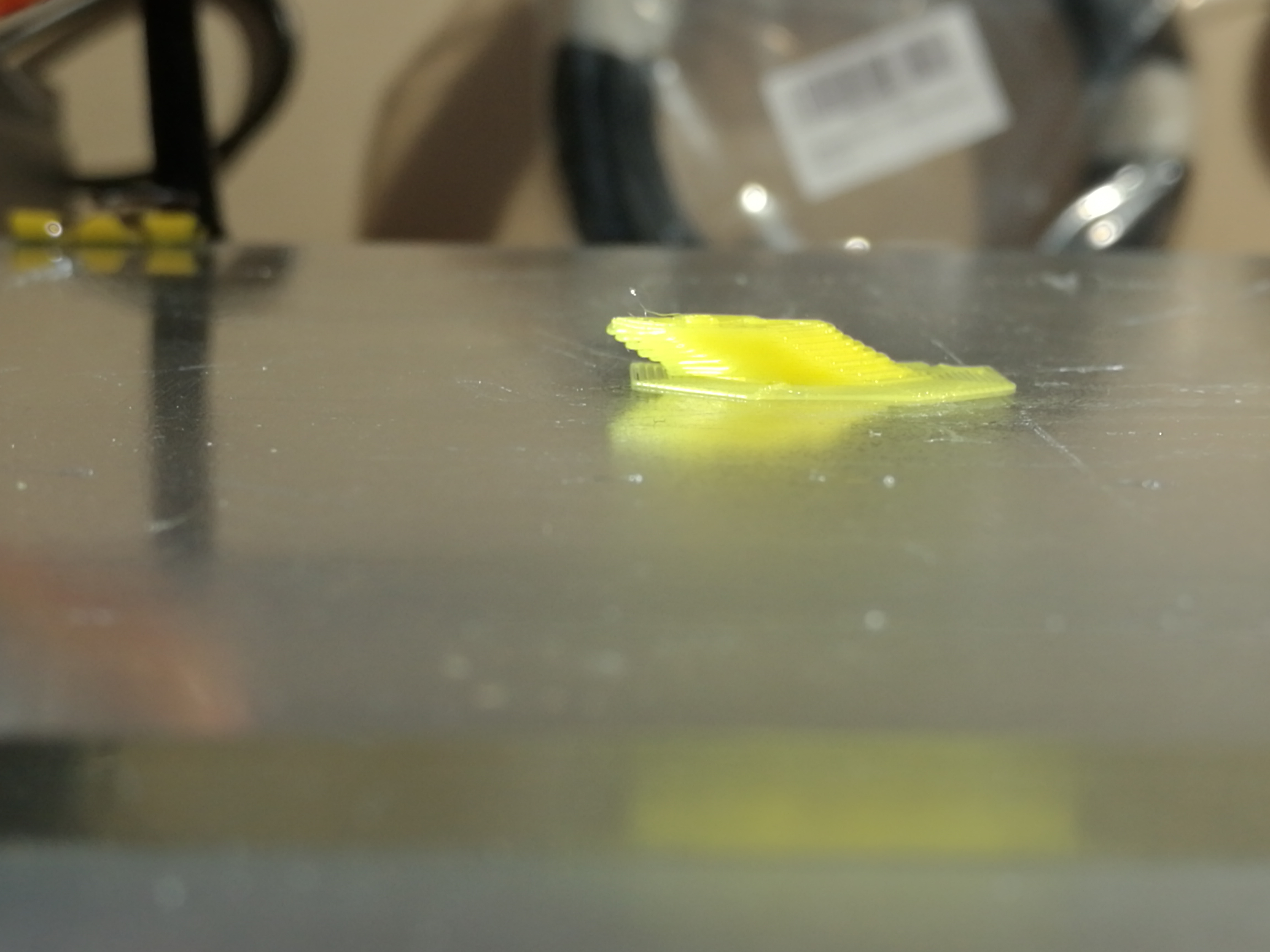

dopo una stampa di 3 ore circa e a 3/4 dalla fine il filo pla si è incastrato sulla bobina la quale è caduta in terra ma sicuramente battendo sulla stampante, risultato stampa da buttare e ora è un disastro tutte le stampe appena iniziano a salire risultano traslate sull'asse Y come da foto.
Ho provato più volte a tarare il piano di stampa ma il risultato non cambia assolutamente?
Aiuto cosa può essere successo

potresti provare a modellare una torre di pisa e vedere se viene dritta
scherzi a parte il motore dell'asse incriminato perde sicuramente passi, potrebbe essersi allentata la cinghia oppure in qualche punto fa fatica  a scorrere prova a individuare il problema.
Dopo la caduta la cinghia dell'asse x a slittato sul pignone ma ora sembra muoversi senza inghippo o sforzare.
Comunque per sicurezza o ritirato la cinghia il movimento è lineare senza intoppi non sembra che la cinghia sgrani oppure che slitti sulla puleggia.
Ho provato a ristampare la stessa cosa ma il problema persiste anche se sembra meno marcato

Con calma, assicurati che le due viti senza fine comandate dai motori che sollevano l'estrusore siano regolate uguali, ossia che se li riporti a zero le due staffe di supporto del meccanismo dell'asse y siano equidistanti dalla base. Basta che la differenza non superi il millimetro.
Se le trovi molto diverse correggile e poi rifai l'assetto del piano.
Assicurati che il filo non tiri troppo sulla testina e che segua un percorso corretto, ossia che arrivi dall'altro.
Oltre che verificare le cinghie controlla che i motori con cinghia si muovono liberamente (a motori spenti chiaramente), Se hanno punti di attrito lubrifica con vasellina tecnica.
Controlla che cadendo la bobina non abbia piegato o rotto nulla.

Ho fatto tutte le verifiche del caso e come diceva @leouz  mi sono accorto che avevo uno slittamento della puleggia sull'albero in quanto i grani che la bloccano sono fatti di burro e fanno schifo infatti tirandoli si sono subito sboccolati e sembrava di tirarli invece la chiave girava a vuoto e sui microspostamenti repentini slittavano di pochissimo ma slittavano.
In tal proposito dove posso prenderne di nuovi puleggia compresa che non siano di fattura schifosa come quelli trovati su ebay ecc. che mi sembrano la stessa cosa.
