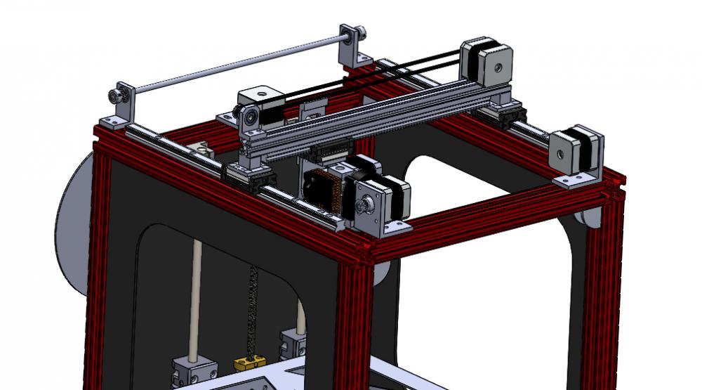

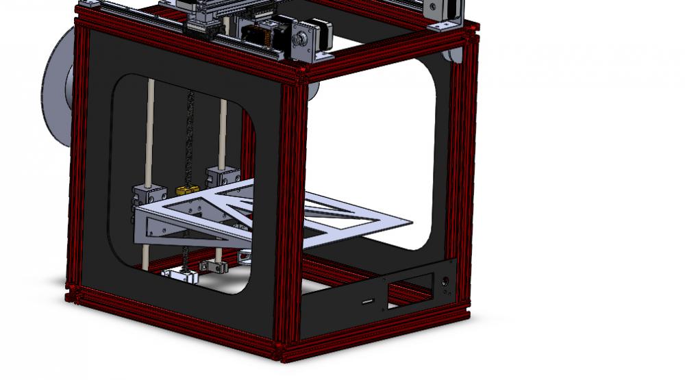

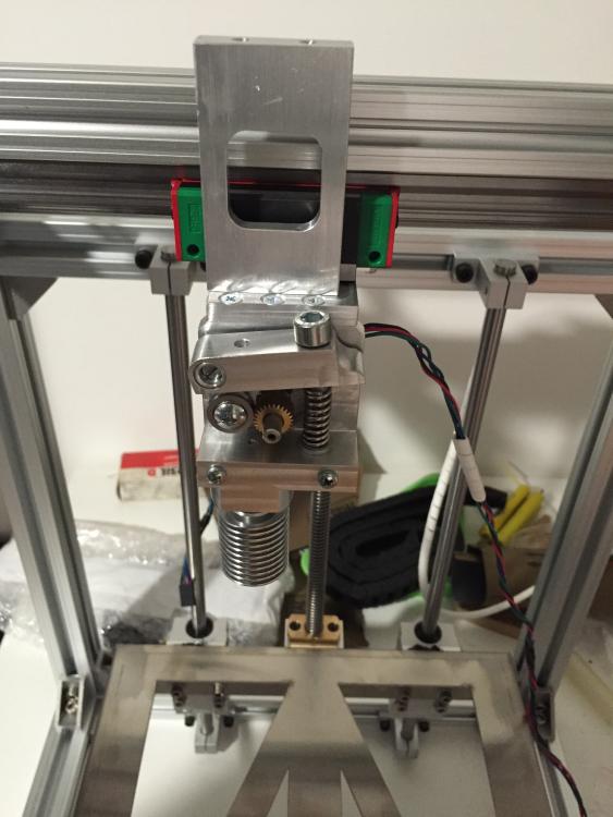

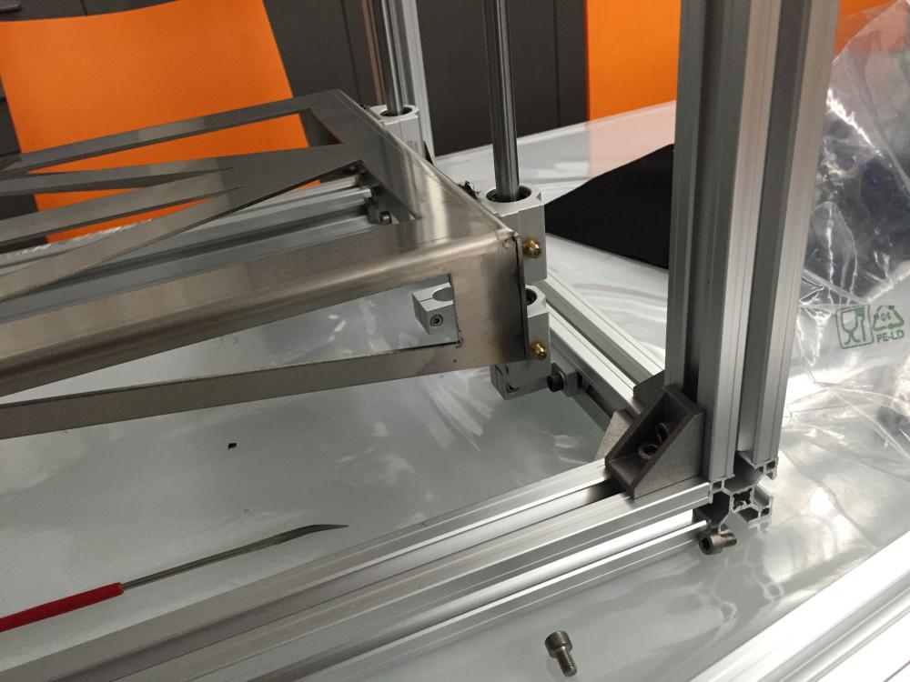

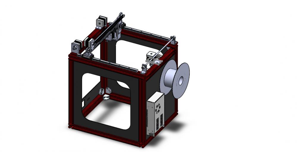

Volevo condividere il mio progetto di stampante 3d, in profilati d'alluminio e tutti i pezzi ricavati dal pieno, area di stampa 25x25x30
L'elettronica la recupero da una prusa i3 dovrebbe essere una ramps con arduino, dico dovrebbe perchè in quanto elettronica non ci capisco molto. Sicuramente dovrò modificare i parametri firmware per adattarlo alla mia meccanica, e qui spero che qualcuno mi aiuti.

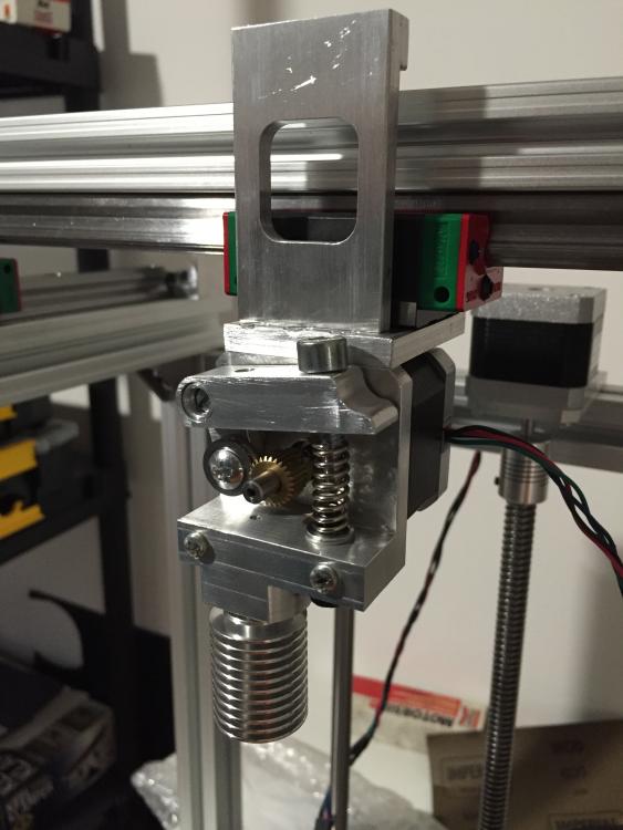

Inoltre mi servirebbe un consiglio sull'estrusore da montare

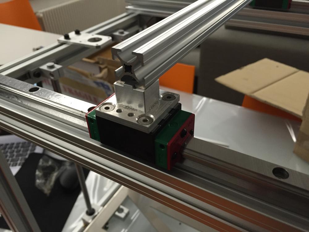

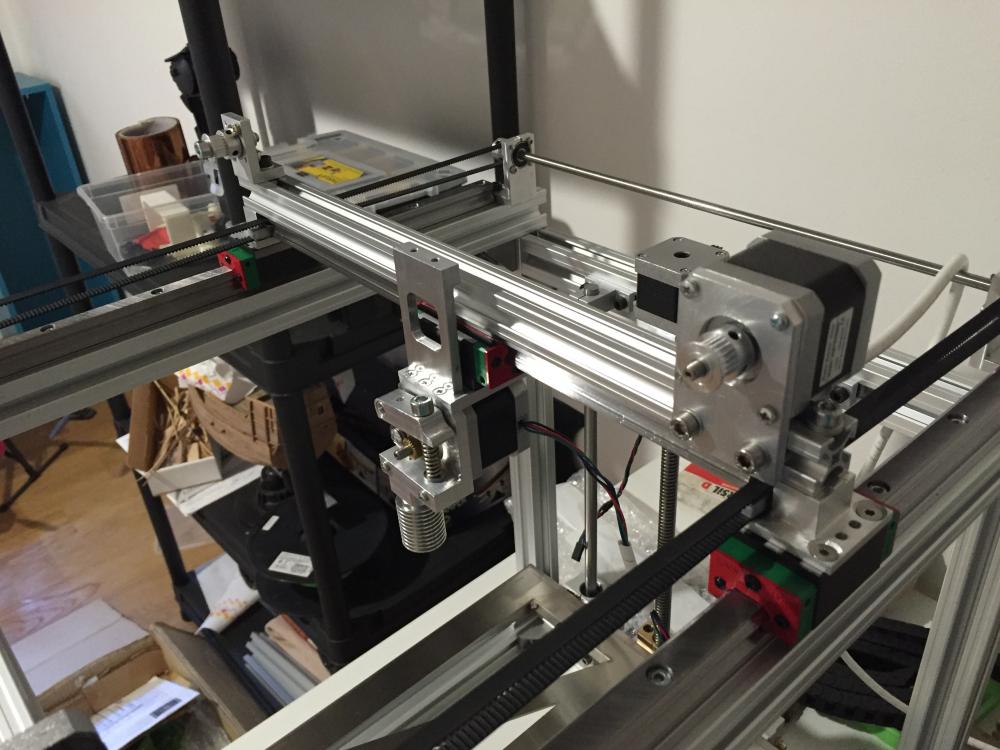

Complimenti per il tuo progetto. Il disegno degli assi x y e lo trovo diverso dai soliti.. Hai già avuto modo di testarli?
sembra davvero solida!!! poi a me piace molto il motore del''asseZ
solo che non capisco per la Y come mai hai una barra di trasmissione ma comunque due motori per muoverla.
5 ore fa, leouz dice:
Infatti l'albero di trasmissione è ancora un dubbio, il vantaggio è che una volta settato non ci sarà più bisogno di allineare l'asse, lo svantaggio potrebbe essere che i motori vanno in conflitto, ma in teoria i motori viaggiano pari

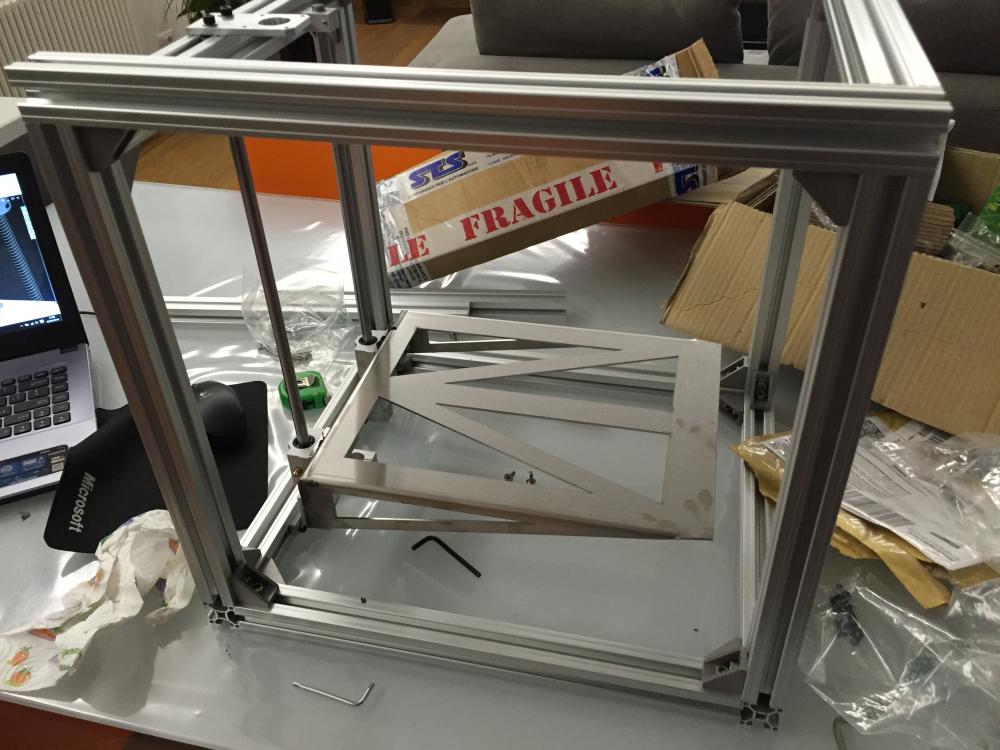

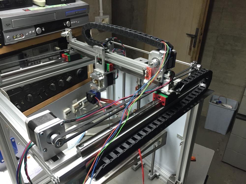

Non ancora, devo finire di cablare,  e poi ho preso un piatto in silicone che consuma 280w e devo aggiungere un alimentatore.
Poi la cosa più difficile per me sarà tarare il firmware della reprap, cosa di cui non sono capace, anzi se qualcuno che mi puoi aiutare ne sarei felice
Bel piatto 280 w dovresti raggiungere i 100 gradi in meno di 10 minuti
