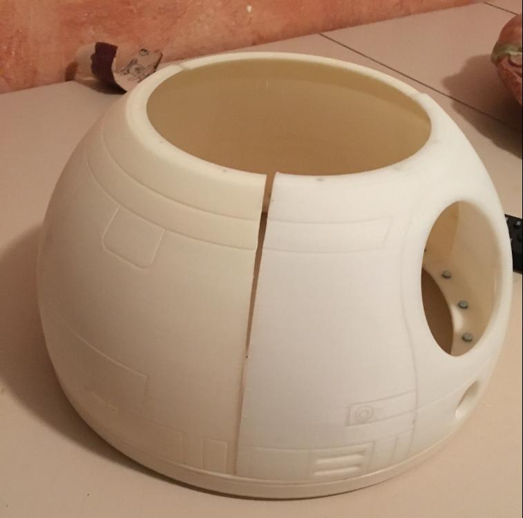

ciao, posso dirti per esperienza personale che un oggetto stampato co la m200 difficilmente si incastrera' con un altro oggetto gia' esistente o stampato a sua volta senza l'intervento manuale.
purtroppo è un limite della macchina, l'errore medio è intorno ai due decimi per una stampa definibile "perfetta", la soluzione piu' semplice a mio parere è stampare il pezzo delle dimensioni in quanto ridurlo per facilitare l'incastro non servirebbe a molto in quanto sbaglierebbe pure in questo.
esempio pratico: hai un foro da 2mm e devi infilarci dentro un perno, conviene direttamente stampare il perno di 2 mm(poiche il foro sara' di 2mm+\- 0,2) e poi ridurlo manualmente pittosto che stamparlo  da 1,90mmm perche l'errore intrinseco nella macchina fa si che magari questo perno sia di 1,75 mm e quindi ci sarebbe spazio vuoto in ogni caso... mi sono spiegato? sempre meglio togliere che "aggiungere".....
le stampanti che usano filamento purtroppo hanno questo limite e non c'è niente da fare.....
inoltre tanto per dire..... se stampi un oggetto usando dei profili diversi (abs,ultrat,hips...) noterai che gli oggetti saranno mlto diversi tra loro.......
ecco cosa succede se stampi tre pezzi fatti per incastrarsi perfettamente e tenti di incastrarli senza interventi manuali successivi alla stampa
