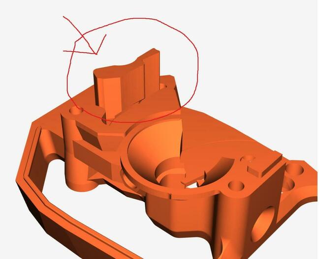

Devil3D Inviato 17 Gennaio Inviato 17 Gennaio 14 ore fa, dnasini ha scritto: ... devo aggiungere questo alla lista di cui sopra..... Si esatto, intendevo proprio quello. Sei decisamente piu' esperto di me, ma in caso lo dico che non si sa mai. Occhio a stampare la versione giusta! Io ci ero uscito pazzo. La linguetta in alto a destra, c'e' in due versioni, quellla "vecchia" piu' alta, e quella aggiornata piu' sottile. 1 Cita
dnasini Inviato 17 Gennaio Autore Inviato 17 Gennaio 3 ore fa, Devil3D ha scritto: La linguetta in alto a destra, c'e' in due versioni, quellla "vecchia" piu' alta, e quella aggiornata piu' sottile. Grazie per la dritta, ho gia' scaricato i cad, la misuro e la confronto con la versione che ho stampato gia'. Relativamente ai collegamenti, lo switch lo tratti come un endstop a livello logico? immagino necessiti di un pin come segnale e GND, io al momento ho questa PBC sulla toolhead e volevo usare il connettore cerchiato come sensore di filamento, a tuo avviso puo' funzionare? Cita

dnasini Inviato 2 Febbraio Autore Inviato 2 Febbraio Ieri sono finalmente riusci a stampoare ABS con la Trident. Nonostante le ripetute calibrazioni dello Z offset, l'ugello mi rimaneva sempre troppo alto e il filamento non attaccava al piatto. Alla fine, ho dovuto impostare, per ABS, uno Z-Offset di -0.2 rispetto allo Z Offset calibrato e che funziona per PLA. A quanto pare, avendo il piatto in alluminio molto spesso, le dilatazioni dei materiali in camera chiusa portano a dover "adeguare" il valore impostato. Detto questo, ho stampato la parte dello stealthburner che alloggia il microswitch per il sensore di filamento. Durante la stampa, ho notato che i driver dei motori A e B fanno piuttosto casino, sono dei TMC5160 configurati in questo modo [tmc5160 stepper_y] cs_pin: PE11 spi_bus: spi4 interpolate: true run_current: 1.0 sense_resistor: 0.075 stealthchop_threshold: 0 ho provato a configurare stealthchop_threshold: 999999... ma in fase di mesh i motori hanno cominciato a "muoversi" a caso e ho dovuto fermare tutto. A questo punto pensavo di riconfigurare i motori per usare i due driver TMC2209 che ho ancora vuoti, secondo voi ci sono delle controindicazioni nel farlo? 2 Cita
