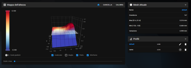

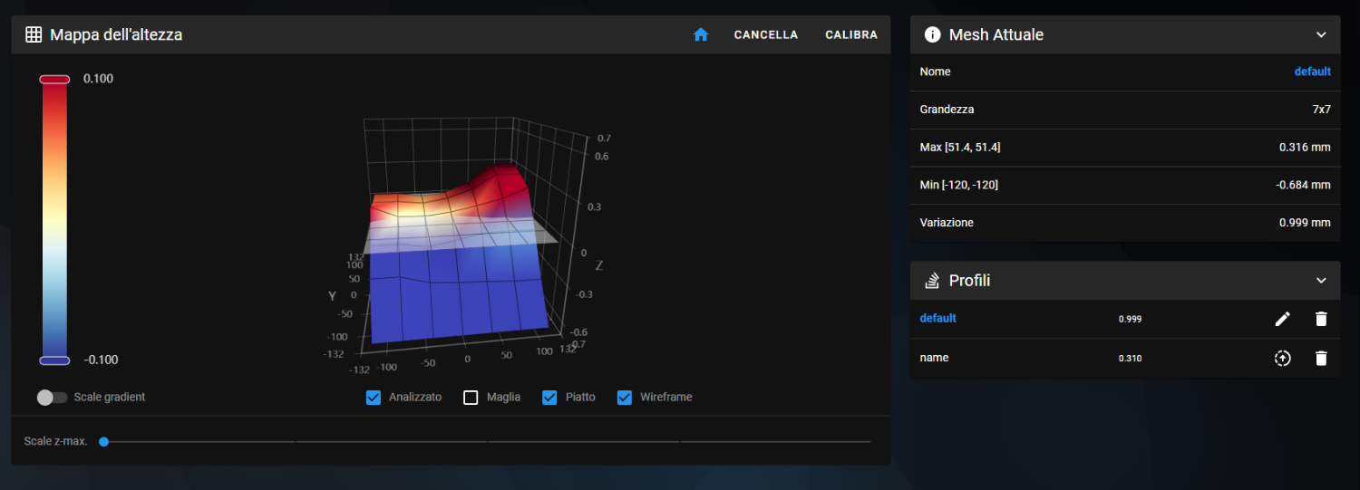

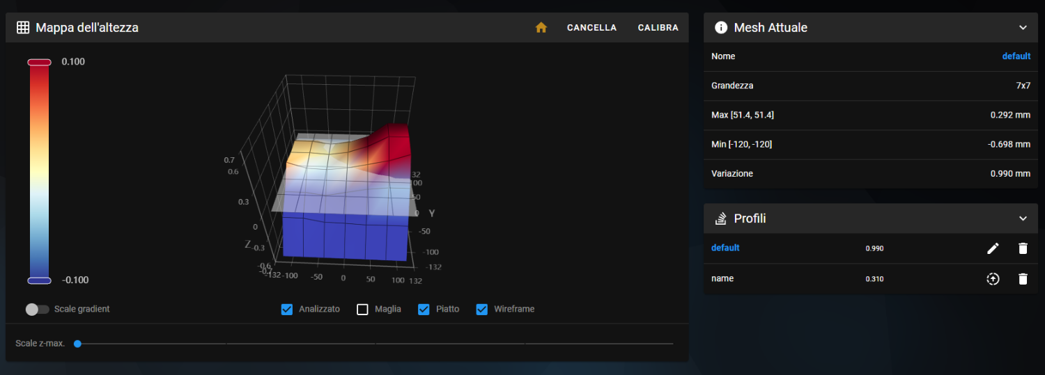

Salve, di recentemente ho comprato uno speeder pad per la mia flsun sr.

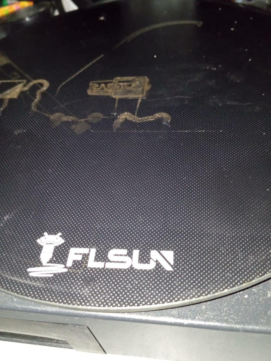

Inizialmente per le prime 20 h di stampa funzionava perfettamente (stranamente), ma il giorno dopo quando l'ho mandata in stampa l'estrusore ha cominciato a grattare sul piano di stampa (facendomi cambiare 4 nozzle otturati), quindi l'ho ricalibrata da capo senza miglioramenti (per 5-6 volte di fila), ho provato a settare lo z offset 1 mm più in alto del dovuto ma non è servito a niente (ho anche provato a mettere dallo slicer uno strato iniziale più alto).

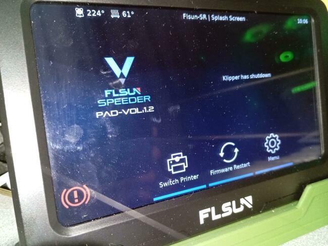

Inoltre ho resettato lo speeder pad con i preset di fabbrica, stessa cosa per la stampante riaggiornandogli il firmware con zero risultato.
QUALCUNO MI AIUTI!
(grazie in anticipo e saluti).

Be' avrai dei problemi con la sonda, se hai il piatto in vetro non fare delle prove a caso perche' lo segni, toglilo o mettici sopra qualcosa fino a quando non sei sicuro che la sonda funzioni.

Riguardo alla sonda non capisco perchè ma quando avvio una stampa, verso la scritta del piatto l'altezza è giusta, mentre verso la colonna posteriore il nozzle comincia a grattare, poi per il software ho toccato solo le velocità e le accelerazioni.
Come se la stampante si scordasse la misura che prende nella parte posteriore del piatto nel primo processo di "calibrate"
