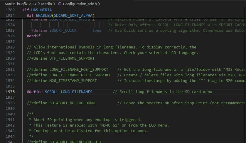

Io sto cercando di fare qualche modifica al firmware per vedere se riesco ad ovviare al problema ma male che vada userò il lettore di sd card del pannello touch.

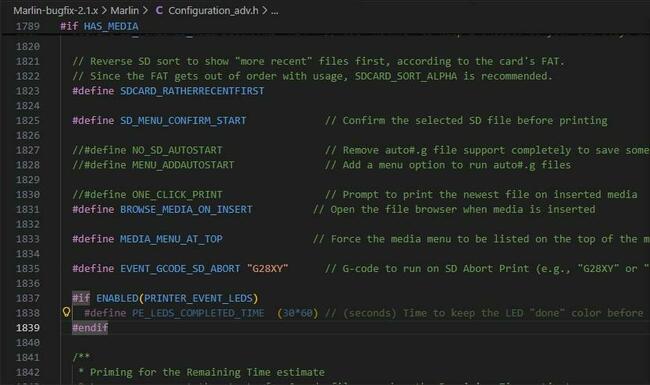

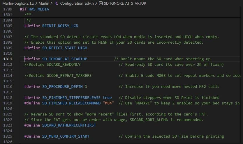

Spulciando sul web ho trovato una guida per compilare Marlin per una scheda skr mini e3 v1.2 e sto cercano di vedere se decommentando SD_DETECT_STATE HIGH e poi SD_IGNORE_AT_STARTUP per eliminare l'errore INSERT SD quando accendo la stampante
dopo di ciò decommentando
  • BROWSE_MEDIA_ON_INSERT
  • MEDIA_MENU_AT_TOP
poi decommentando
SDCARD_CONNECTION ONBOARD per attivare il lettore sulla mainboard
NO_SD_DETECT per poter utilizzare l'SD extender senza problemi
e infine decommentando SCROLL_LONG_FILENAMES perchè a quanto pare i noi file lunghi gli danno noia se ho ben capito
VSCODE compilare ha compilato con successo, prossimo weekend provo il nuovo firmware e vediamo se sto tizio di Reddit sa il fatto suo 😄
