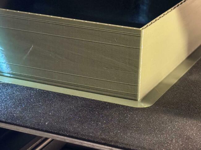

Ora, vorrei eliminare le righe orizzontali in risalto che spesso compaiono sulle le superfici verticali quando realizzo oggetti squadrati come le scatole.
Il difetto è simmetrico: l'estrusione compare sia da un lato che dall'altro della creazione, ed a volte, se l'oggetto è sufficientemente alto, si ripropone ad intervalli regolari.

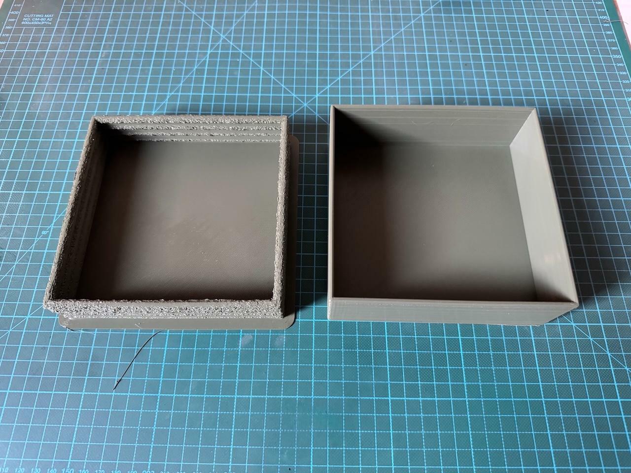

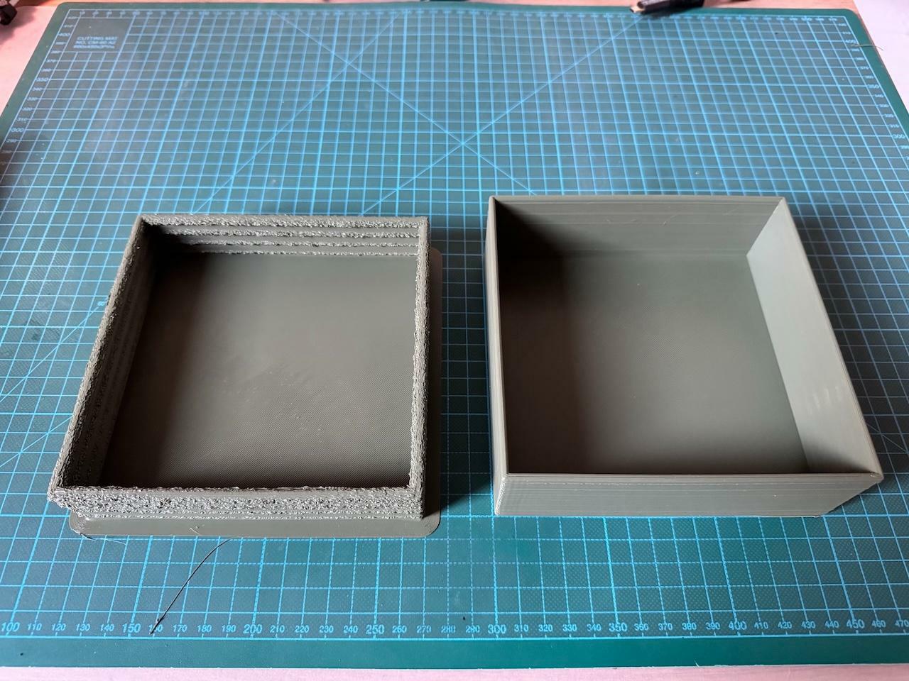

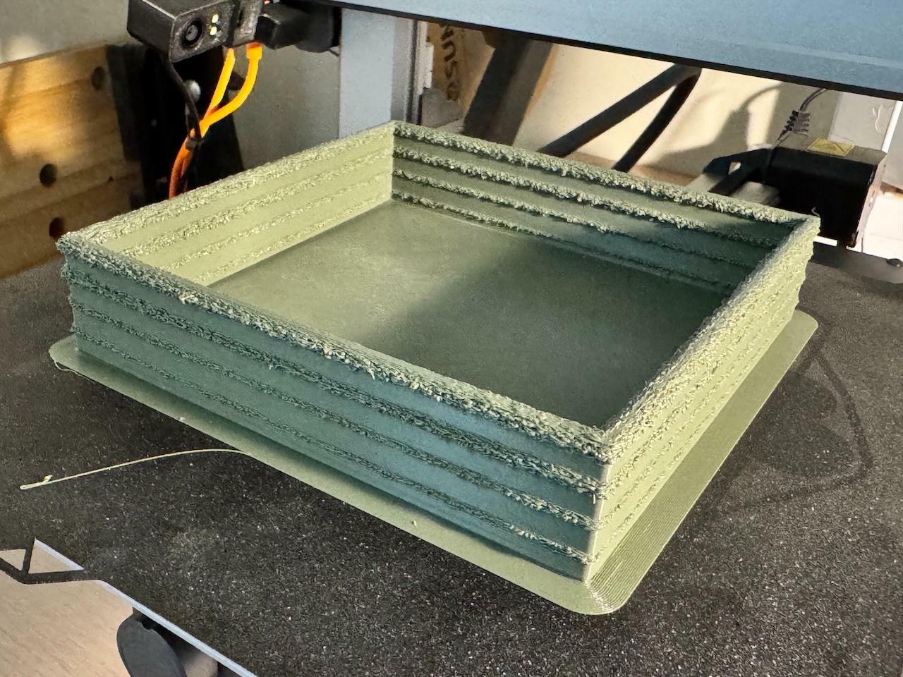

ho provato a modificare le impostazioni soprattutto circa la temperatura  dell'ugello e del piatto, ma con scarsissimi risultati (nel senso che venivano fuori stampe orrende);
ho stampato più volte lo stesso file, e le righe sono rimaste, ma ad ogni stampa in posizioni diverse.
Per ridurre le vibrazioni, ho provato sia a ridurre la velocità dell'Anycubic che a stampare con il dispositivo vincolato al pavimento, ma anche così le righe non sono sparite.
Unisco una foto del difetto.
Cioe' c'e' una sovraestrusione / trasborda anche dal lato opposto? Oppure dall'altro lato c'e' un incavo all'interno?
In quella foto la sovraestrusione c'e' solo su un lato, quindi su un solo asse, e' l'asse X o Y? Prova a muoverli a mano con la macchina spenta e nota se ci sono sbalzi / gradini / scatti.
