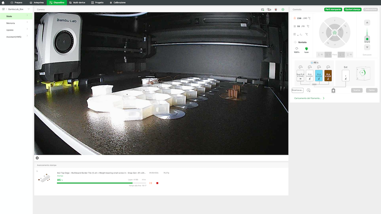

l piatto è quello della p1s orginale quindi in PEI texturizzato, ora sto rifacendo tutto partendo solo con    il PLA.
l'ugello nel momento della stampa del filamento per la pulizia , aderisce perfettamente.Poi si appiccica il filamento e fa i disastri.
Da notare il warping sulla struttura in bianco poi sembra tutto a posto ....
Ma mancano 2 trutture in marrone andate in giro per la macchina e inizialmente fuse all'estrusore.

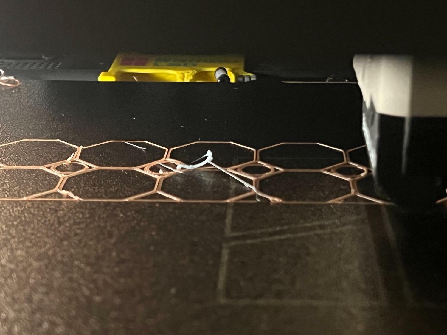

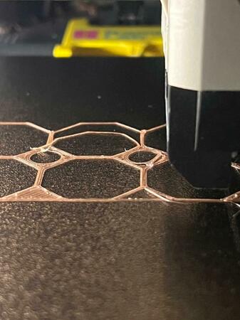

15 ore fa, eaman ha scritto:
Fai una foto del primo layer, posta le temperature che usi.
Eventualmente fai uno strato di colla e fai scaldare la stampante una mezzora per evitare il warping.
Prima foto del primo layer . , il filamento bianco è della stampa eseguita prima che non è stato pulito come si doveva.
a seconda foto è la stessa stampa ma gia corrotta più della prima
nella terza  che nn posto in quanto è stato eliminata la lavorazione corrotta :-)

Da quello che si vede li' sei alto di z-offset, sovraestruso o troppo caldo.
Servono foro del SOLO PRIMO layer, da sopra e magari di lato.

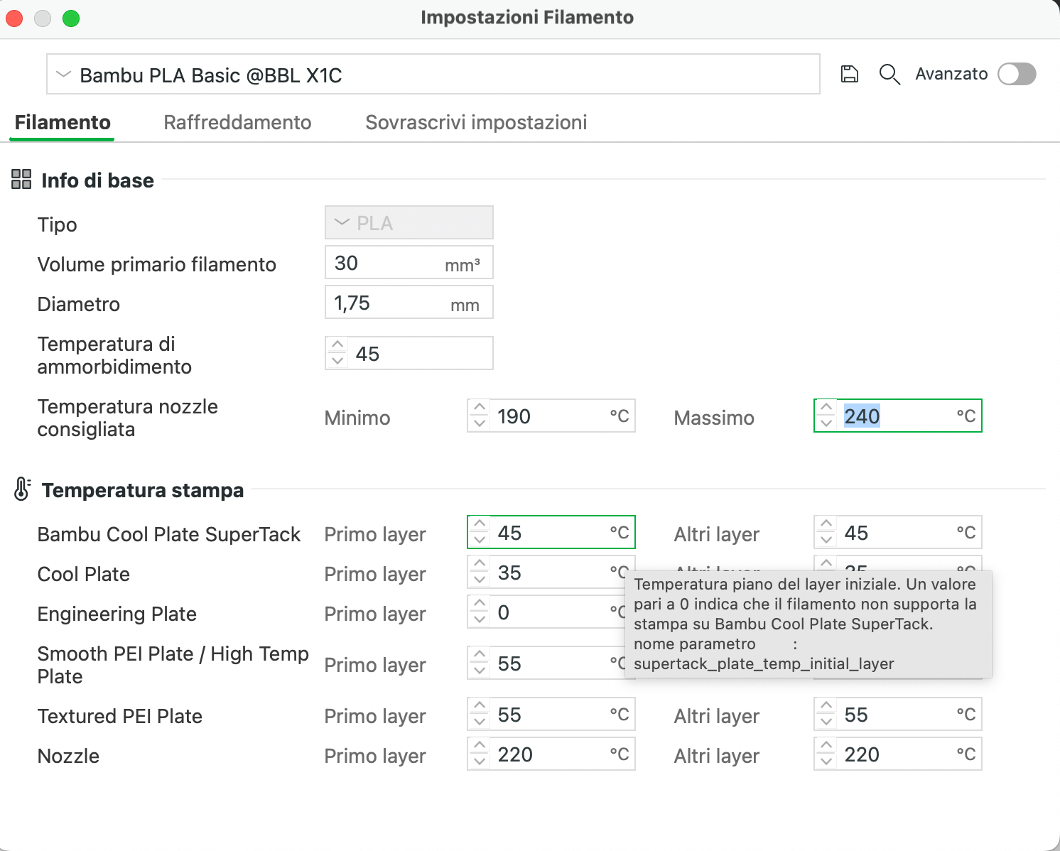

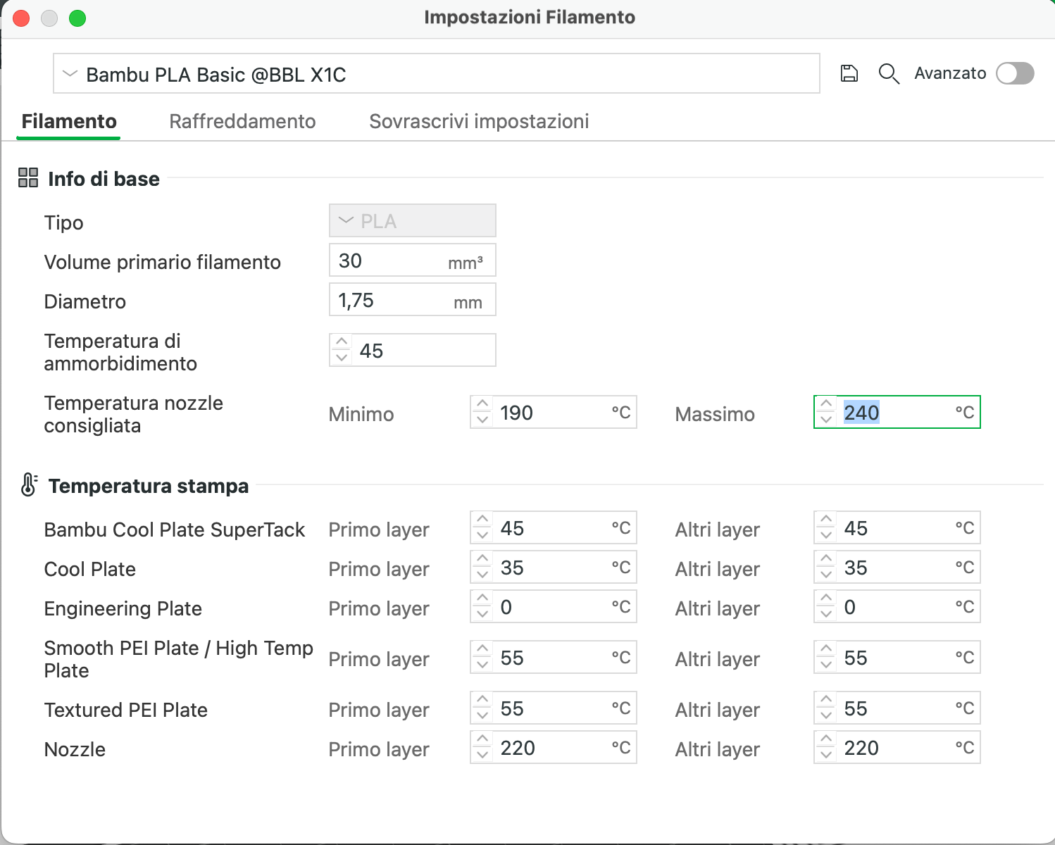

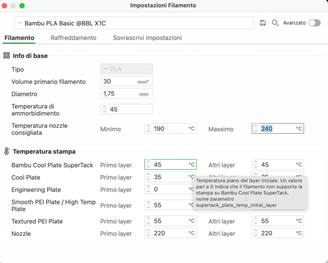

Intanto posto le schermate di come sono inseriti i valori per la  lavorazione dei 2 filamenti c'è solo una differenza l primo layer ....meno caldo sulla bambu.Screenshot2025-06-30alle12_17_36.thumb.png.b1e440b55c514b804b911afa880f0b0c.pngScreenshot2025-06-30alle12_20_20.thumb.png.44bf672cd2317f9bbfae0059d493c854.png

è la configurazione che mi da il BambuStudio con il filamento PLA asso  provo a metterei 60 ...
Ed il piatto è quello che è in abbinata alla stampante ma mi sorge un dubbio su cosa settare io ho messo Textured Pei Plate
