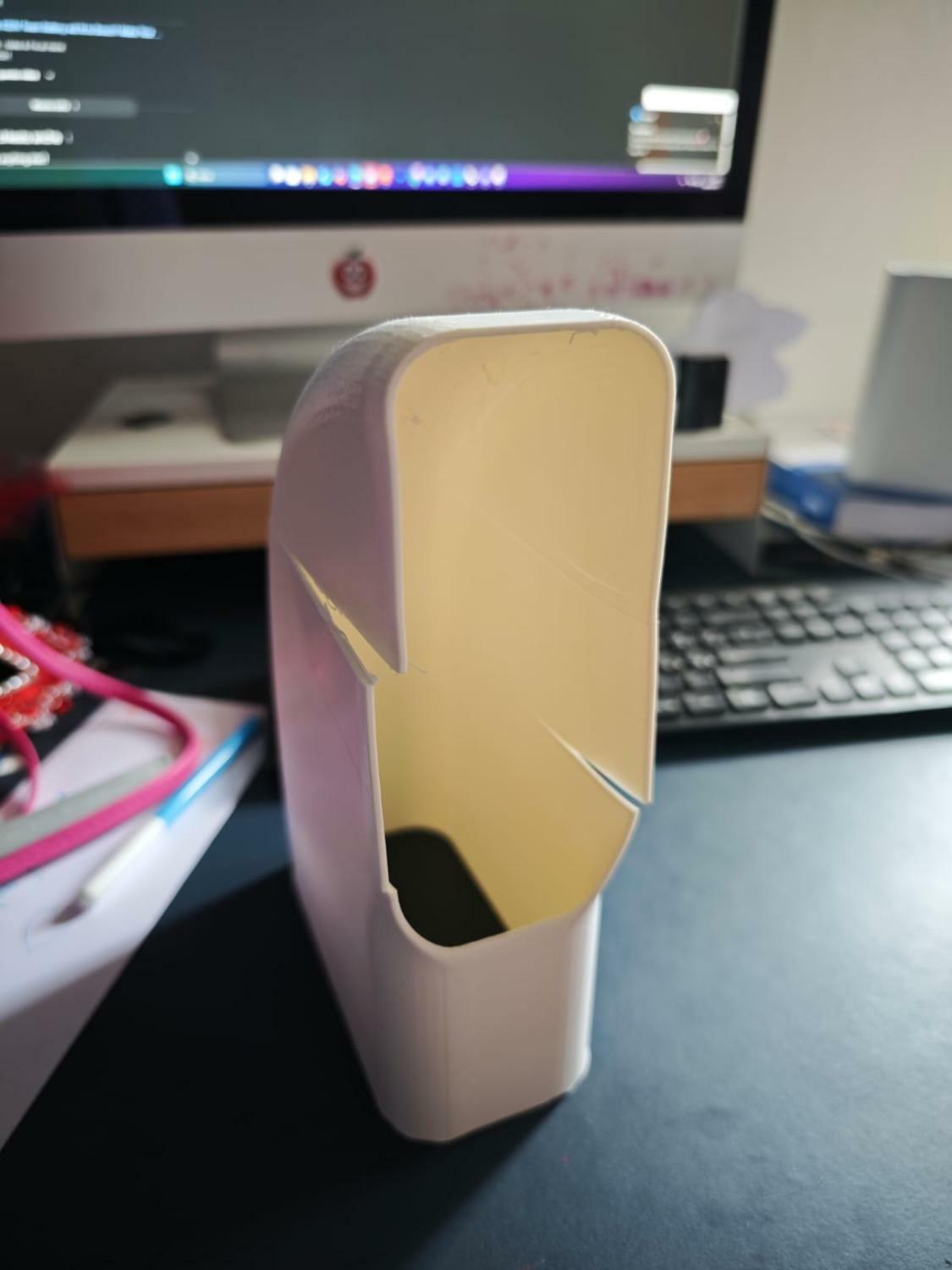

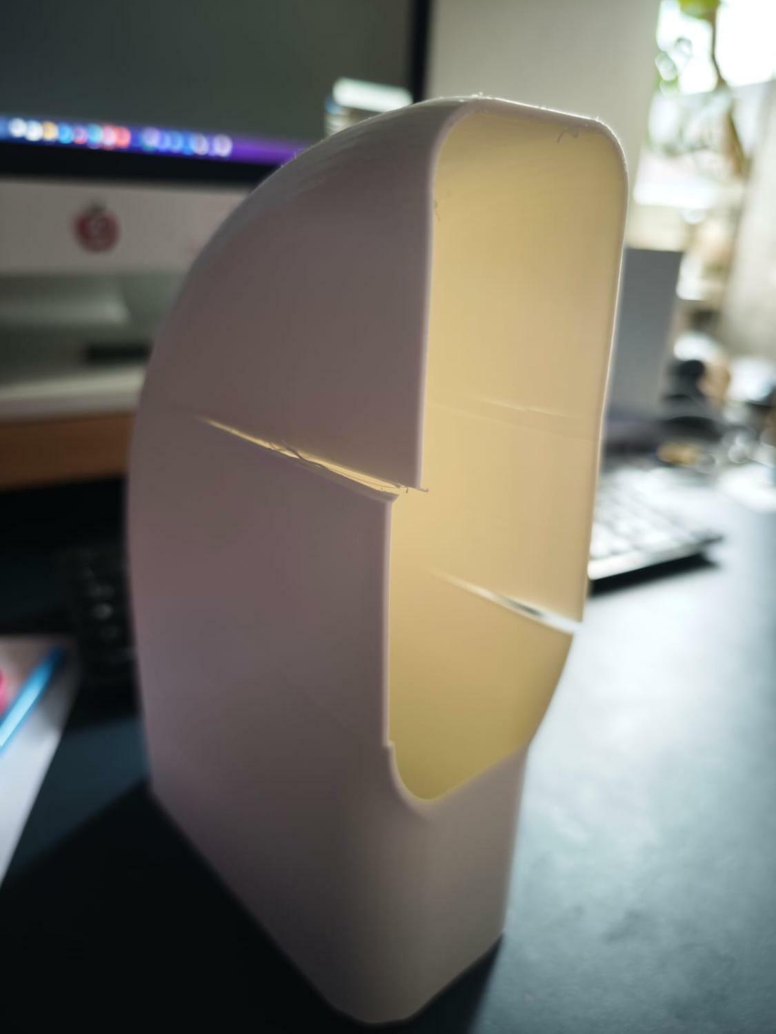

Ciao a tutti! Mi trovo in difficoltà a comprendere perché ho la parte bassa della stampa uscita molto bene e la parte alta completamente rovinata, addirittura "tagliata"...
Ho stampato il pezzo in verticale, così come si vede in foto, utilizzando una qidi +4 e filamento ASA.

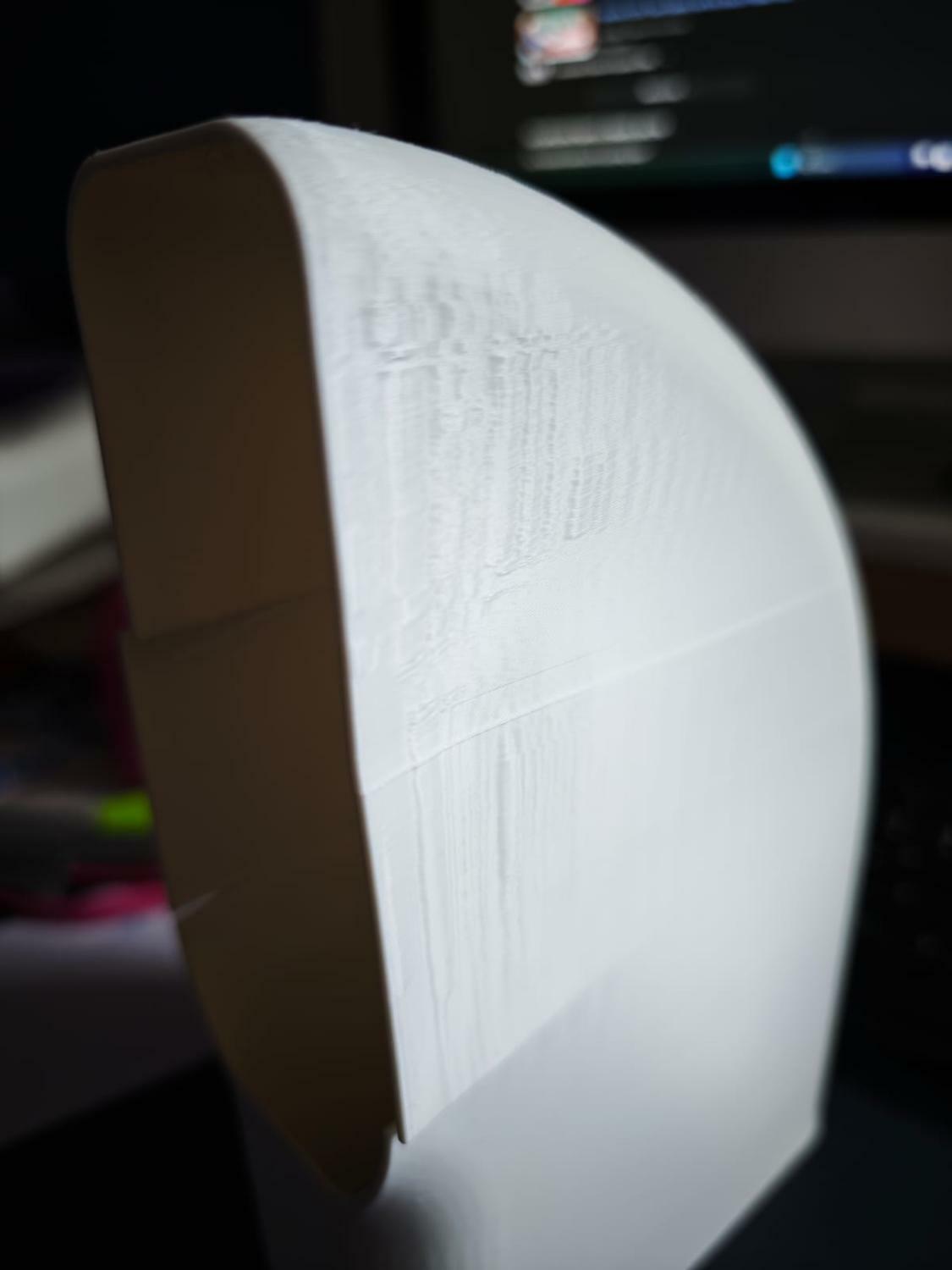

Quello che mi fa strano è la qualità ottima della prima parte di stampa... Può essere una certa ritrazione del materiale?
  • Risposte 2
La stampante andava già da diverse ore, quindi immagino che la camera fosse già a temperatura corretta... Invece ora che sto ristampando, cambiando il lato di appoggio, sto capendo è che il problema è dovuto alla velocità di stampa. Forse anche allo Z hop. Purtroppo il progetto che sto stampando ha lo spessore della parete da 2mm e la parte più in alto diventa un po' ballerina... Forse potre calare la velocità in qualche maniera, ma ora lo lascio finire così.
