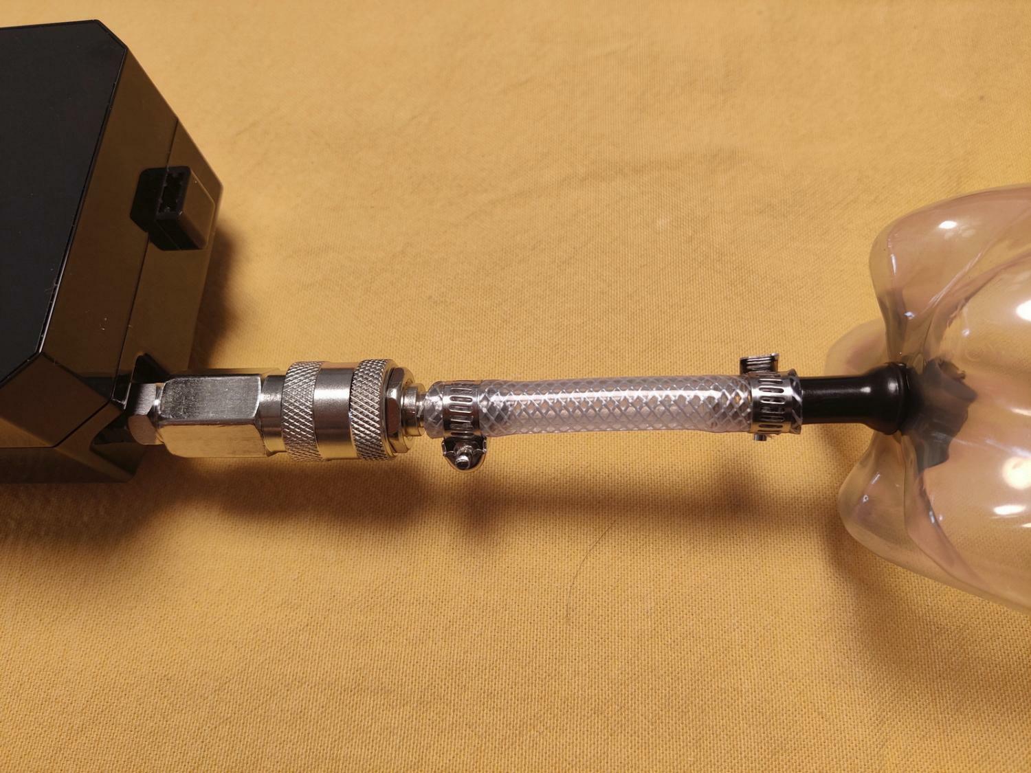

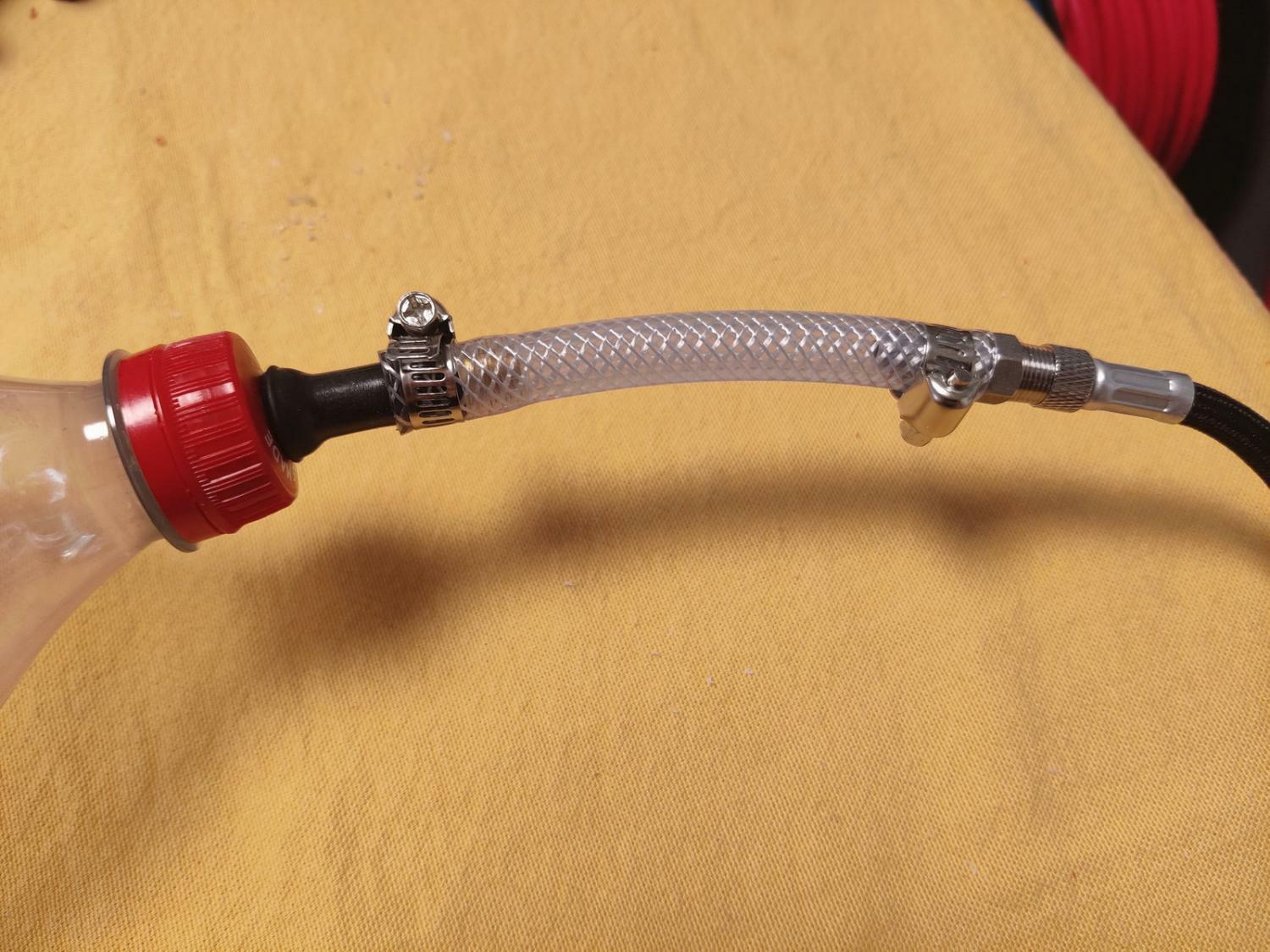

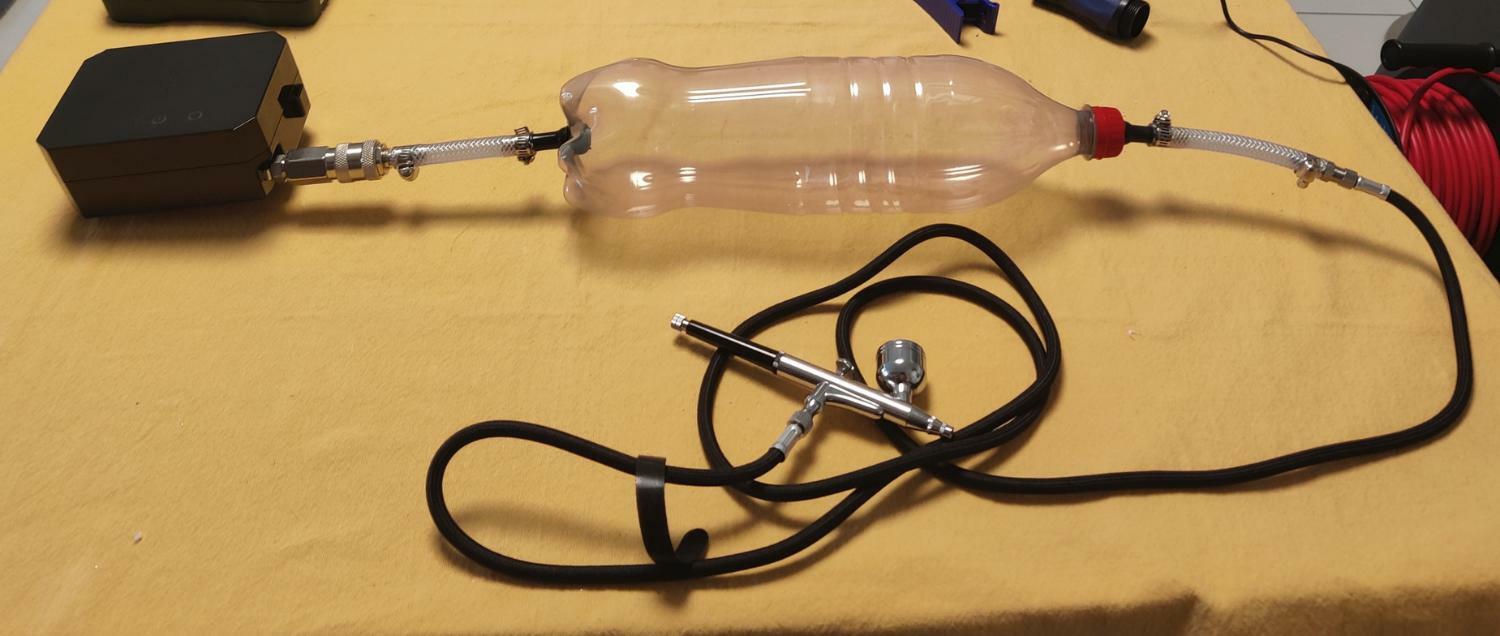

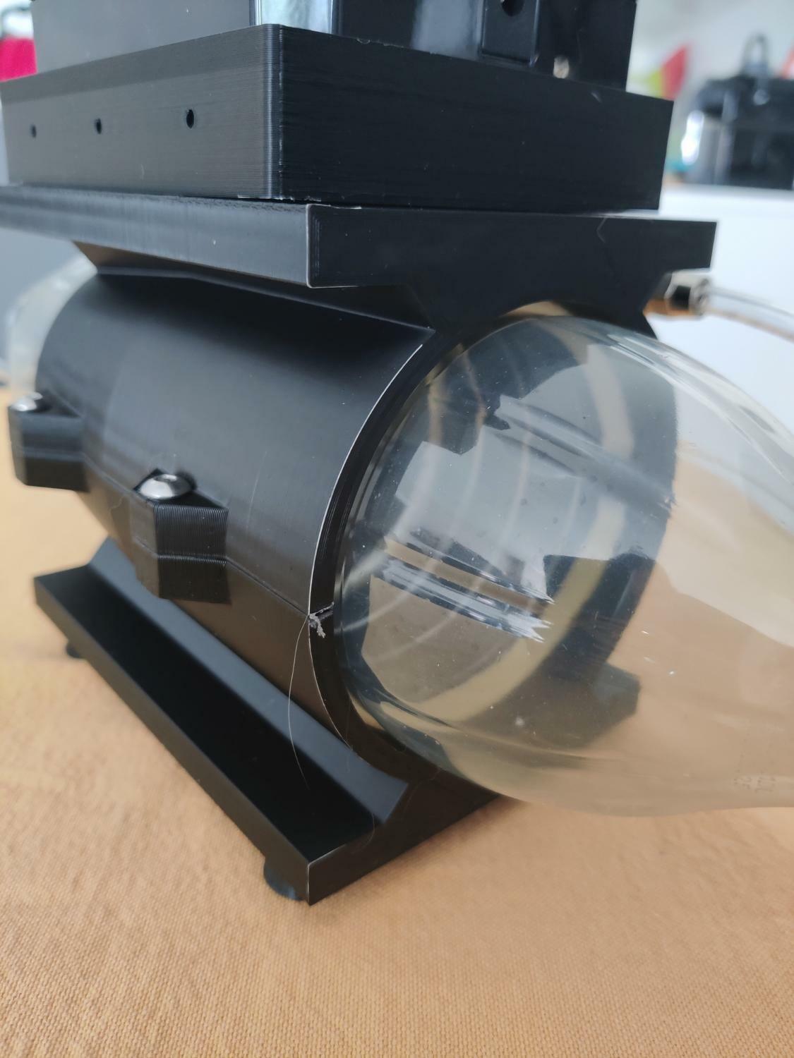

dnasini Inviato 7 ore fa Inviato 7 ore fa In una passata discussione relativa agli equipaggiamenti per la verniciatura ad aerografo, il diavolo tentatore @eaman ha condiviso un suo progetto in cui realizzo' un Air Tank per aerografo per mezzo di una bottiglia PET per bibite gassate. E visto che io nn mi faccio convincere molto facilmente, ho realizzato la mia Questo e' naturalmente il prototipo del progetto Lepecous1 ancora in beta dove ho voluto testare il funzionamento e la resa. Devo dire che il tutto funziona e anche bene, il compressore di suo e' piuttosto basico e impiega un mezzo minuto a mettere in pressione la bottiglia ma una volta passato questo tempo, l'erogazione d'aria dall'aerografo e' costante per parecchio tempo (nella prova l'ho fatto erogare per piu' di un minuto). Senza l'air tank, appena attivata l'erogazione si aveva un getto ad "alta" pressione che subito dopo calava e si stabilizzava, questo portava a fare l'erogazione iniziale a vuoto e poi passare al modello cosi' da non ritrovarsi un eccesso di pittura in un punto. Non ho ancora fatto il test con il primer ma sono fiducioso della resa. Se qualcuno fosse interessato, qui di seguito le componenti che ho utilizzato 1 x Bottiglia di bibita gassata (ho fatto un test con una da 500ml e una da 1.5L, con quest'ultima la resa e' migliore) 2 x valvole per camere d'aria da auto/moto 1 x attrezzo x rimuovere il nucleo delle valvole (necessario almeno per la valvola di uscita, ma vista la poca potenza del mio compressore, necessaria anche per la valvola di ingresso) 1 x tubo di raccordo lunghezza qb, diametro intero 6mm (io ho preso al brico quello per acqua con magliatura in nylon) 4 x fascette per tubi con vite (meglio prenderne piu' di 4) 8-12mm 2 x giunti a seconda delle necessita'(tipo1 o tipo2 o mix) 6mm 1/8" qui poi dipende da come si intende collegare l'air tank Come detto, il progetto e' in beta e necessiata di alcuni aggiustamenti, tecnici ed estetici, ad ogni modo quello elencato sopra e' lo "starter kit" minimo 😄 1 Cita

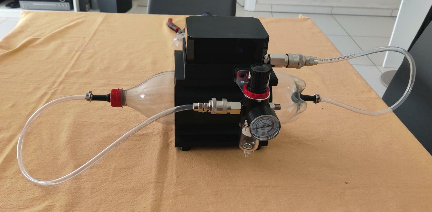

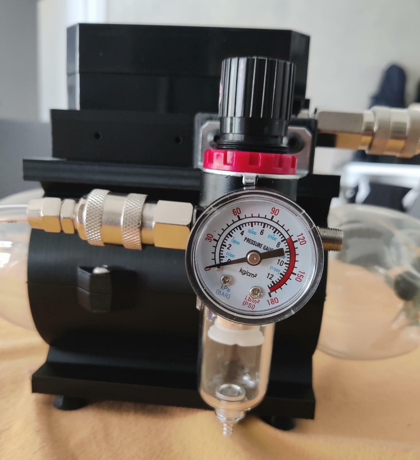

eaman Inviato 5 ore fa Inviato 5 ore fa Whoot e' proprio come il mio, quasi uguale compressore e stesso aerografo! Alcuni miei vecchi file stanno qua: https://store.piffa.net/gunpla/comp/ ci starebbe bene in mezzo la valvolina per vedere la pressione, costa un paio di euri su Ali: ...e funziona ! Cita
