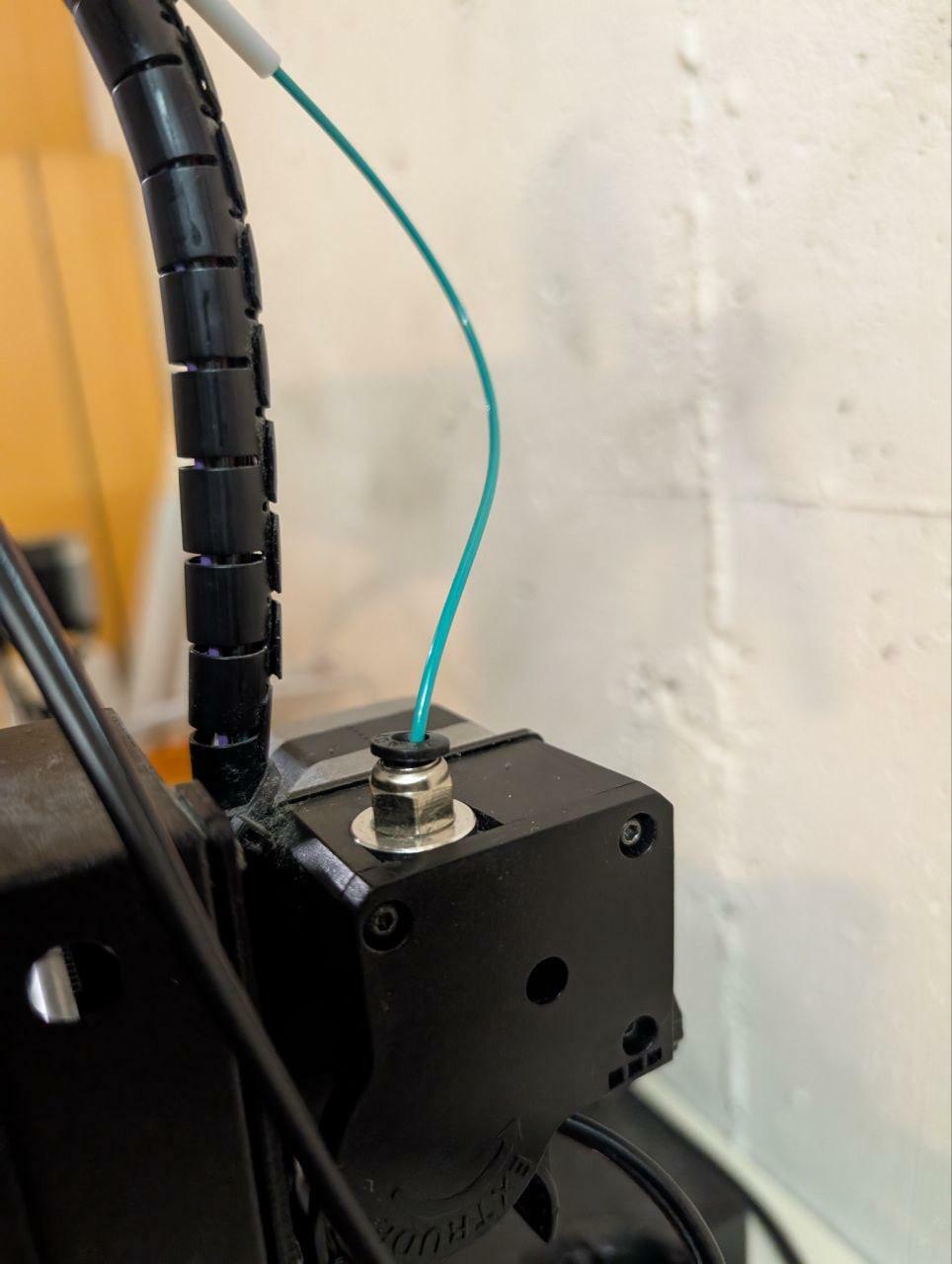

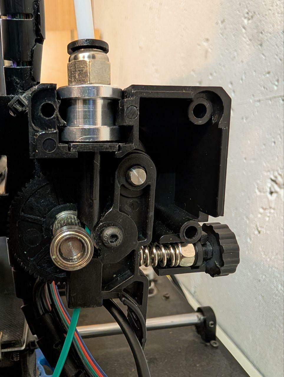

Buongiorno a tutti,
   da qualche tempo sulla mia ANYCUBIC i3 Mega S durante lo scorrimento del filo si sfila (scusate il gioco di parole) il tubetto in teflon  dalla sua sede. Non ci sono mai stati fermi particolari, semplicemente ora "non tiene più". Ho provato a cambiare il tubetto, ma il problema rimane.
Allego qualche immagine dello sportellino smontato e del malfunzionamento.
Avete idea di cosa prima tenesse quel tubetto "in sede"? Grazie per l'aiuto
Il connettore rapido si è rotto. Se riesci a svitarlo dall'adattatore dell'hot end, puoi trovarne uno nuovo a pochi centesimi anche su Amazon. Ti consiglio di acquistare una coppia di connettori insieme a un nuovo tubo in PTFE. Essendo componenti di bassa qualità, se non li sostituisci entrambi potresti ritrovarti con problemi simili nel breve termine.

Appena arrivati i pezzi di ricambio e già al tatto sono diversi, in quello vecchio (rotto) la parte in plastica nera si muove un sacco, in quello nuovo decisamente no. Più tardi monto e provo. 🤩
FUNZIONA!!!!!! Grazie mille ❤️
