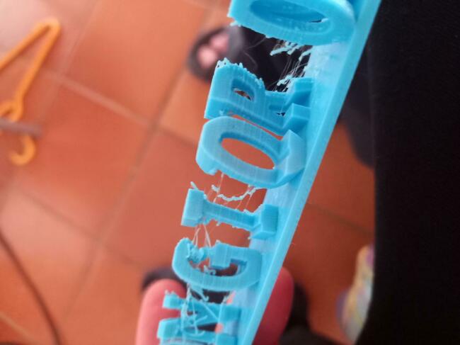

artusi Inviato ieri alle 15:48 Inviato ieri alle 15:48 Buongiorno chiedo una mano se possibile. Allego foto. Ho una hornet come da titolo e mi chiedevo se esistessero già dei profili per stampare al meglio. O al massimo qualche consiglio di cosa modificare. Questo è come esce. Grazie in anticipo. Cita
Killrob Inviato ieri alle 17:27 Inviato ieri alle 17:27 senza sapere cosa e a che temperature stampi è difficile consigliare qualcosa, hai fatto le calibrazioni di temperatura e flusso? Cita
eaman Inviato 21 ore fa Inviato 21 ore fa Dovrai modificare retrazione, temperature e raffreddamento oltre ad asciugare bene il filamento. Cita
artusi Inviato 11 ore fa Autore Inviato 11 ore fa 9 ore fa, eaman ha scritto: Dovrai modificare retrazione, temperature e raffreddamento oltre ad asciugare bene il filamento. Ok ultima cosa. Retrazione aumento?? Temperatura stampo a 210 Raffreddamento??? Filamento provo con uno nuovo Grazie ancora Cita
eaman Inviato 4 ore fa Inviato 4 ore fa Mica li puoi chiedere a me i valori esatti per la tua stampante e il tuo filamento, che faccio me li invento guardando il cielo? Dovrai fare le relative prove e calibrazioni! https://ellis3dp.com/Print-Tuning-Guide/articles/index_tuning.html Cita
artusi Inviato 3 ore fa Autore Inviato 3 ore fa 1 ora fa, eaman ha scritto: Mica li puoi chiedere a me i valori esatti per la tua stampante e il tuo filamento, che faccio me li invento guardando il cielo? Dovrai fare le relative prove e calibrazioni! https://ellis3dp.com/Print-Tuning-Guide/articles/index_tuning.html Ok grazie Cita
