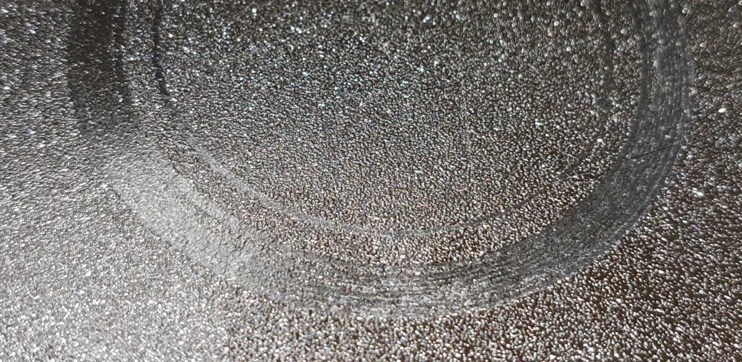

Marco Inviato 29 Aprile 2025 Inviato 29 Aprile 2025 Ciao a tutti, in modo completamente casuale l'ugello letteralmente ara il letto magnetico durante la stampa del primo layer. Accade con vari materiali (PLA e PETG), la stampa precedente tutto OK mentre con quella successiva mi ritrovo il letto magnetico da buttare. Stampo sempre attivando l'automatic bed leveling: e se provo a stampare questo test, risulta tutto perfetto: https://www.printables.com/model/748679-z-offset-bed-leveling-calibration-test penso che di tanto di tanto la stampante sbagli di circa 1 mm l'automatic bed leveling. Il primo problema si era presentato circa un mese fa, il secondo oggi, nel frattempo ho anche aggiornato il firmware ma non è cambiato nulla. Proverò a contattare l'assistenza, nel frattempo avete dei consigli da darmi? Cita

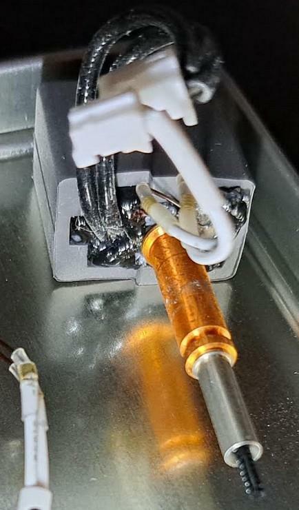

Marco Inviato 3 Maggio 2025 Autore Inviato 3 Maggio 2025 Aggiornamento: secondo l'assistenza il problema potrebbe essere lo "strain gauge" guasto oppure difettoso, mi ha girato questa guida: https://wiki.anycubic.com/en/fdm-3d-printer/kobra-3-combo/hot-end-keeps-pressing-hot-bed?reference=x-elephant ho cambiato anche l'hotend perchè era messo male (allego foto) e l'avevo già comprato di scorta. Il problema è che non riesco a completare la guida, se non ho capito male dovrei premere il tasto home per l'asse Z, attendere che il processo termini, mettere sotto la mano, a questo punto la print head dovrebbe alzarsi, ma nel mio caso non succede niente, ho fatto anche un video: avete dei suggerimenti? P.S. Ho trovato un video di una K3 con il "strain gauge" guasto: https://www.facebook.com/groups/270351976921420/posts/1789776794978923/ ma nel mio caso l'homing viene fatto correttamente. Vedo inoltre che ci sono altri utenti con lo stesso problme: Cita
eaman Inviato 3 Maggio 2025 Inviato 3 Maggio 2025 Bho da quello che ho capito io la guida dice di mettere la toolhead in alto, farla abbassare con l'home e mentre si abbassa toccare / pigiare l'hot end in modo che si attivi la string gauge. Se si ferma funziona, se non si ferma e' difettosa la string gauge. Ma veramente non puoi fare ssh o avere una console sulla macchina? 1 Cita
