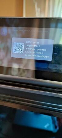

krios Inviato 5 Aprile 2025 Inviato 5 Aprile 2025 buongiorno a tutti. È da un paio di giorni che la mia stampante, una aniycubic kobra s1 mi da l'errore che vedete in foto quando, prima di una stampa, gli faccio fare il livellamento automatico. Se invece faccio partire la stampa escludendo il livellamento automatico e flusso, questa va senza problemi. Tutto è iniziato quando in concomitanza ho cambiato il pla la prima volta ed aggiornato il firmware. Sapete da cosa può essere dovuto? Potrebbe essere il firmware? Devo fare un ripristino impostazioni di fabbrica? Grazie a chi mi risponderà Cita
dnasini Inviato 5 Aprile 2025 Inviato 5 Aprile 2025 Premetto che dalla foto si legge poco, ma li parla di controllare il cablaggio. Poi, x quale motivo hai cambiato il Fw? Sfizio o per fissare un problema? Cmq sia, se sei in Marlin, ad ogni cambio Fw e buona cosa reinizializzare la eeprom. Con klipper, a meno di ricompilazioni della mcu, nn dovrebbe esser necessario Cita
krios Inviato 5 Aprile 2025 Autore Inviato 5 Aprile 2025 Ciao e grazie. Non ho cambiato il firmware, c'era un aggiornamento e gliel'ho fatto fare Solo per quello. Cosa pensi possa essere riferito il cablaggio? Cita
dnasini Inviato 5 Aprile 2025 Inviato 5 Aprile 2025 Quindi immagino tu abbia Klipper sulla macchina Per l'errore, potrebbe essere dovuto a un connettore ballerino, comincia dall'hotend, poi termistore e risali fino alla MB se necessario. Oppure googla la marca della stamapnate e quell'errore, ma essendo in italiano, troverai ben poco, x questo spesso si suggerisce di lasciare programmi e menu stampanti in inglese. BTW, una prova la farei cmq Cita
krios Inviato 7 Aprile 2025 Autore Inviato 7 Aprile 2025 Ciao e grazie ancora per le risposte. Ho fatto come mi hai detto ma non ho riscontrato problemi di nessun tipo. Sono riuscito a trovare un forum in cui parlano dello stesso problema che è legato all'ultimo aggiornamento del Fw e, anche ripristinando alle impostazioni di fabbrica il problema rimane. Fortunatamente è localizzato solamente alla taratura del flusso quindi, in attesa di risoluzione da parte della casa madre è stata consigliata l'esclusione della taratura del flusso. Non so se posso linkare al forum esterno però in caso qualcun altro riscontri lo stesso problema sappia che è probabilmente legato all'aggiornamento 2.5.0.6. 2 Cita
