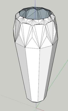

Ciao, spero di aver individuato la sezione corretta.
Ho un file blender di una boccettina decorata, l'ho sezionato per esportare solo quello che mi interessava:  ossia la boccettina in sè. Ho esportato il file in stl ma in cura quando provo a fare lo slicer stampa la parte vuota della boccettina come un unico pezzo, quindi non posso usarlo come contenitore.
Ho fatto vari tentativi, il migliore è quando inserisco su blender una struttura simile, che era già presente come parte interna ma slegata del file, e allora crea la parte vuota interna ma ho sempre il problema del primo strato che fa da "tappo".
ps: a volte mi da errore di modello e la parte interna della boccetta non risulta di colore giallo come l'esterno. Ho provato a usare Meshmixer, ispezionare e autoriparare ma chiude completamente la boccetta (da il bordo superiore come errore)
pps: non sono pratico di blender o modellazione, tranne piccole modifiche di divisione/fusione di solito stampo i file che trovo online così come sono.
Grazie in anticipo.
Modificato da angelus08
Nel progetto è presente solo la parete esterna, senza la parte superiore. Dovrebbe esserci un'apertura qui? Che aspetto dovrebbe avere?
Il progetto si presenta così:

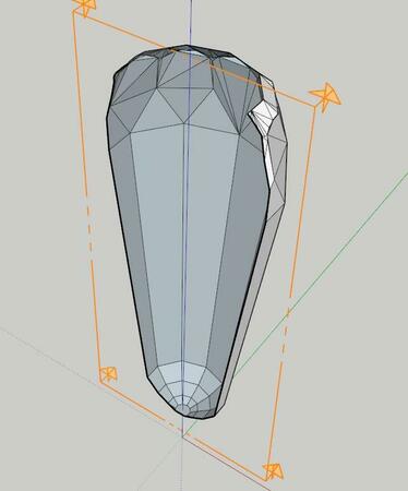

6 ore fa, angelus08 ha scritto:
quindi è come se ci fosse un solo strato esterno?
Non funziona in questo modo. In questo caso, si tratta di una parete vuota nello spazio piuttosto che di un dettaglio chiuso.
Si nella parte superiore c'è un coperchio che però volevo stampare a parte per poterlo chiudere e aprire a piacere. La parte della boccetta, almeno esternamente, doveva essere come dai tuoi screen.
Ha anche un altra parte interna che richiama la boccetta. Ho visto che lasciandola crea lo strato vuoto al centro ma ha sempre il problema dello strato superiore che forma un "tappo".
Ho allegato il file della bocettina interna e quello che ho creato io inserendo quell'stl un po' più grande all'interno del primo stl (boccetta esterna)
Inoltre, il dettaglio non è un oggetto chiuso ("solido"? come si chiama correttamente in italiano?).

4 ore fa, angelus08 ha scritto:
Esiste un modo per stampare la boccetta vuota all'interno?
in breve, no. non c'è modo. gli stl sono file per la stampa e non sono idonei ad essere modificati, è come togliere un ingrediente da una torta pronta per andare in forno.
la soluzione piu' semplice per quanto poco semplice è ridisegnare da zero.
sketchup è solo una perdita di tempo, piuttosto impara ad usare fusion (o chi per lui)
Non è poi così male, l'stl può essere modificato. Il problema è il progetto stesso: è fatto in Blender e non c'è una parte corretta. Dopo l'esportazione compaiono molti artefatti e pareti curve e quindi la modifica è molto problematica.
