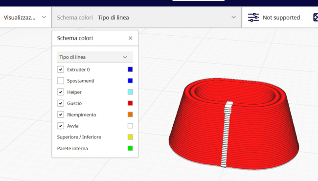

.lc. Inviato 13 Febbraio 2025 Inviato 13 Febbraio 2025 Buongiorno, come da titolo vorrei sapere come ridurre l'effetto creato dalla successione dei punti in cui inizia la deposizione del filamento corrispondenti ad ogni strato, che alla fine forma un riga verticale abbastanza evidente. Ho provato a cercare online ma non sapendo come definirlo di preciso non ho trovato niente. Per spiegarmi meglio metto lo screenshot di Cura: Se qualcuno riesce a darmi un indicazione per ridurre l'effetto glie ne sono grato Grazie mille, buona giornata! Cita
Soluzione eaman Inviato 13 Febbraio 2025 Soluzione Inviato 13 Febbraio 2025 Scarf joints: Ancora meglio sarebbe usare vase mode. 2 Cita
