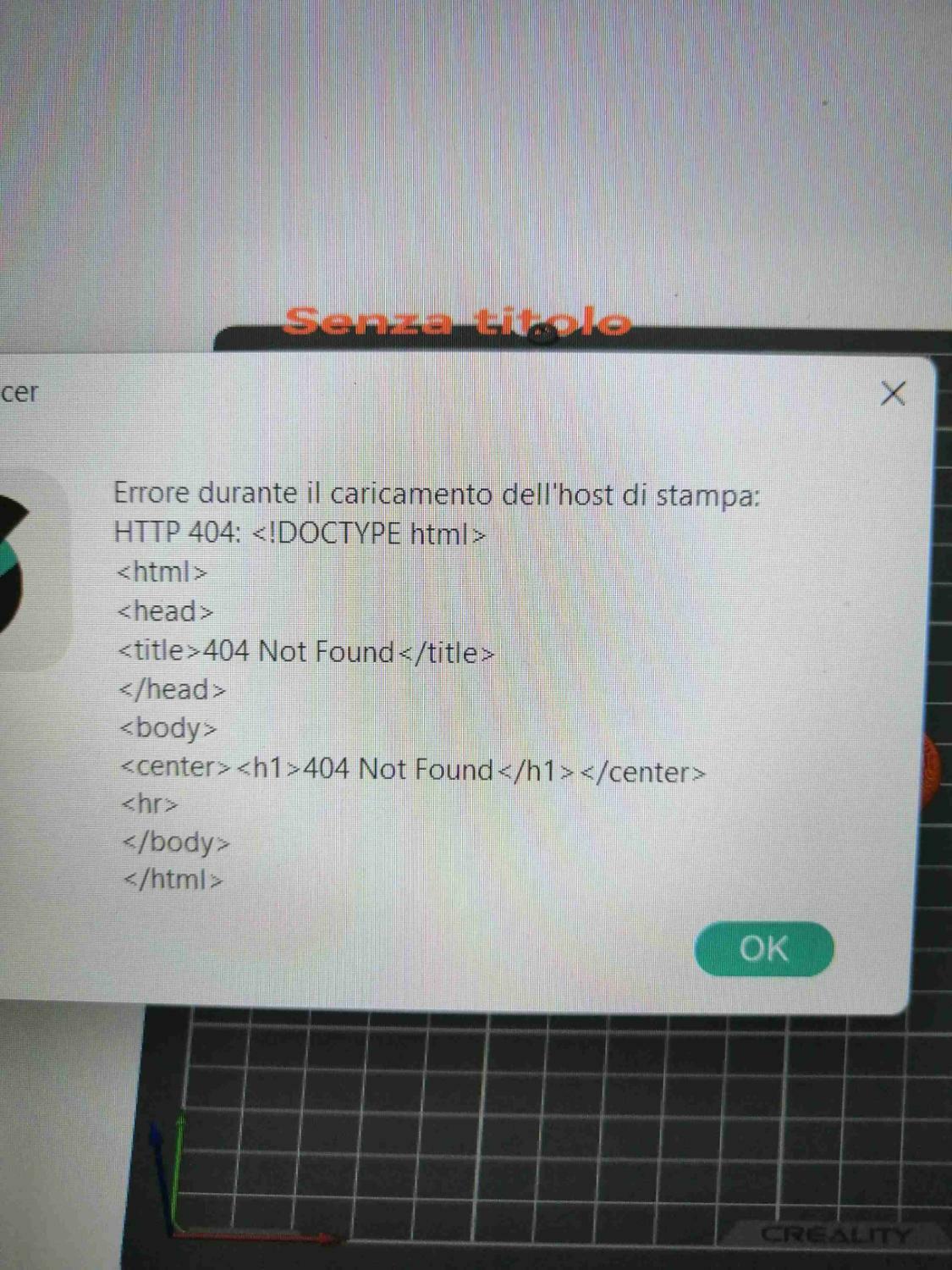

Salve a tutti, ho da poco acquistato una reality k1c, Ho installato Orca slicer per poterci stampare, ma al momento di inviare il file dal software alla stampante il software mi dà un problema. Io devo manualmente esportare il file g-code ed inviarlo alla stampante. Quello che invece vorrei fare è come di base in bambù studio, poter inviare il file da orca slicer.
Orca Slicer è connessa alla stampante, perché posso gestirla ma quando provo ad inviare il file gcode mi esce un errore 404, che allego qui sotto, non saprei cosa fare... Qualcuno ha dei consigli, senza dover invalidare la mia stampante nuova??
Grazie mille in anticipo
Gabriele IMG_20240807_193434_11zon.thumb.jpg.d5da1bcd95598242e9f9a44372713a3e.jpg

Prova a cambiare su Orca il tipo di host nelle impostazioni di rete della stampante.
Avevo lo stesso problema con la Elegoo Centauri e ho dovuto impostare "Elegoo link"...
