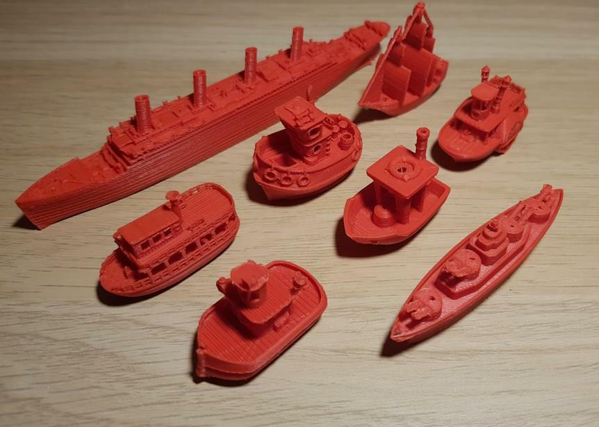

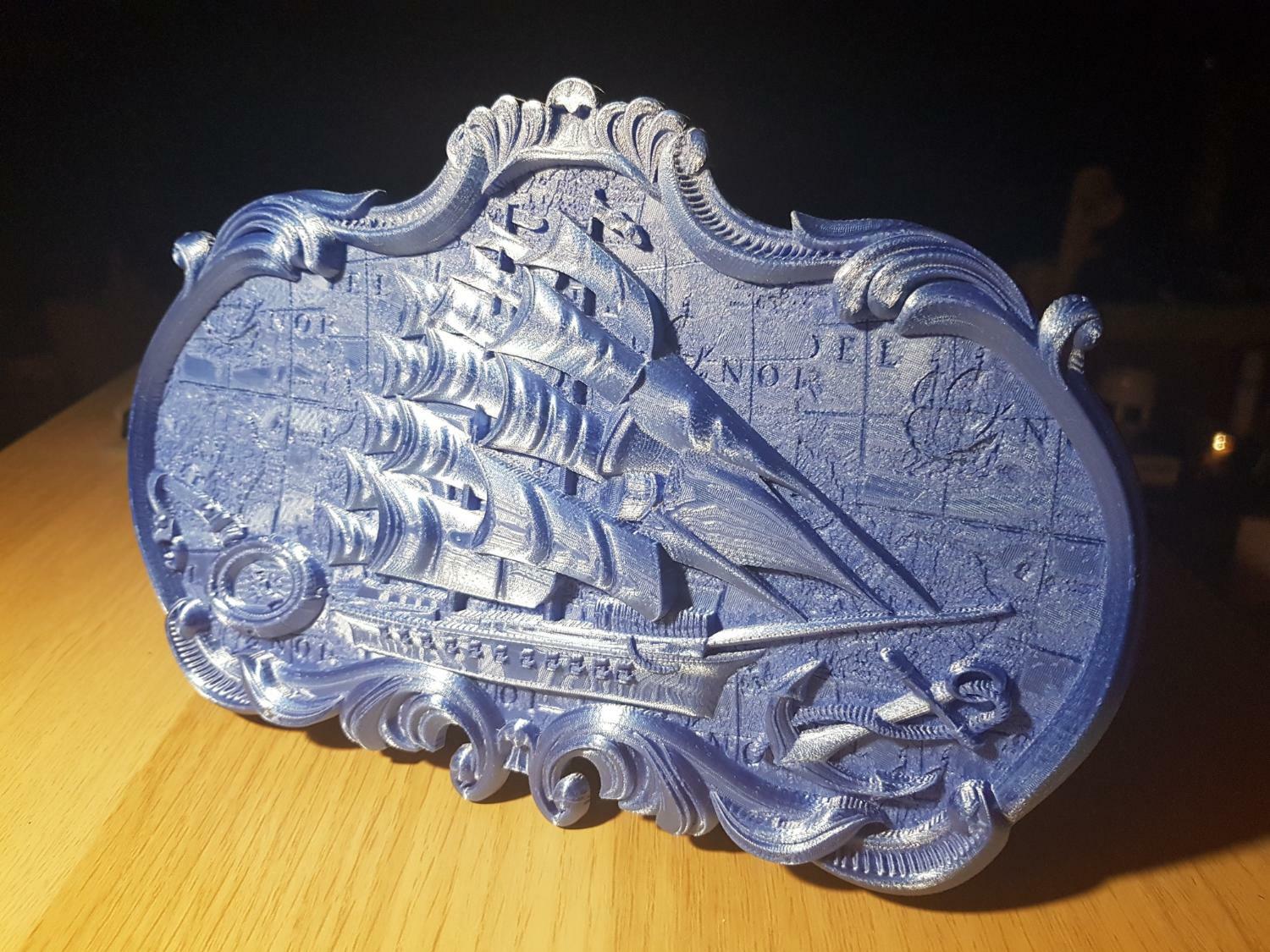

Stampo opere d'arte con un ugello da 0.15. In generale non è complicato; non funziona con tutti i materiali, l'urto con il tavolo può danneggiare l'ugello, è facile che si intasi, ecc.
Un ugello più piccolo consente di ottenere maggiori dettagli. Vale la pena di aggiungere che questo non è sempre necessario, dipende dall'accuratezza del disegno.
Ugello 0.15:
Anche se, ovviamente, con la resina viene meglio:

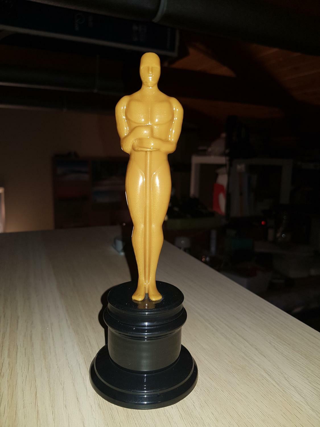

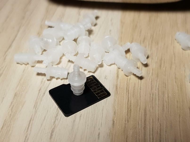

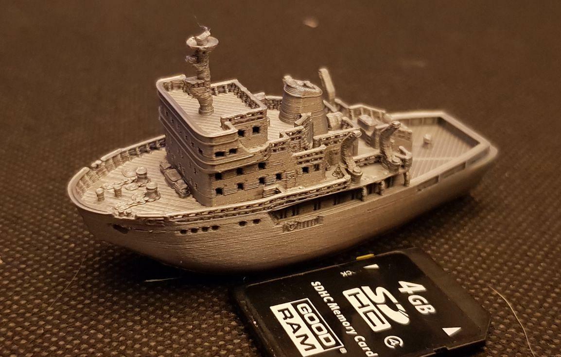

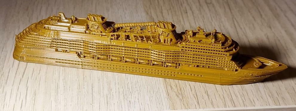

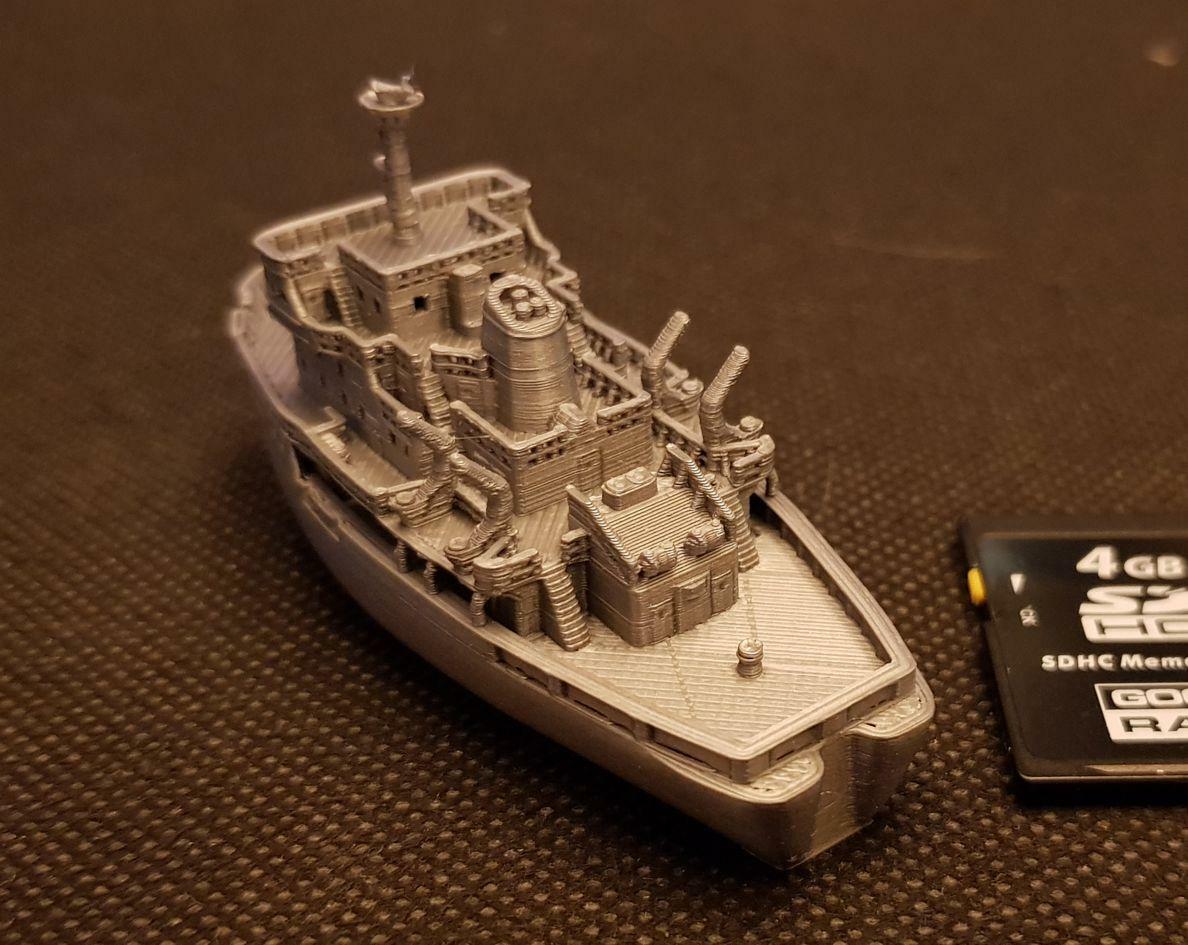

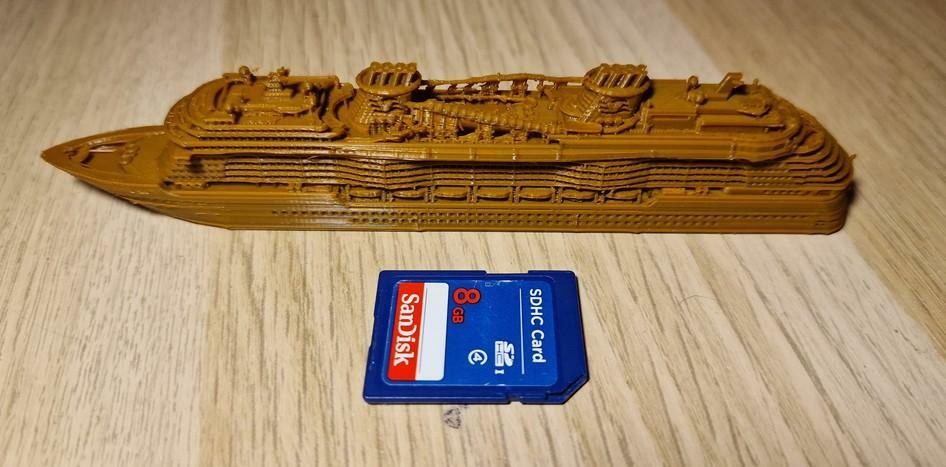

A proposito, ho trovato delle foto di stampe con un ugello da 0,2:
E primo test:
Ma... questo è un ugello da 0,4:
Modificato da dziobu

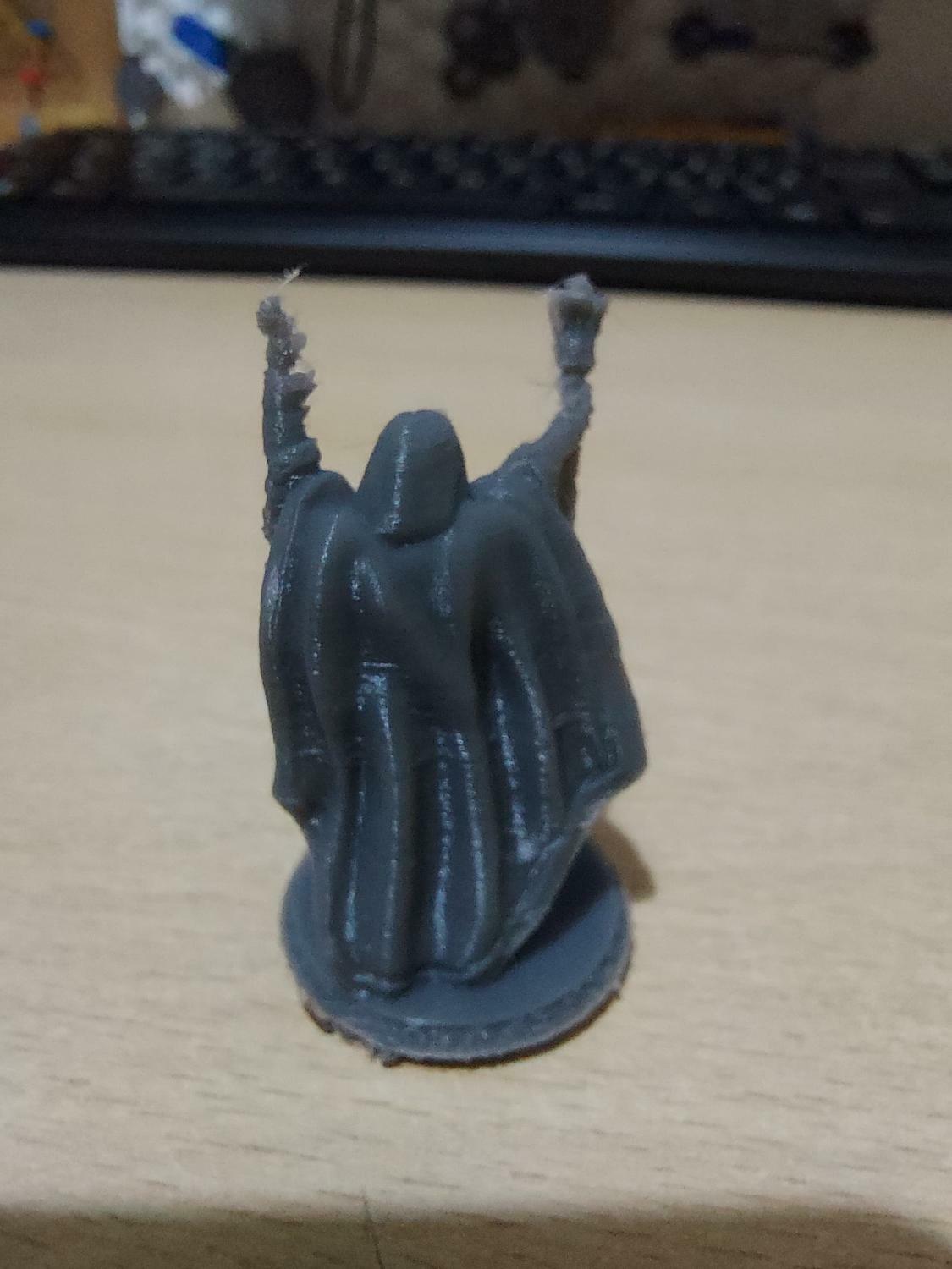

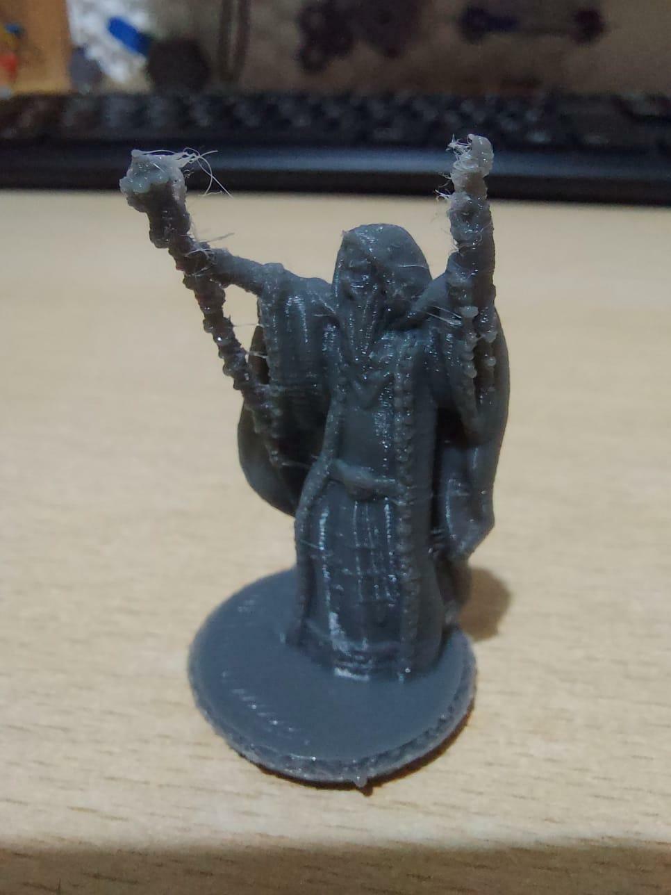

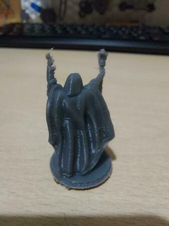

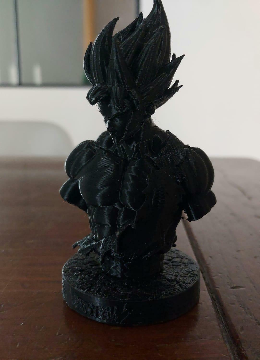

Grazie per le risposte. Ho notato anch'io che per modelli più grandi si fa tranquillamente con FDM ma con miniature molto dettagliate è un problema qualche giorno fa ho provato questa, non so cosa posso aver sbagliato. Ugello 0.4 e layer 0.1 quali altri sono i parametri per aver un pò più di definizione e dettagli?

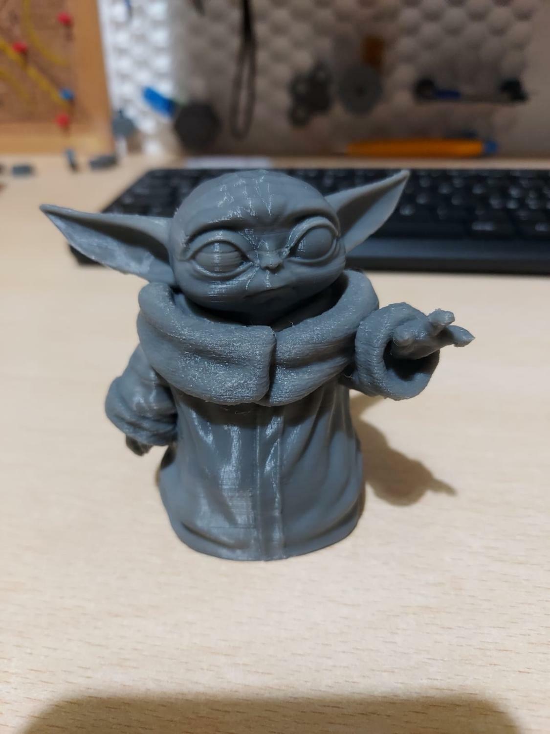

Questi infatti sono più grandi (circa 7-8cm di altezza)  con ugello 0.4 e layer 0.1 sono venuti abbastanza bene.
È possibile stampare con un percorso più piccolo su un ugello da 0,4 (non ha senso, ma funziona!), ma questo non dà risultati ripetibili. Questa è più che altro una curiosità.
Solo l'ugello più piccolo a fornire maggiori dettagli.
Abbassa la temperatura del filamento dato che ne estrudi poco, puoi ridurre l'altezza anche a 0.08mm. Togli anche un 3% di flow.
E comunque, ordina un nozzle da 03 o 02, cost'era un euro tanto per provare...
