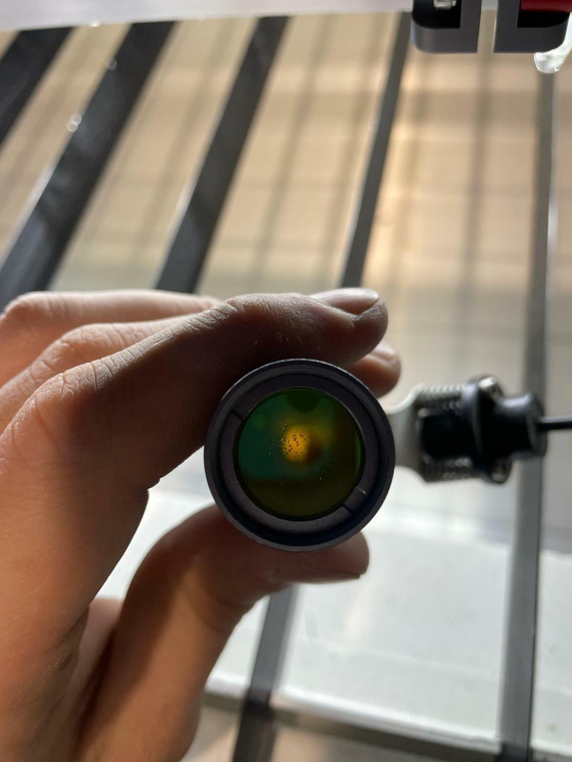

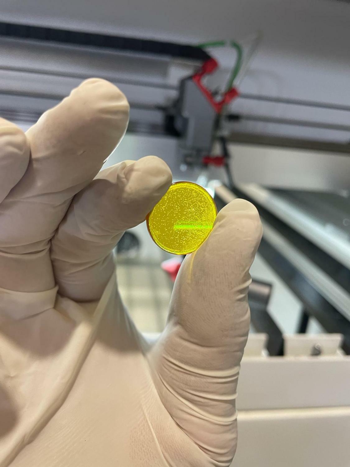

Salve,
come da foto allegata come posso evitare ciò e poi mi ritrovo durante la fase di lavorazione un taglio sporco?
sembra acqua!

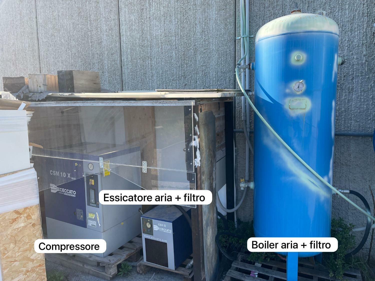

ho un compressore collegato ad un essicatore di aria collegato esso ad un boiler con annesso filtro, e in seguito collegato  ad un terzo filtro con regolazione del flusso d'aria 1 metro prima del macchinario.
tutti i filtri controllati assenti di acqua se li faccio sfiatare tramite annessa valvola.
cosa ne pensate come posso procedere?? 😪

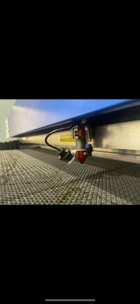

sembra acqua ma se la tocchi? che consistenza ha? mi fai vedere la testina con relativo airassist?
I filtri separatori (quello che di solito ha sopra il regolatore di pressione) non sono efficaci al 100% infatti industrialmente si usa un essiccatore apposito che è una macchina vera e propria. Abbassa la temperatura di uno scambiatore fino al punto di rugiada e l'aria compressa passando in questo radiatore perde praticamente tutta l'acqua.
Oppure se utilizzi per molto tempo di fila il laser potrebbe essere un altro fenomeno.. l'aria compressa espandendosi assorbe calore e potrebbe abbassare di un bel po' la temperatura della lente rispetto a quella ambiente formando così goccioline di condensa in quella zona soprattutto in ambienti umidi
Ziki00 come puoi vedere dovrei essere al completo con tutto ciò che dovrebbe farmi escludere l'acqua, oltre alla foto ho quello di cui mi parlavi sopra ( regolatore di pressione con il filtro separatorio ) .

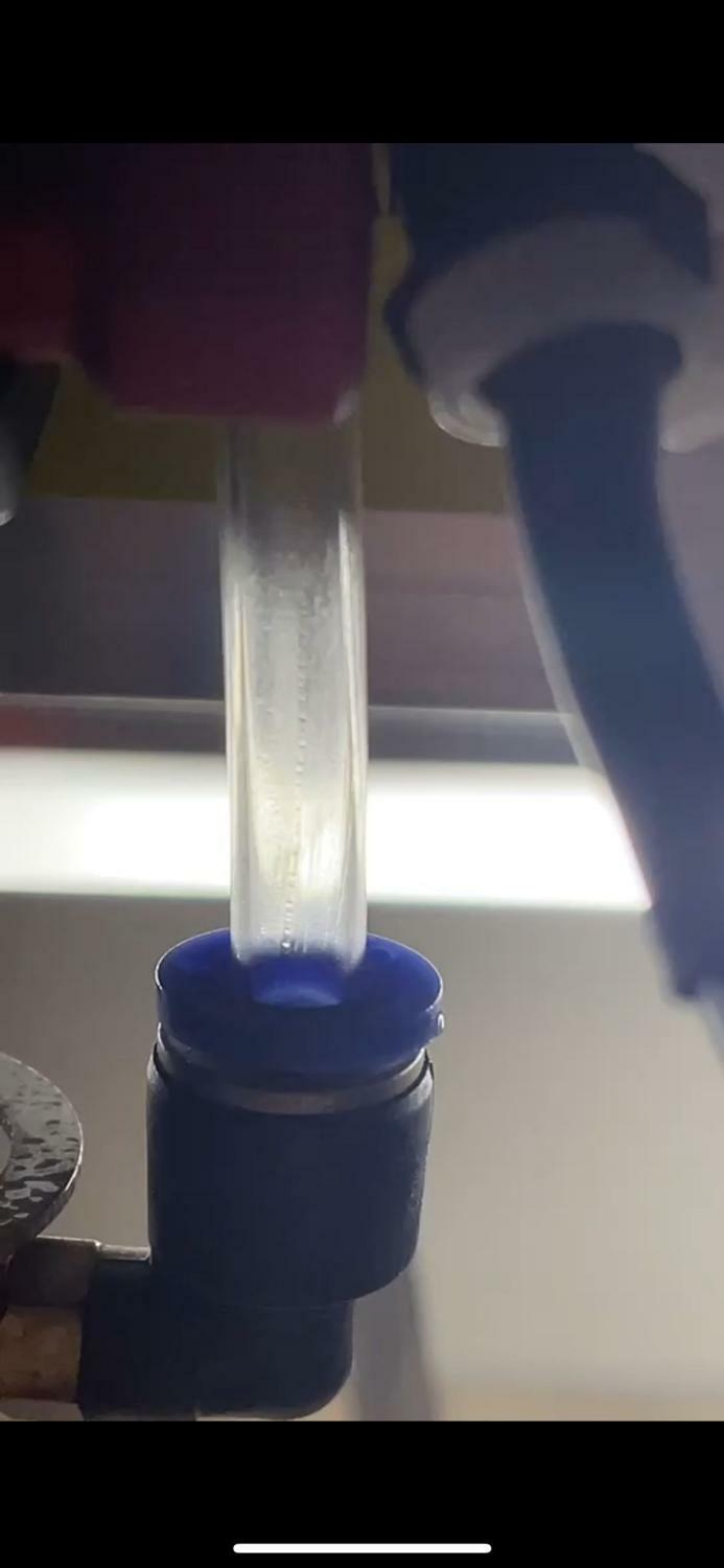

Ho notato che piccole gocce d'acqua ci sono dentro il tubo dell'aria del mio macchinario ma che non derivano dal mio tubo che collego al macchinario.
nella seconda foto non so se si riesce a vedere è il tubo che porta l'aria alla lente ( air assist ) e se vedete c'è un piccolo filo di gocce d'acqua....
da dove possono venire? in caso fosse come mi dicevi tu dopo ore di utilizzo come posso risolvere questo fenomeno?
grazie mille per la tua risposta
 rimango in attesa

Se arrivano dal tubo arriva per forza dall'impianto.
Hai un buon impianto di tipo industriale non dovresti avere di questi problemi, se non te ne intendi chiedi alla ditta che ha montato l'impianto. L'aria compressa è pericolosa!
Parto dalle cose più facili:
-abbassare un po' la pressione tramite il regolatore del laser potrebbe aiutare
-verifica nel serbatoio esterno tramite lo spurgo sotto che non ci sia acqua
- le calate interne al capannone devono essere a manico d'ombrello, verifica che nel punto più basso non ci sia acqua
- Quasi sicuramente in punti bassi dell'impianto avrai altri spurghi. Controllali
- un altro serbatoio che fa da vaso d'espansione vicino al laser aiuta parecchio ad esempio da 20 litri dipende dal consumo
-l'essiccatore funziona correttamente ed è mantenuto?
-l'impianto è dimensionato correttamente per i tuoi macchinari? Magari era già al limite e aggiungendo il laser non riesce a stargli dietro (ipotizzo da profano)
