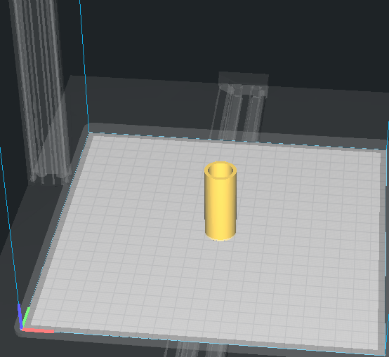

Ciao a tutti,
mi succede una cosa strana: andando a stampare un particolare oggetto (semplicissimo un tubetto alto pochi centimetri in TPU) ottengo l'errore in oggetto, ho effettuato tutte le verifiche dei cavi che sono connessi correttamente (per lo meno sembrano tutti a posto), ho verificato i sensori di fine corsa, ho anche riaperto cura, rieffettuato lo slice dell'oggetto in un'altra posizione e ruotandolo di 180°, ma quello che non riesco a capire è che con qualsiasi altro oggetto (semplice e complesso) e anche cambiando il materiale (da TPU a PLA), funziona tutto perfettamente!, so che questo argomento è già stato trattato in altra parte del forum, ma pur avendoli letti, vorrei capire se sia possibile risolvere, visto che poi, l'oggetto da stampare e' così semplice.
Si ferma (credo al secondo o terzo livello)
Non pubblico i vari setting di stampa perchè, ripeto, riesco a stampare altri oggetti correttamente
Questo e' l'oggetto in cura
se la temperatura di stampa è la stessa, sicuramente è stato un caso altrimenti è dovuto dalla temperatura differente.
è un errore che indica una inaspettata perdita di temperatura dall'ugello e la stampante si ferma per sicurezza.

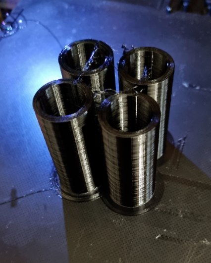

credo che lo faccia su questo oggetto perche' la sua forma crea turbolenza nel flusso d'aria che lo raffredda facendo raffreddare l'ugello.
fai un pid autotune con la ventola accesa e rirpova. in alternativa stampa 2 oggetti invece che 1
