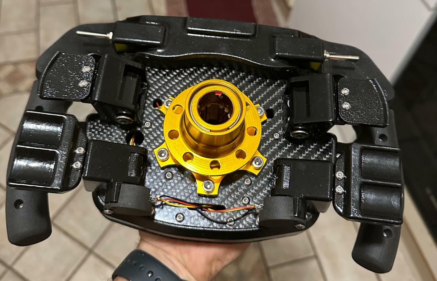

nuovo progetto! replica volante f1 stampato in metallo e nylon
questo progetto nasce con l'idea di testare le mie "capacita'" nel realizzare qualcosa per fini hobbystici con la qualita' della stampa professionale ma mantenendo i prezzi appunto hobbystici...magari su questa parte ci ritorno nel prossimo futuro in maniera piu' dettagliata

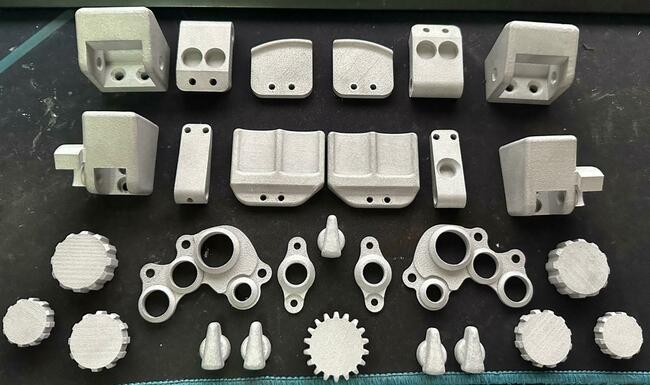

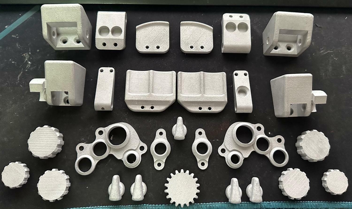

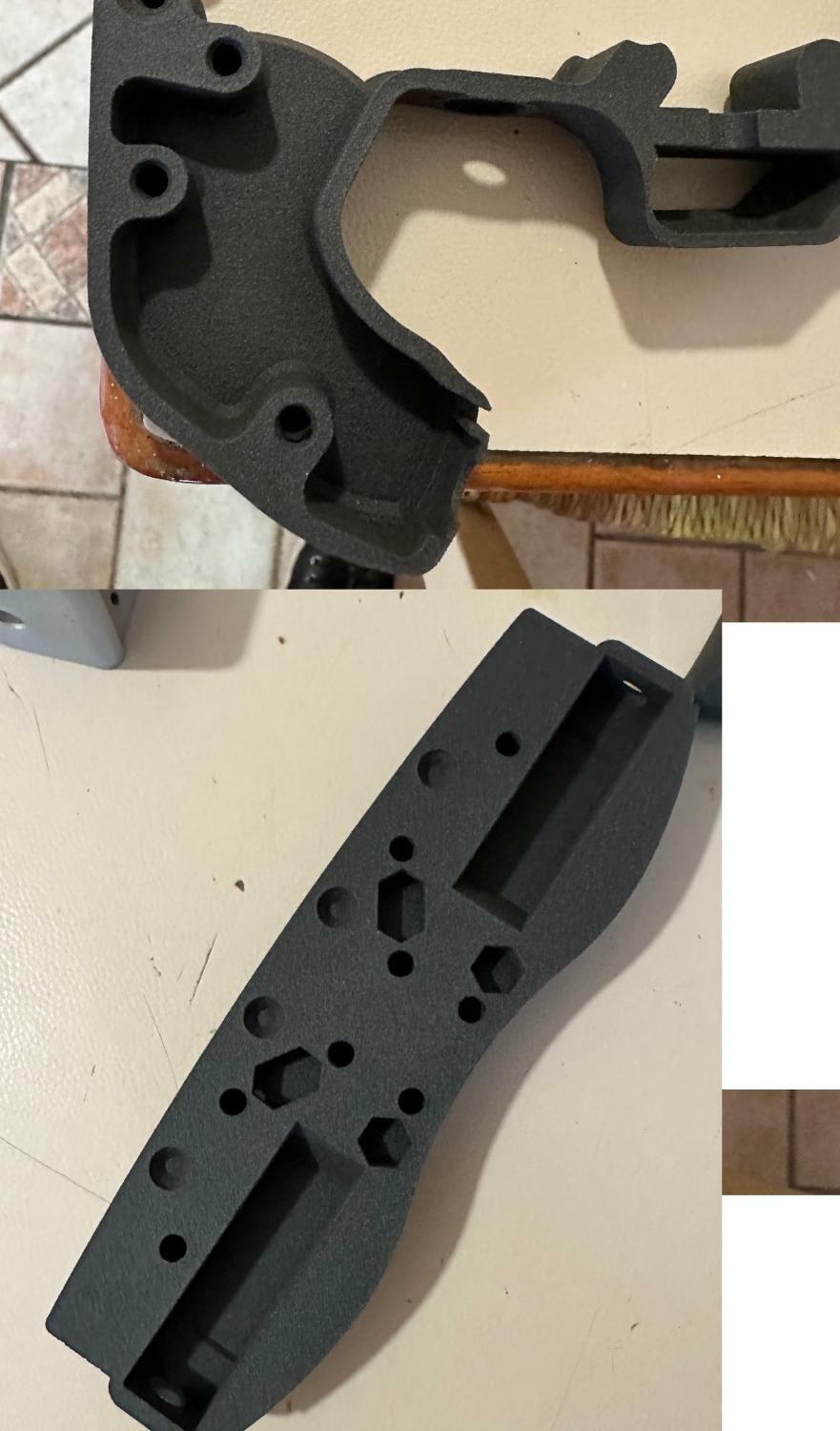

tutte le parti in metallo del progetto. è tutto alluminio pieno con i due pezzetti centrali in acciaio (forse ho fatto casino e sono anche quelli in alluminio) ad una frazione del costo della lavorazione a cnc...

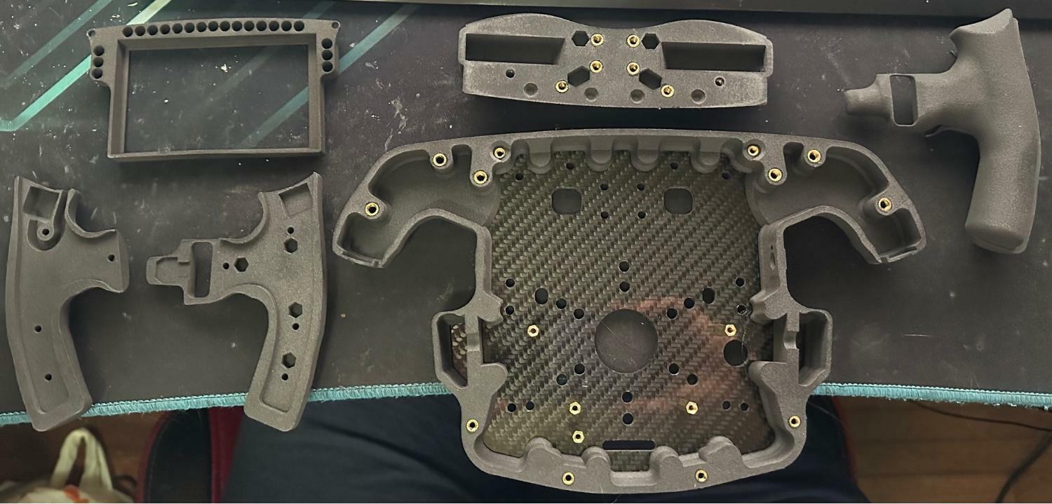

parti principali in nylon:
tutto 100% infill nylon pa12

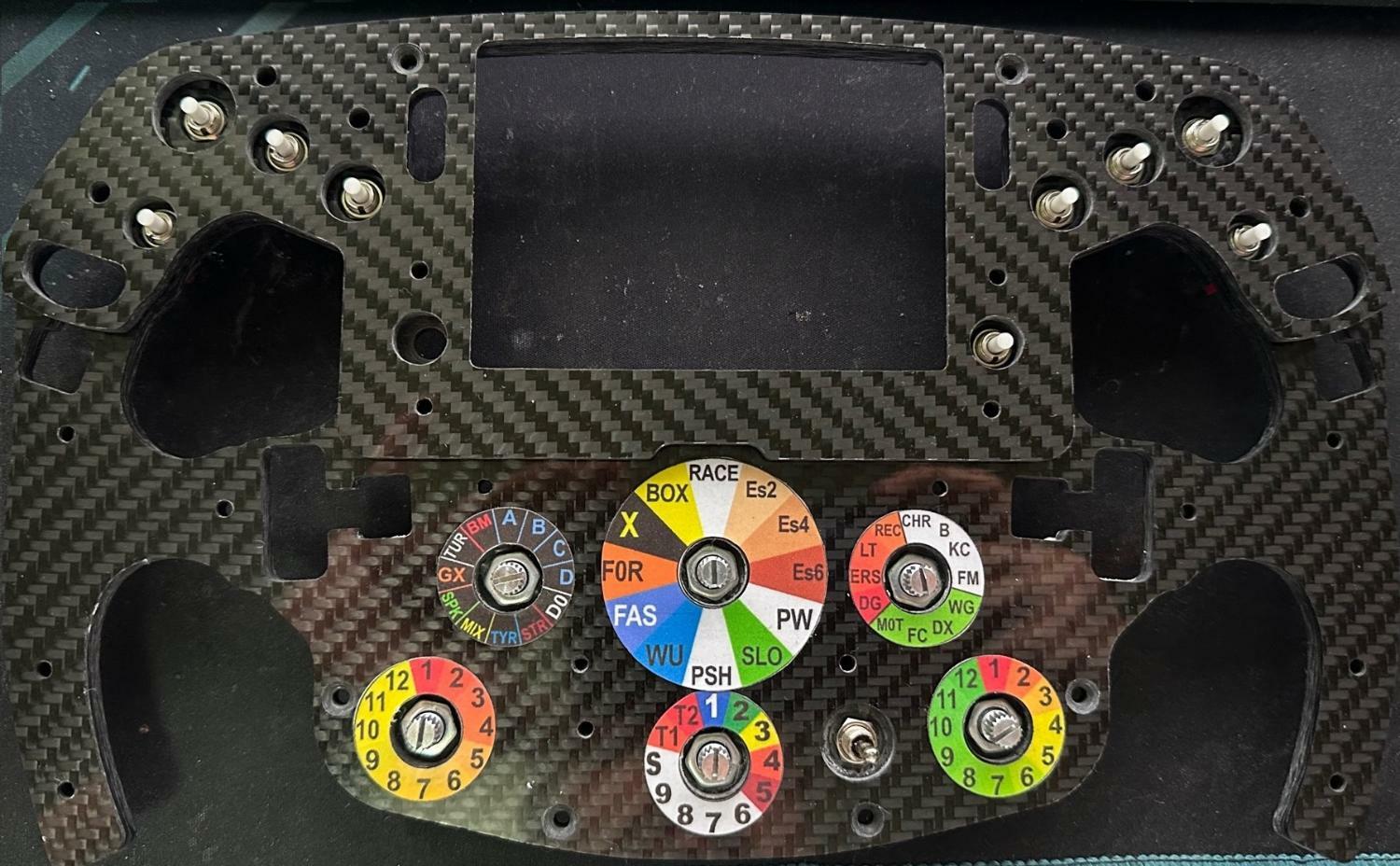

infine la parte frontale:
le parti pensate per essere stampate in fdm sono un po' troppo "precise" quindi prima dell'assemblaggio ci dovra' essere un bel lavoro di lima 😅
Il post non vuole essere un "guardate quanto sono bravo", immagino che chiunque abbia accesso a questo tipo di stampanti possa farlo, il senso del post è in primis un argomento diverso da chi "incasina il firmware della creality" e parlare almeno un po' del vero senso della stampa 3d professionale ossia la piccola produzione a costi bassi cosa che al momento non viene fatta....

Ma quindi non hai usato una fdm ma una stampante di quelle "a polvere" (dmsl forse si chiamano) anche per il nylon?
Complimenti davvero un ottimo lavoro!
1 ora fa, Cubo ha scritto:
anche per il nylon?
esatto, niente è stampato in fdm.
il nylon è stampato in sls, il metallo in dmls che è sempre una sls ma con un laser piu' potente.
un letto di "polvere" viene sinterizzato da un laser creando il layer, poi un altro layer "crudo" di polvere viene depositato e cosi via...per entrambi i materiali usati

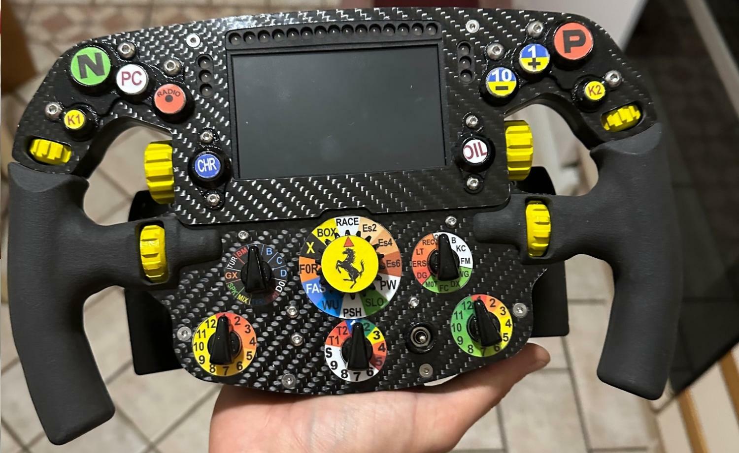

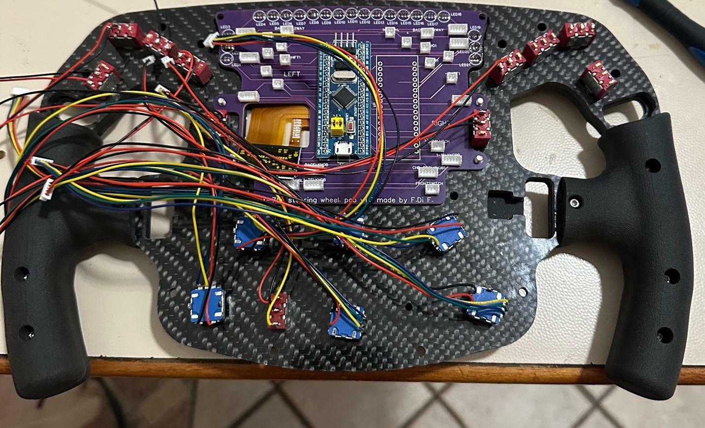

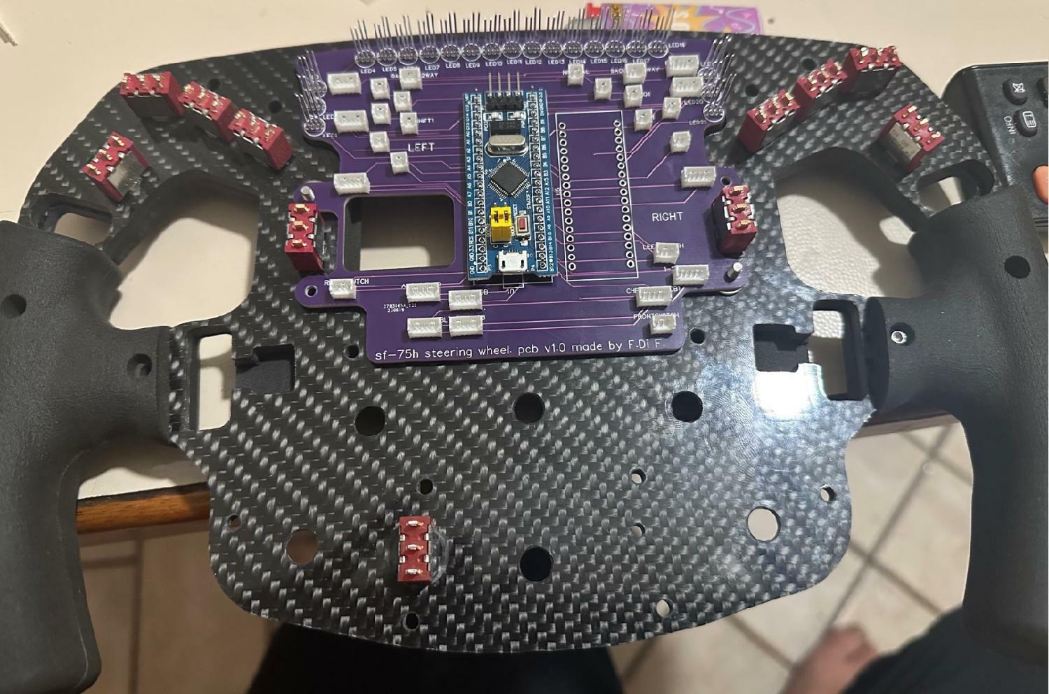

25 minuti fa, Eddy72 ha scritto:
Curiosità, con che simulatore lo utilizzi?
"simulatore" è un parolone 😅
per ora sto facendo dei test perche' il funzionamento è un po' particolare e ci vuole un po' a venirne a capo...
l'idea è di prendere una base logitech, una pedaliera... ed alla fine credo che lo provero' su f1-23 ed il pc con tv classico
a causa dei tanti pulsanti richiede 3usb solo il volante+ 1 per la base vorrei "sistemare" questa cosa prima di provarlo
