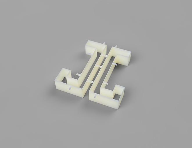

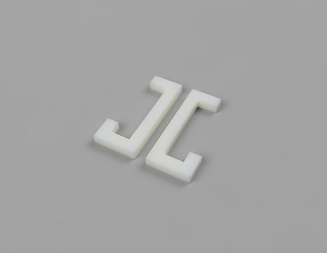

Buongiorno, sto sperimentando con la resina e ho creato un stampo in materiale PLA per poi versare nel suo interno la resina epossidica. Ho creato tre componenti per la realizzazione del pezzo, l'efetto che vorrei é che la scrita JC sia in centro alla resina epossidica, con 5 millimetri per lato, in allegato le immagini: prima immagine é la base, seconda immagine la scritta e la terza il secondo stratto di resina per chiudere tutto, secondo voi é fattibile? Vedremo... La mia domanda é ce un modo per calcolare in base al Millimetro quadro che Fuxion mi da in Sketch sapere quanta resina dovrò utilizzare? Ad essempio, lo stampo, mi dice che ha un area di 1966.955 mm*2, questa poi la ho fatta alta 15 MM, quindi credo che sia 1966.955 X 15? Ma poi come faccio a trasformare questi dati in Grammi per la resina?

non ho capito bene cosa vuoi fare...
la foto 2 va al centro e all'interno di foto1 la foto3 non capisco...è uno spaziatore?
se vuoi "Incastonare" foto 2 nella resina usando come forma esterna dello stampo foto 1 si è fattibile

la cosa piu' facile è chiudere la parte superiore di foto1 e vedere quanto volume occupa
