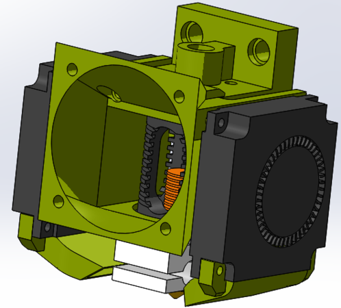

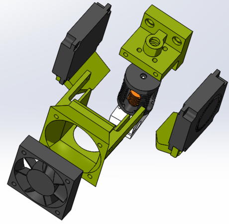

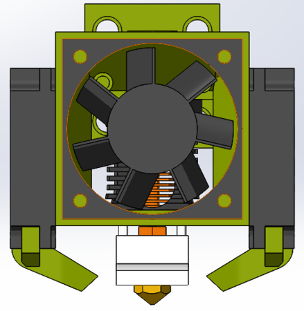

Salve a tutti, ho quasi finito di disegnare l'adattatore per l'hot end clone del dragon st che ho preso tempo fa.
Intanto posto alcune foto, manca il supporto per il bl touch e lo spazio non è molto 🤔
Ho un piccolo dubbio sugli attacchi per le ventole radiali laterali (attaccate solo sui fori in alto ma credo non dovrebbero dare problemi.
La vera sfida sarà stamparlo ora in asa. Intanto ho preso un piano in pei (ruvido) e una due kg di asa azurefilm (devo farci anche altro, se riesco a stamparlo).
Se riesco a stamparlo e se può interessare a qualcuno, alla fine posso condividervi gli stl.

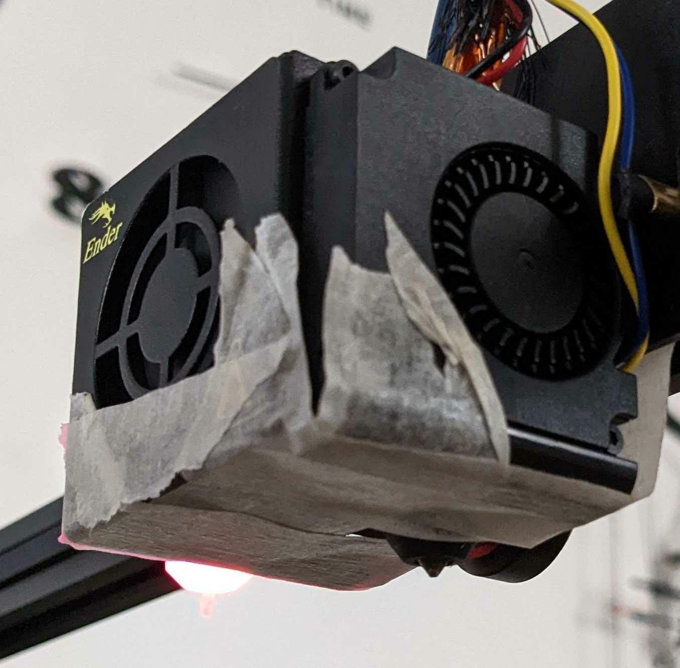

Aggiornamento 1: provato a stampare il tuo (L) ed è venuto bene 😀
Ho però fatto due cose rispetto a prima:
- aumentato la temperatura a 255
- messo dello scotch di carta in modo da schermare il nozzle dall'aria che arriva dalla ventola dell'hot end
Ora provo di nuovo col mio, speriamo che fosse solo quello il problema 😬
Inviato (aggiornato)
Aggiornamento 2: perfetto anche il collettore "mio" che prima non veniva bene.
Credo fosse colpa proprio della ventilazione non voluta perché il pezzo precedente era proprio "croccante" quando si spezzava lungo i layers. Non so se sia quello l'effetto della ventilazione sull'asa
Ps. Ecco la "modifica"
Modificato da Cubo

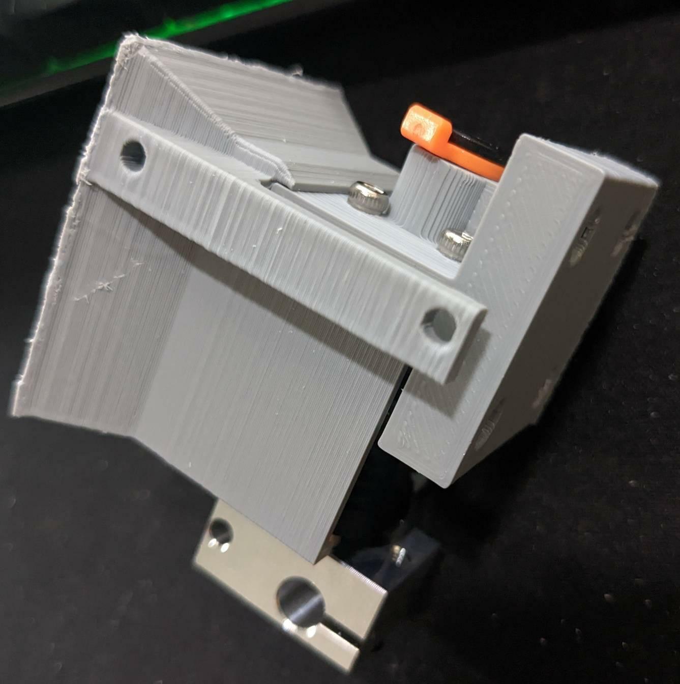

Sono riuscito a stampare i pezzi in asa (finalmente).
IMG_COM_20221031_1545_51_2090.thumb.jpg.e3dfa0ac9d3a1c6eeb1a6b033a9287b5.jpgIMG_COM_20221031_1545_51_2991.thumb.jpg.326d6fa6847661444116d625888e1d69.jpg

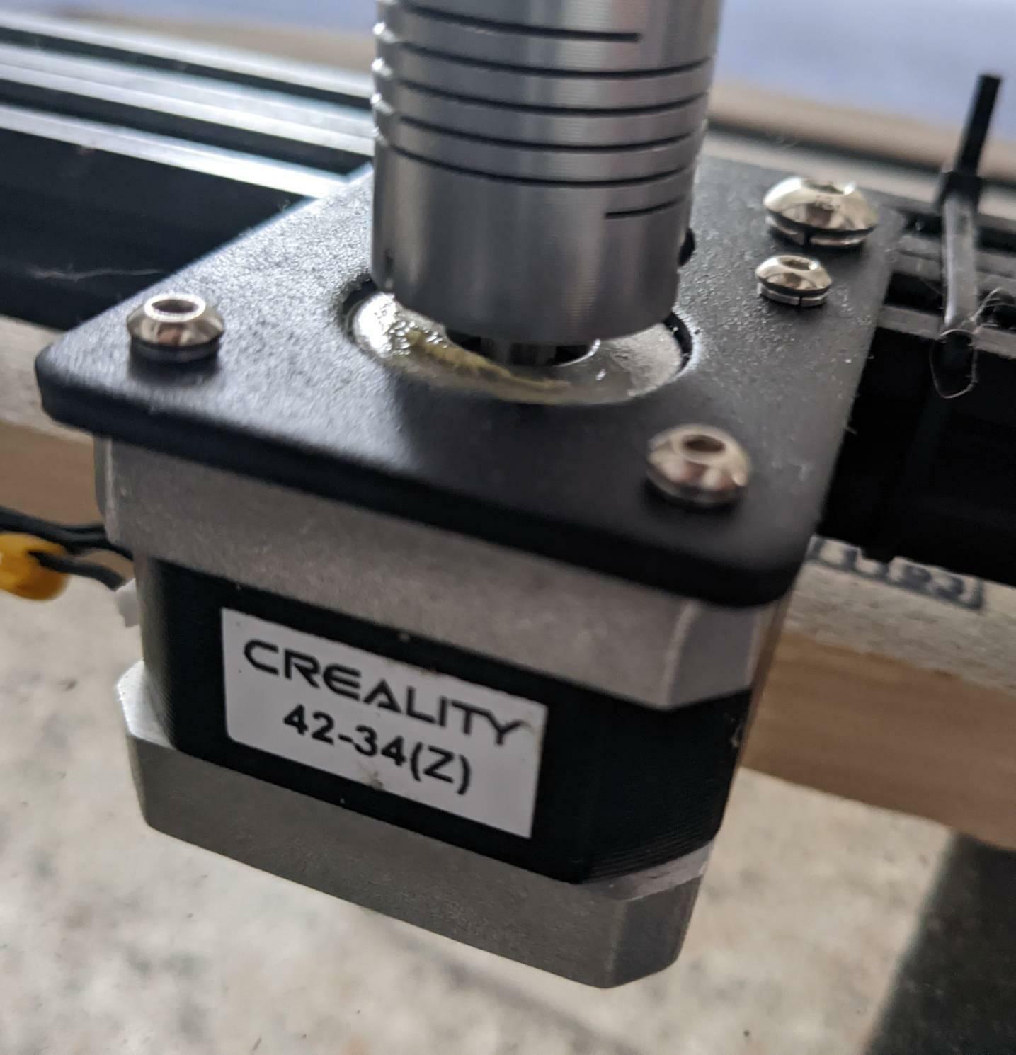

Comunque ho una domanda più specifica: potrei metterci un motore di quelli spessi la metà? (senza dover riconfigurare marlin)
Sugli assi z ci sono già:
Posso metterne uno uguale senza toccare altro?
