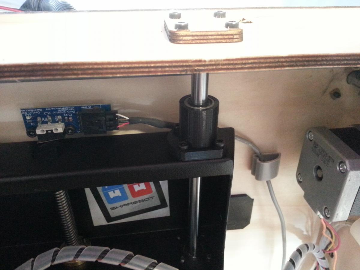

Ciao a tutti !
Ecco una semplice modifica per poter inserire sulla SB - PRO i cuscinetti lm8uu sull'asse Z.
Allego STL. I fori sono proprio giusti giusti, consiglio una alesatina con una punta di un trapano.
Montandoli anche sotto rivolti verso l'esterno si perde qualcosina in Z: modificate l'offset che avete attualmente di una decina di mm
