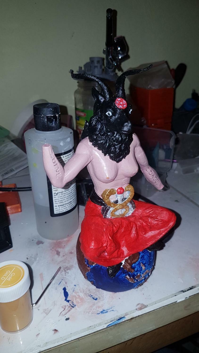

Salve vorrei porvi una domanda, possibile che la qualità di stampa risulti più precisa e definita su i cloni prusa, che sulle stampanti a20 a10 ecc ecc per intenderci tutte quelle stampanti che hanno le ruote per muovere gli assi, dico questo perché la mia vecchia stampante clone prusa, stampa meglio della mia a20 clone, di cui ho sostituito il piano riscaldato con uno che scalda più uniformemente, edè anche molto più leggero, in più ho sostituito tutte le ruote, ma la resa finale rimane scadente rispetto al clone prusa, stiamo parlando di una stampante da 100 euri, che però mi ha sempre regalato ottime soddisfazioni, ci sono foto qua sul forum che lo possono affermare, per carità niente di speciale ma comunque stampe passabile dai, ma questa ctc a20s non riesco a farla stampare decentemente, più che altro i layer non sono perfettamente allineati, posto una foto se la ingrandite si nota, non credo siano le barre storte, ma più una non precisione dell'asse x quella dove è l'estrusore, dovuto dalle ruote, è probabile? Oppure sono fuori strada?Resizer_16383028944320.thumb.jpeg.aaa101ca4397d50d348b3230d53c44b4.jpeg

Guarda è una cosa che mi sono sempre chiesto ma che nessuno riuscirà mai a rispondere penso sia dovuto ala qualità della struttura e dell'elettronica infatti frà una Prusa i3 mk3 originale e la Ender 3 Pro è l'ultima la migliore ho raggiunto risultati paragonabile alla Ender solo con la modifica fullbear un po' sta nelle modifiche fatte alla Ender fin da subito neanche assemblata avevo messo molle rigide quelle gialle per capirci e le manopole in alluminio le barre laterali e il capricorna, ma tutto sta dall'utente come dice il detto "non è lo strumento che fa il musicista".
Io controllerei l'eccentricità delle puleggie e comunque penso anche che la velocità fosse troppo elevata.
A quanti mm/s l'hai messa e l'ugello era da 0.2 giusto.
Comunque bella stampa l'hai disegnata te?
  • 4 settimane dopo...
Ciao scusa se rispondo solo adesso, in questo ultimo periodo sono stato un po indaffarato con il lavoro, io invece per il momento come bellezza estetica delle stampe, stampo meglio con il clone prusa, forse perché ormai ha tante modifiche, il vantaggio più grande che ho notato è nella velocità, con il clone prusa stampo tranquillamente a 60mm/s, come nozzle sulla stile ender 3 montavo uno 0.4 è un volcano, ripensandoci bene non vorrei fosse anche il tipo di estrusore non adatto per stampe da 0.1
P.s. la stampa non è mia è presa da internet.
